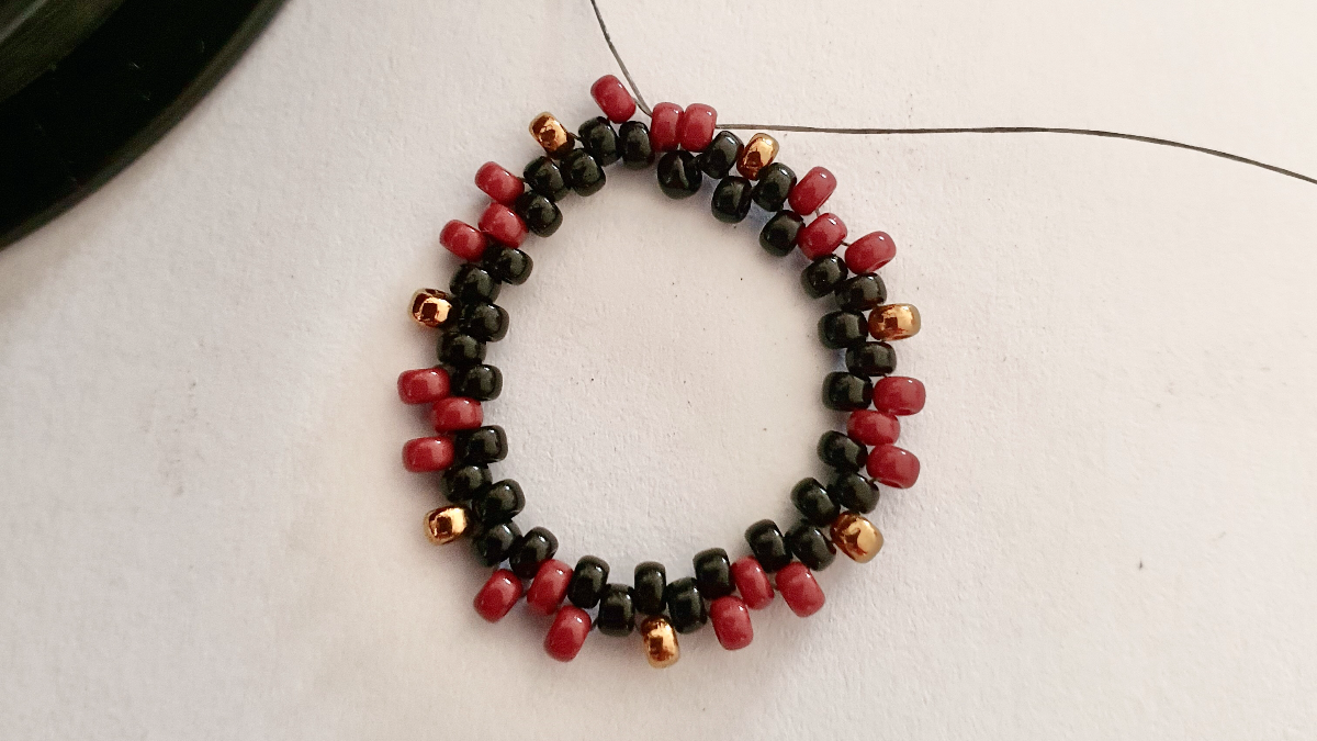

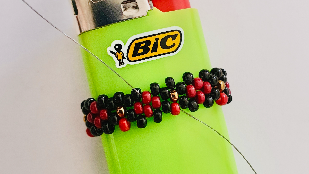

Iniziare l'intreccio peyote ripetendo la seguente sequenza: 1 pietra marrone - 1 pietra di bronzo - 1 pietra marrone.
Chiudere la fila passando per la prima rocca marrone messa nel passo 1 (quella da cui esce il filo dalla bobina), e poi per la prima rocca marrone messa all'inizio di questo passo.
Ora avete 3 file. Ecco una foto del risultato.

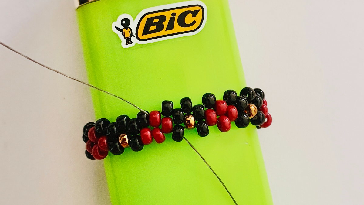

Iniziare la 4a fila ripetendo la seguente sequenza: 2 roc neri - 1 roc marrone. Stringere il filo man mano che si procede in modo da formare un anello.
Chiudere la fila come prima: passare attraverso il primo roc marrone messo al passo 2 e il primo roc nero messo all'inizio di questo passo.
Infilare l'anello che si è formato sull'accendino. Stringere i fili su entrambi i lati e tagliare quello attaccato alla bobina, lasciando circa 20 cm di lunghezza.
Dovreste ottenere il risultato mostrato nella foto.

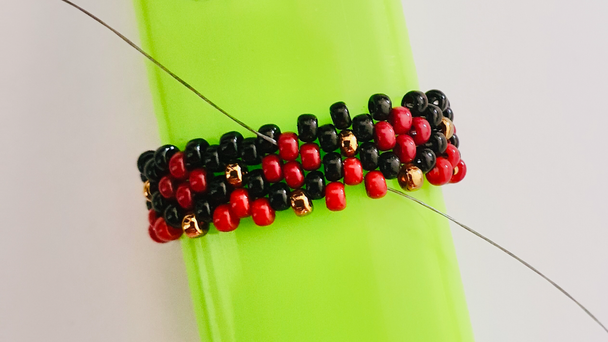

5a fila: ripetere 1 roccia rosso scuro - 2 rocce nere. Stringere l'intreccio man mano che si procede. Il modello sta iniziando a formarsi.

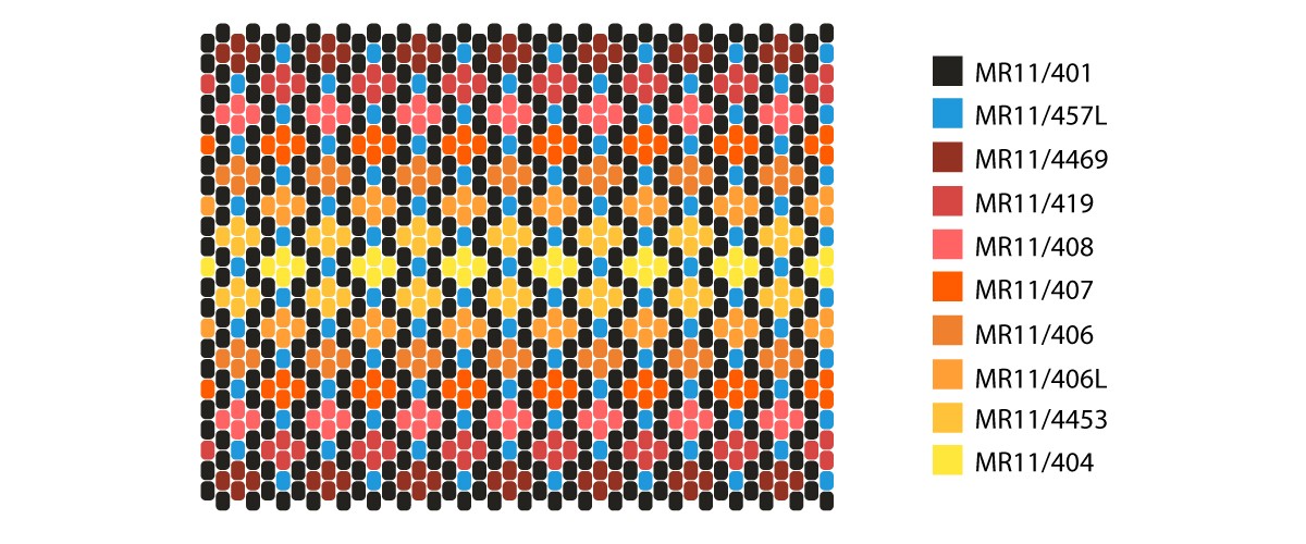

Continuare a tessere intorno all'accendino, riga per riga, seguendo lo schema per i cambi di colore.
Stringi il lavoro man mano che vai avanti per ottenere una trama uniforme che si adatta bene all'accendino.

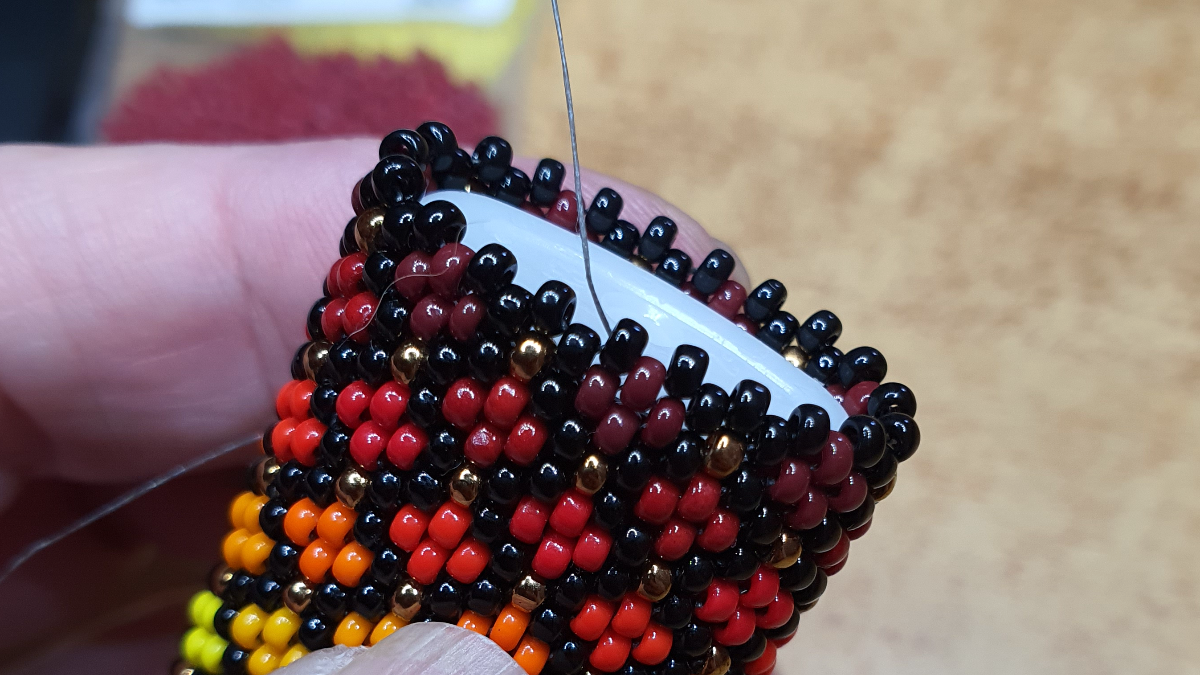

Tappa 6
Finire la parte superiore:
L'inizio dell'intreccio peyote è di solito un po' allentato, quindi i disegni possono essere irregolari. Per rimediare a questo, annulla le prime tre righe all'inizio e rifalle strettamente. Usa i 20 cm di filo rimasti dall'inizio per stirare attraverso l'intero bordo dell'accendino, e poi attraverso il corpo per una maggiore resistenza.

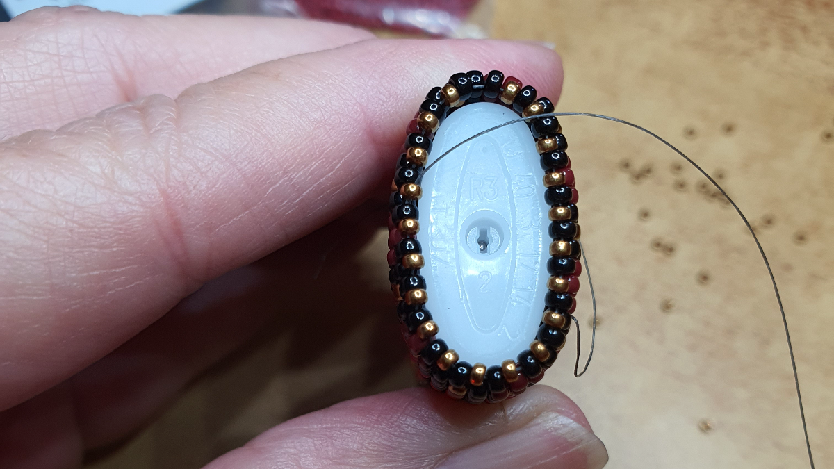

Per evitare che l'accendino scivoli durante l'uso, è necessario fare un fondo.
Mettete l'accendino al contrario e fate scorrere l'intreccio in modo che l'ultima fila di perline sporga.
Prendere un nuovo filo (circa 60 cm), fissarlo in modo che esca da un roccolo sul lato.

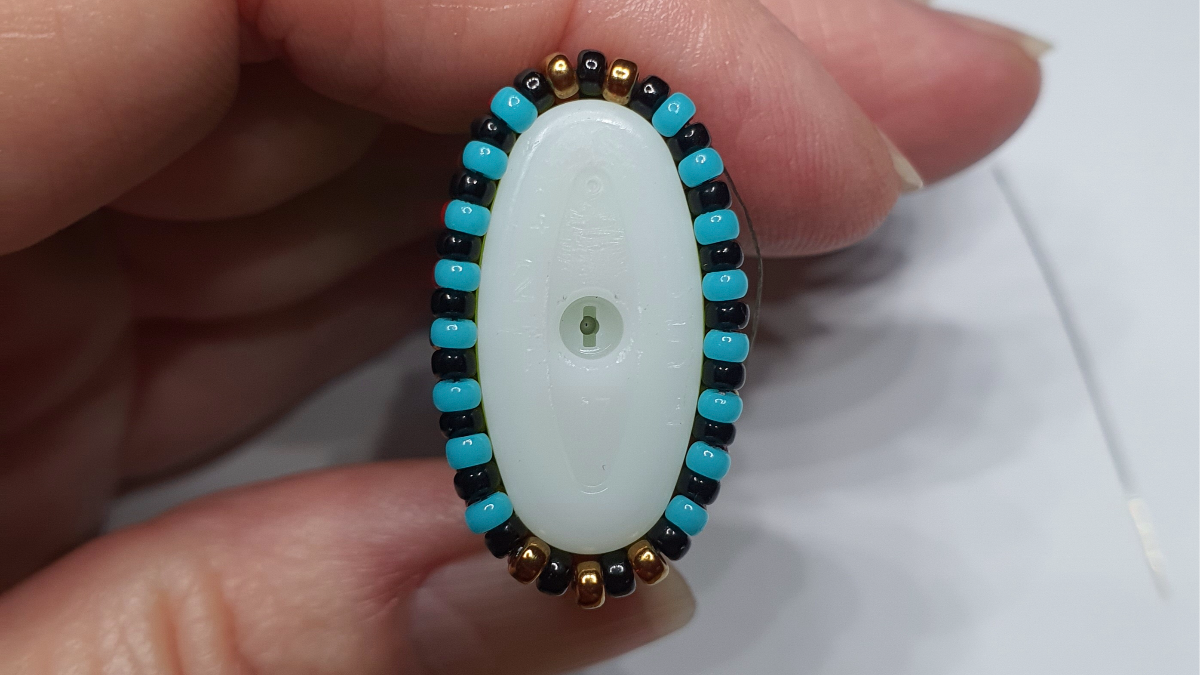

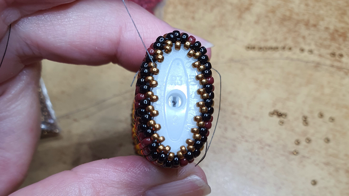

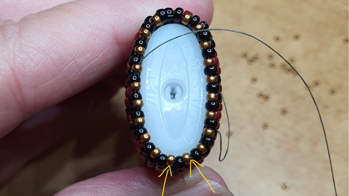

Prima di iniziare a tessere lo sfondo, dovresti segnare la posizione delle perline sull'ovale dell'accendino per i fittoni che saranno fatti alle estremità.
L'esempio nella foto non riflette i colori reali. Su una base nera, ho tessuto l'ultima fila in turchese e bronzo solo per mostrarvi la posizione delle 21 perline dell'ultima fila sull'ovale dell'accendino.
La prima riduzione sarà in alto, dove il filo deve passare tra le due perline di bronzo senza inserire nessuna perlina.

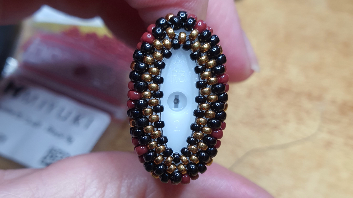

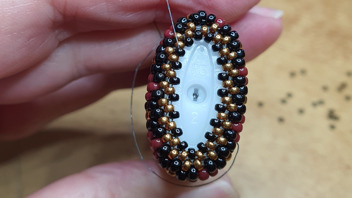

Iniziare a tessere lo sfondo inserendo 1 roc 15 in bronzo tra ogni roc 11 dell'ultima fila, TRANNE tra le due superiori.
Tappa 10
Fai da te Miyuki bead custodia accendino 11/0 con tecnica peyote : Tappa 10
Nella riga successiva, inserirete di nuovo 1 roc 15 in bronzo tra ogni roc 15 della riga precedente TRANNE che tra i due contrassegnati da una freccia.
Tappa 11
Fai da te Miyuki bead custodia accendino 11/0 con tecnica peyote : Tappa 11
Si ottiene questo

Intrecciare l'ultima fila del fondo dell'accendino inserendo 1 roc nero 15 tra ogni roc di bronzo della fila precedente
Tappa 13
Fai da te Miyuki bead custodia accendino 11/0 con tecnica peyote : Tappa 13
Passare il filo attraverso l'ultima fila di 15 rocce nere, fare tutto il giro e stringere per chiudere l'ovale che si è formato. Poi fermate il filo zigzagando il più possibile in tutte le perline sul fondo e poi in quelle sul corpo dell'accendino.

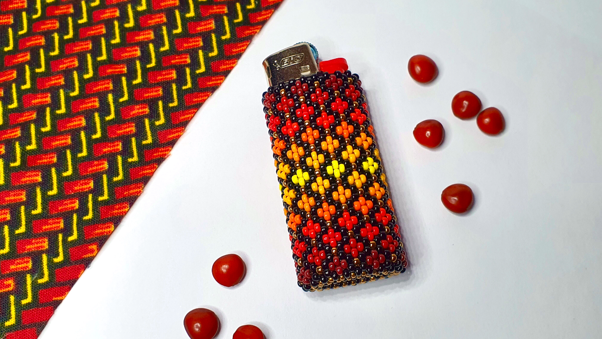

Il vostro caso è finito!
Vi consiglio di scegliere un accendino dello stesso colore del bordo superiore della cassa in modo che non ci sia una demarcazione tra la tessitura e il bordo dell'accendino.
Il risultato
Schema Fai da te Miyuki bead custodia accendino 11/0 con tecnica peyote
