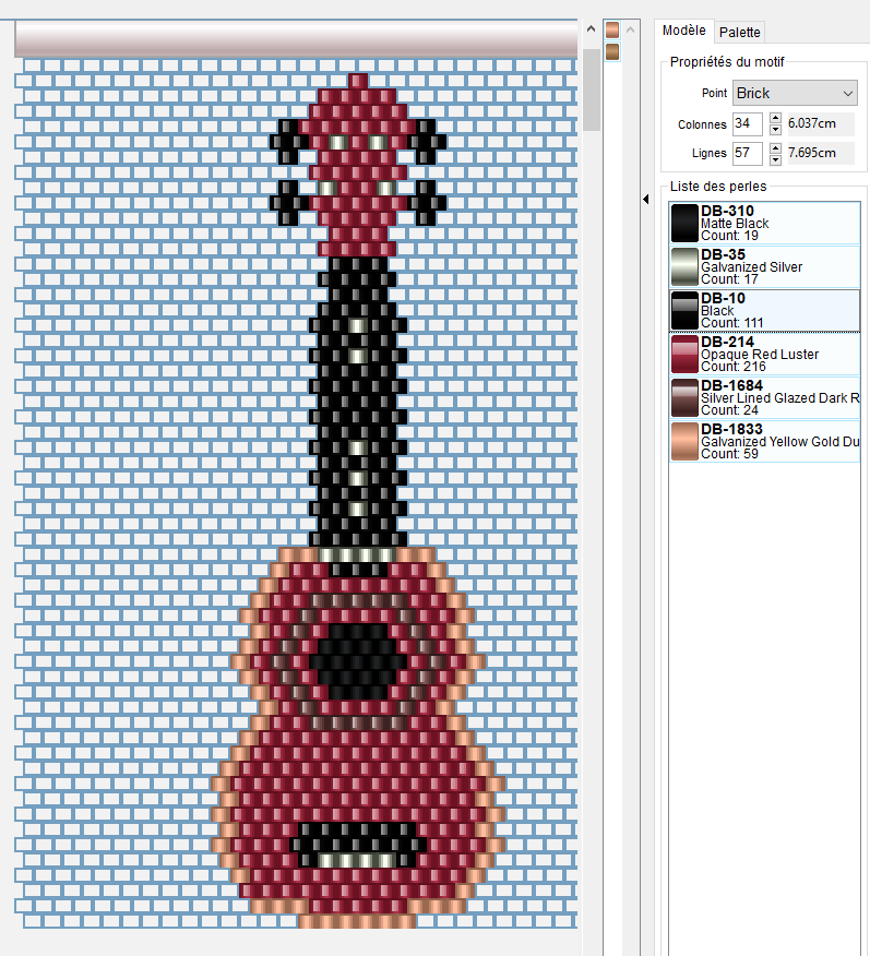

Schema
Schema Tessitura di perline per Ukulele strumento musicale Miyuki Delicas

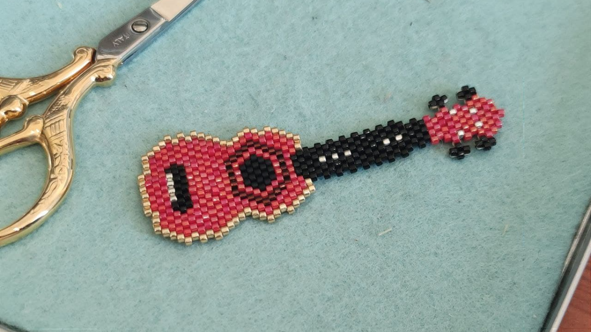

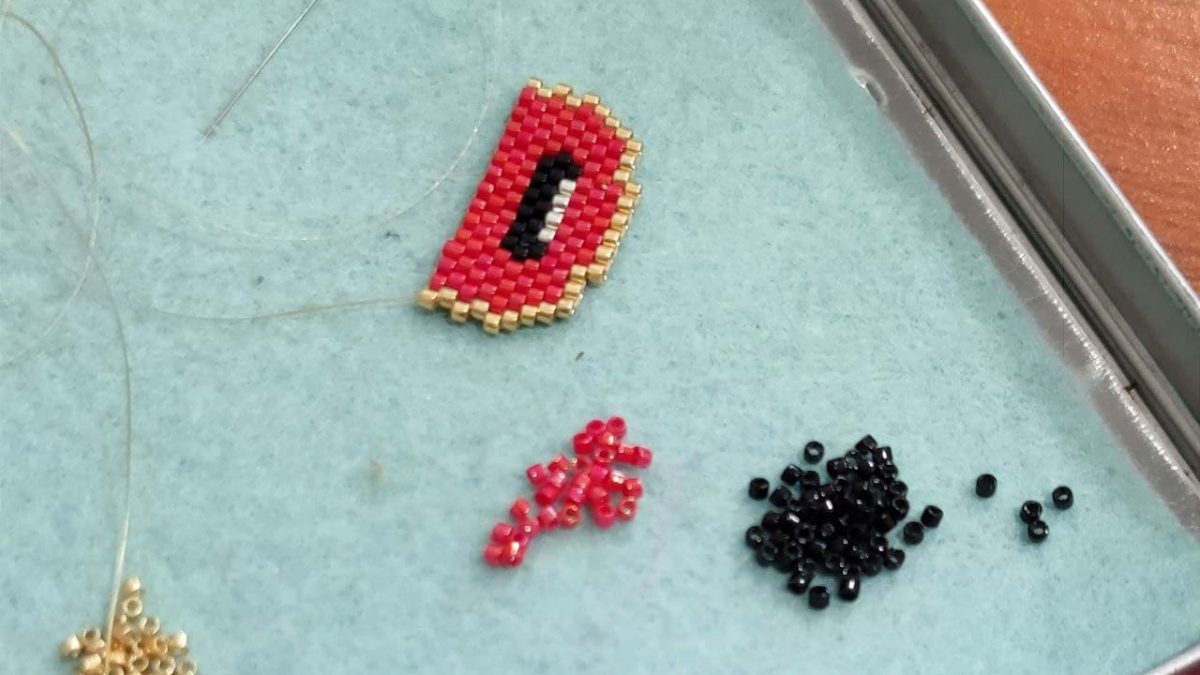

Cominciamo a tessere il modello! Raccomando di iniziare con la linea più lunga, perché è più facile fare riduzioni che aumenti. La prima linea è scalettata e il motivo continua con la tecnica del punto mattone.

Continuiamo la tessitura con la parte superiore dell'ukulele. A parte le zigrinature che richiedono molta meticolosità, la tessitura non presenta alcuna difficoltà.

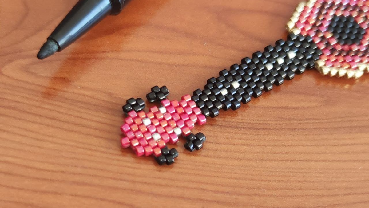

Sulla parte superiore del manico dell'ukulele sono visibili alcuni fili. Applicare un po' di feltro nero per una bella finitura.

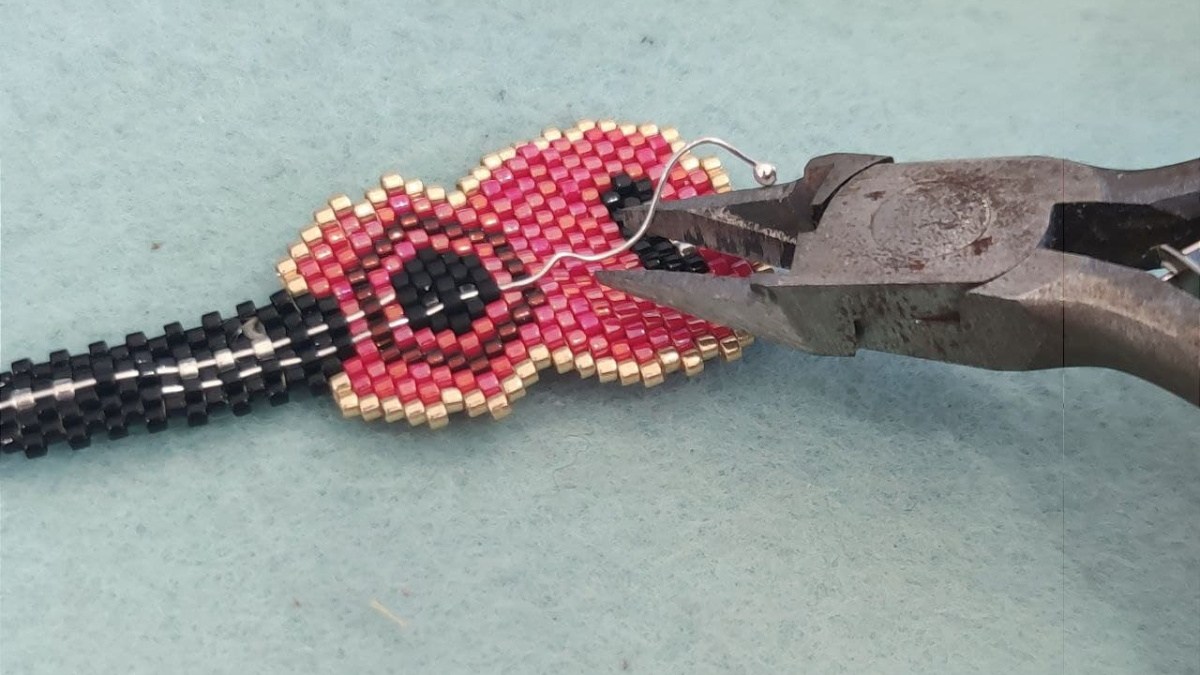

Il manico deve essere in grado di sopportare la tensione delle corde senza piegarsi. Rinforzatelo facendo passare un chiodo attraverso le perline sul retro dell'intreccio. Ho scelto di tenere la testa del chiodo per decorare la parte superiore dell'Ukulele.

Aggiungere un secondo chiodo. Questa volta ho rimosso la testa con un paio di pinze da taglio. Passare i chiodi è abbastanza difficile: sii paziente!

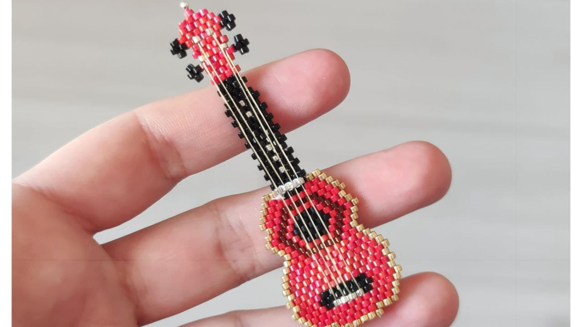

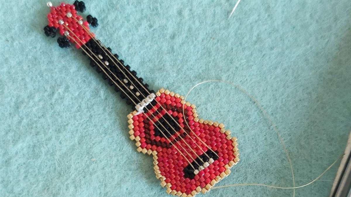

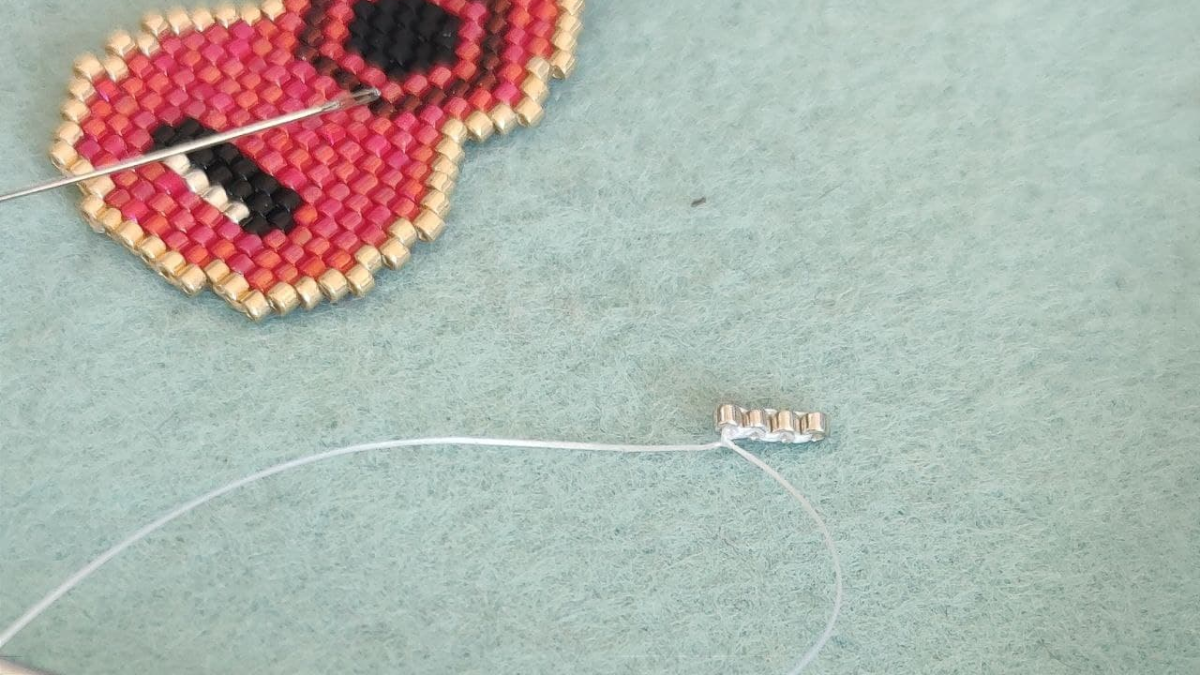

Prendete del filo e un ago miyuki. Assicurati che il filo esca alla prima perlina d'argento nella parte inferiore dell'ukulele. Fallo passare attraverso la prima perlina d'argento nella parte inferiore del collo e poi attraverso la prima perlina d'argento nella parte superiore del collo. Questa è la prima stringa!
Passate alla seconda perlina d'argento in cima al collo passando attraverso le perline in modo che questo passaggio da una corda all'altra sia invisibile. Una volta uscito dalla seconda perlina d'argento in cima al collo, passa nella seconda perlina d'argento in fondo al collo e poi nella seconda perlina d'argento in fondo all'ukulele. Questa è la seconda corda!
Continuate in questo modo per la terza e la quarta corda.

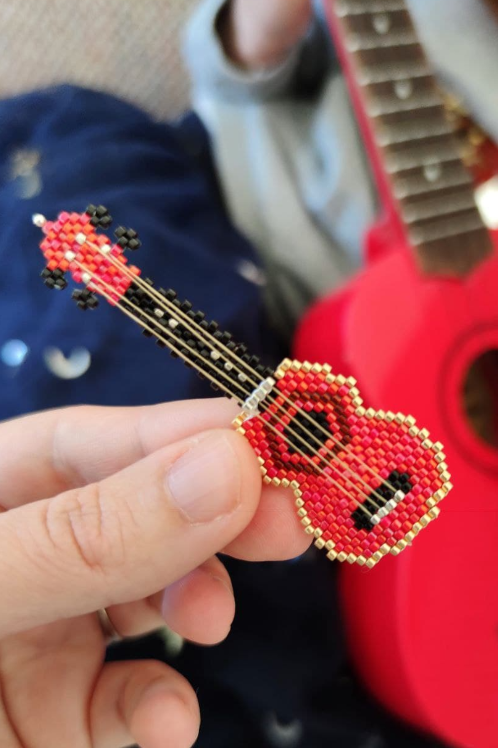

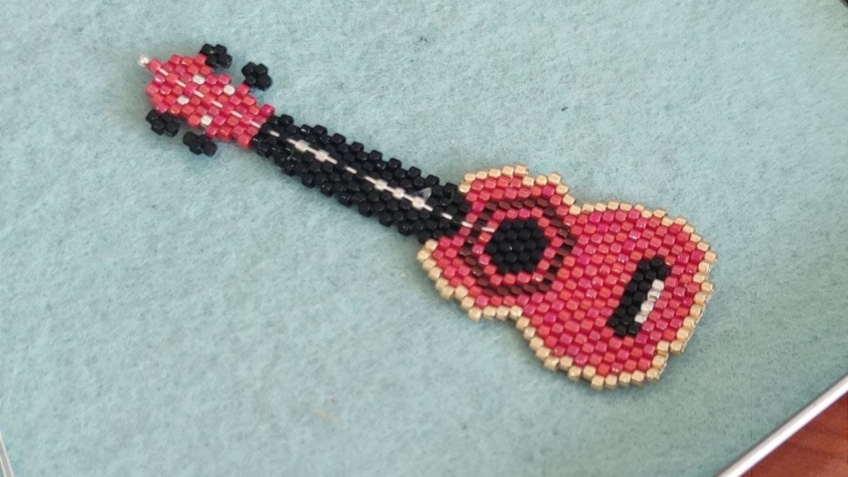

Il risultato
