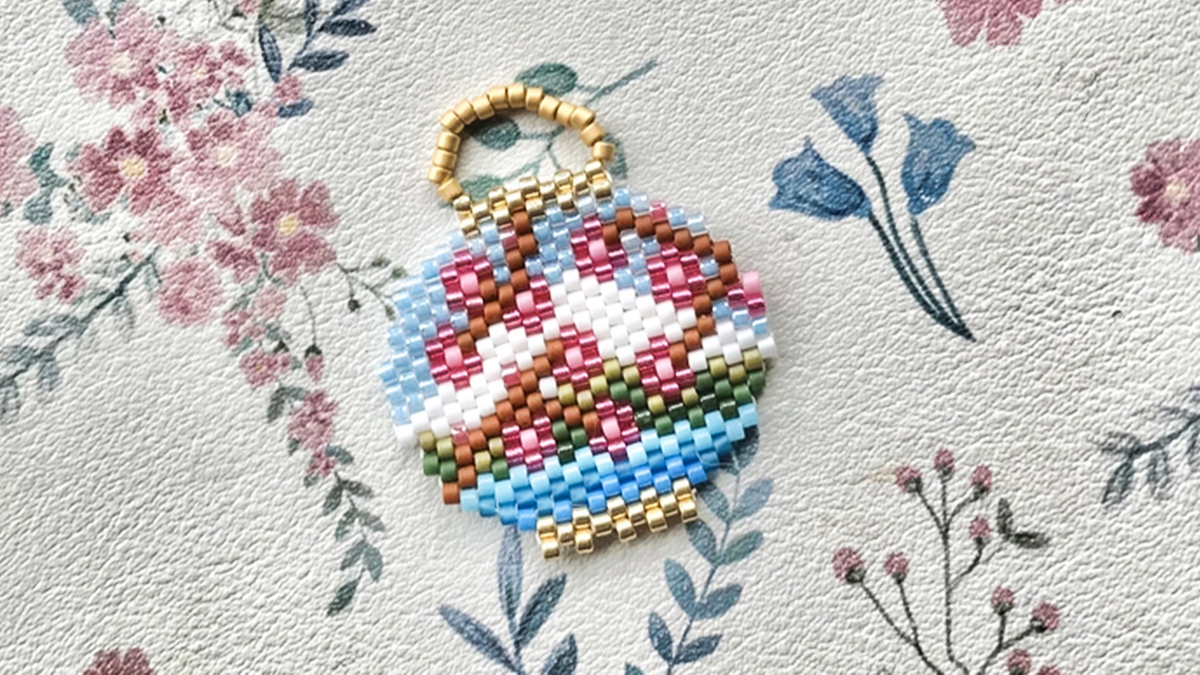

Lanterne cinesi con perline Miyuki Delicas 11/0
LE LANTERNE VINCITRICI DEL CONCORSO!
Chi ha disegnato i più bei diagrammi di lanterne? La rivista des Perla addict ha organizzato un concorso per il diagramma più bello e i vincitori possono mostrarvi il loro lavoro qui!

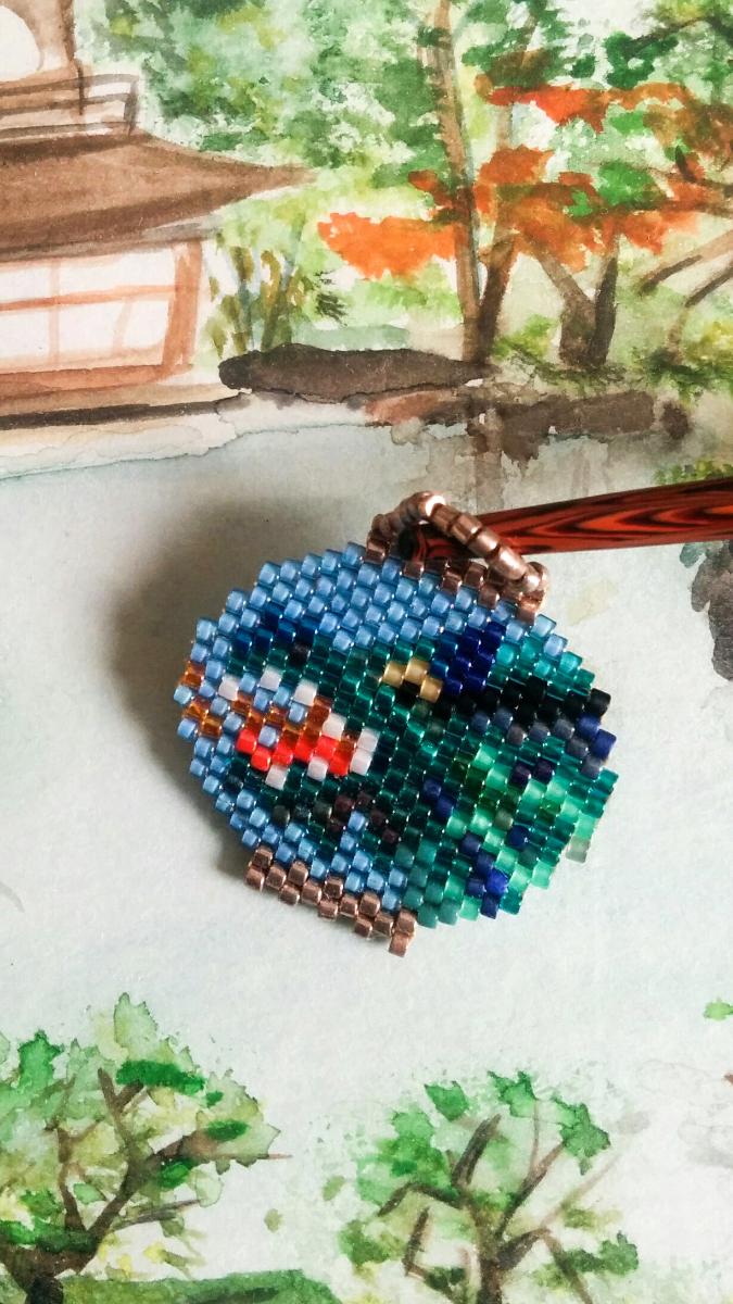

Ma prima ancora, congratulazioni a @deff_pearl, @mes_petite_perles e @olapyo73 per le loro superbe creazioni!
Queste 3 lanterne cinesi sono realizzate con perle Miyuki Délicas 11/0. Potete trovare l'elenco dei materiali in fondo alla pagina e i riferimenti delle perle utilizzate su ogni griglia nel file PDF che potete scaricare cliccando su "Scarica lo schema".

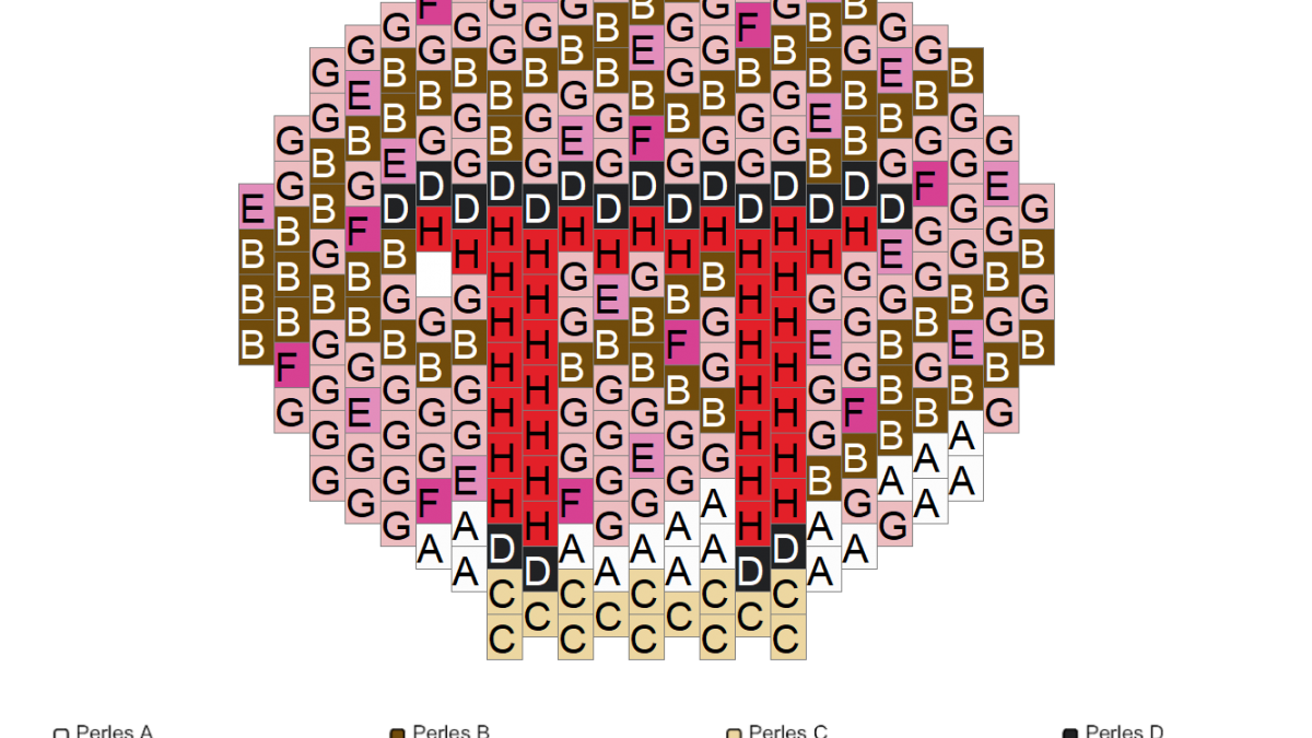

Inizia la tua tessitura tessendo la linea più lunga nel diagramma, quella al centro (indicata dalla freccia). Continuate fino a completare la prima metà (destra o sinistra) della lanterna. Poi incrociate la vostra tessitura con il filo e l'ago e state in piedi in modo da poter iniziare a tessere la seconda parte.

Schema Lanterne cinesi con perline Miyuki Delicas 11/0
