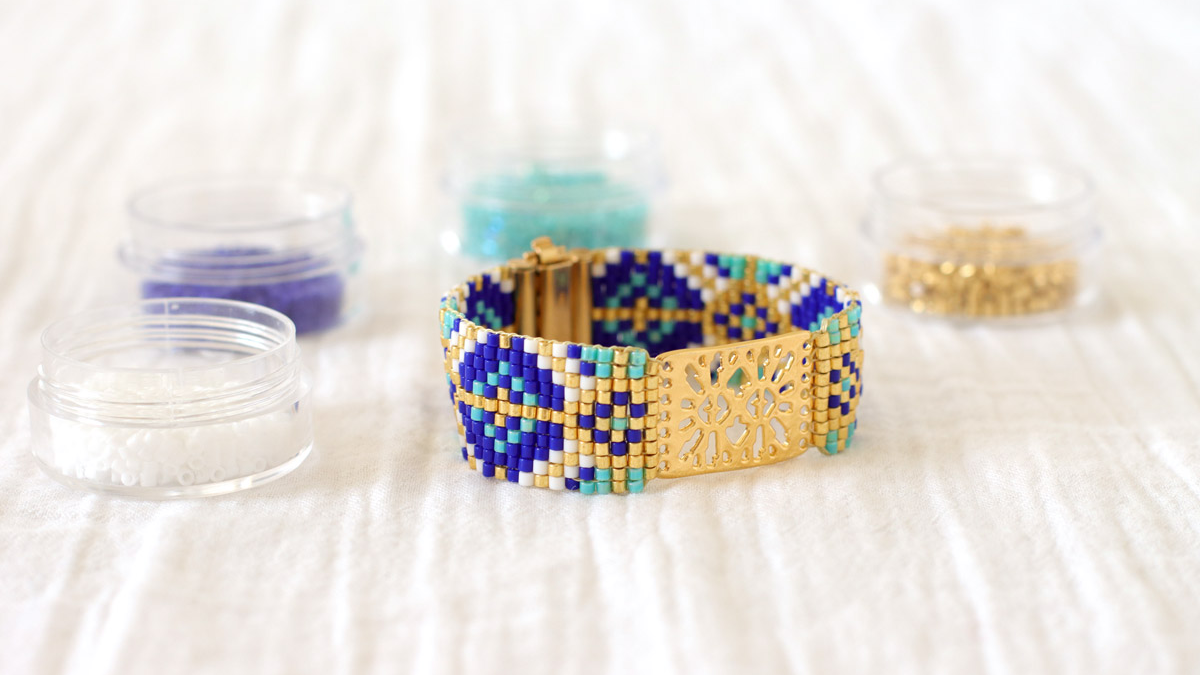

Come si fissa un distanziatore a più file in un intreccio di perline?

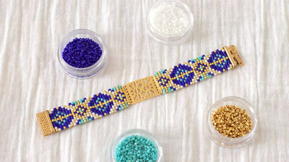

Scoprite in questo video tutorial un nuovo modello di bracciale a telaio perlato. Questo braccialetto azzurro è realizzato con perline delicas misura 10/0. Per imparare a fissare un distanziatore a più fili al centro del bracciale, guardate questo video sulle perline. È possibile realizzare questo bracciale anche senza il distanziatore. In questo caso, è sufficiente ripetere lo schema del braccialetto fino a ottenere un intreccio delle dimensioni del polso più 1 cm. La chiusura aggiungerà 1 cm in più di facilità, in modo che il braccialetto non sia troppo stretto.
Per aggiungere il distanziatore al centro del bracciale, è necessario realizzare il bracciale in due parti. I due pezzi di tessitura saranno poi fissati al distanziatore all'esterno del telaio. Questo metodo significa che non ci sono filettature visibili dietro il distanziatore.
Di solito, la misura più usata delle perline Miyuki delicas è la 11/0. Molte di voi sui social network ci chiedono dei tutorial con la misura leggermente più grande: la 10/0. Questo formato di perline è infatti più facile e veloce da tessere. Più grande è il numero della misura, più piccola è la perlina. Ad esempio, la misura 15/0 è più piccola della misura 11/0, che a sua volta è più piccola della 10/0. Queste perle hanno un diametro di 2,1 mm per 1,7 mm di altezza e un foro di 0,95 mm. I delicati 11/0 hanno un diametro di 1,6 mm. In teoria, con la 10/0 si può tessere il bracciale il 30% più velocemente. Tuttavia, il fissaggio del distanziatore richiede un po' di tempo. Naturalmente è possibile utilizzare la griglia per la tessitura 11/0, ma la chiusura nell'elenco dei materiali non sarà adatta.
La griglia di tessitura di questo tutorial è la stessa dell'altro braccialetto in 10/0 delicas che vi è piaciuto, ma con colori più vivaci.
Non ha lo stesso sistema di fissaggio. La versione Picasso turchese delicas ha un nodo scorsoio e fili più larghi sui bordi. Sarà quasi impossibile utilizzare questa finitura con il distanziatore. Scegliere il distanziatore + chiusura a perline o il bracciale senza distanziatore + nodo scorsoio (è possibile anche senza distanziatore + chiusura a perline).

Bonjour, je voudrais essayer de faire ce tuto mais peut-on le faire sur le métier à tisser suivant (réf.OUT-445) ou il faut utiliser celui dans la liste de fourniture (réf. OUT-807) ? Et le décliner d'autre couleurs (ton rouge, violet...) avec le même modèle de perle ? Et la taille du bracelet peut aller à tout le monde si on veut l'offrir et quand on ne connait pas le tour du poignet ? Merci pour votre retour
Il nostro esperto Tiffanie J. ti risponde (19/09/2024 09:12:17)
Bonjour, je vous conseille plutôt cet embout https://www.perlesandco.com/embouts-pour-tissage-perles-rocailles-delica-16-mm-acier-inoxydable-304-dore-x2-p-444011.html mais il faudra faire une diminution d'une perle de chaque côté. Vous pouvez mettre l'intercalaire que vous voulez du moment qu'il a la même taille. Un fermoir mousqueton et une chaînette d'extension conviendront aussi.
Il nostro esperto Tiffanie J. ti risponde (16/09/2024 09:13:51)
Bonjour, oui vous pouvez utiliser une autre métier à tisser et changer les couleurs. Les perles sont des Delica Miyuki taille 10/0. Non, il faut adapter le bracelet à la taille du poignet de la personne. Il faut faire un bracelet 1 à 2 cm plus grand que le tour de poignet.
Il cliente Jade S. risponde (16/09/2024 11:04:46)
Merci pour votre retour, il vaut mieux ajouter 1 ou 2 cm ? Car j'ai peur de me louper en faisant le bracelet. Est ce que nous pouvons utiliser un autre fermoir comme celui-ci (réf.INX-534), un mousqueton (réf.FRM-979) et une chainette d'extension (réf.FRM-074) par exemple. Ou on peut utiliser un autre intercalaire comme par exemple INTER-166, INTER-175 ou d'autre modèle ?
Il cliente Jade S. risponde (16/09/2024 10:53:12)
Merci pour votre retour. Est ce que nous pouvons mettre un autre fermoir comme celui-ci (réf. INX-534) en ajoutant un fermoir mousqueton (réf. FRM-979) et une chainette d'extension (réf.FRM-074) par exemple si nous avons peur de se louper dans la taille du bracelet ? Car si on rajoute que 1 cm et que au final le bracelet est trop petit comment on fait ?
Da Nathalie Peny (17/06/2022 21:27:28)
J?ai plusieurs questions pour ce tuto : est il modifiable pour les petits poignets ? Avec les DB de 11 ça peut le faire ? Et que comment faire pour finir avec un lien coulissant ou tout autre fermoir que celui proposé ? Merci
Il cliente Tiffanie J. risponde (20/06/2022 16:42:16)
Bonjour, si vous tissez en 10/0, vous pouvez bien évidemment raccourcir la partie tissage de chaque côté pour faire un bracelet un peu plus petit, il va falloir faire un peu de calcul. Faites un bracelet de la taille de votre tour de poignet + 1,5 cm.
Vous pouvez le faire en 11/0, le tissage devrait faire 1,6 mm de hauteur (l'intercalaire fait 18 mm de haut) mais il sera plus difficile de rentrer tous les liens dans le tissage car le trou des perles est plus petit. Il faudra faire des passages de 1 ou 2 perles sur les premiers rangs car sinon ça va bloquer et vous ne pourrez plus passer l'aiguille avec les derniers fils à rentrer. Pour plus de simplicité, si vous tissez le motif en 11/0 je vous déconseille de prendre l'intercalaire (il est possible de l'utiliser mais vous allez vous embêter, surtout si vous débutez).
Pour finir en lien coulissant en 11/0, je vous conseille de voir comment cela a été fait dans ce tutoriel : https://www.perlesandco.com/tutoriels/t15421-bracelet-en-perles-miyuki-avec-message-chill-out.html Utilisez alors de préférence ce fil pour les fils du métier à tisser : https://www.perlesandco.com/C-LON-Nymo-One-G-C-LON-Fine-Weight-Bead-Cord-c-139_445_307331.html et le Miyuki pour le fil de l'aiguille.
Et pour une finition coulissante en 10/0, ce tutoriel : https://www.perlesandco.com/tutoriels/t19221-grille-de-tissage-bracelet-miyuki-delicas-10-sur-metier-a-tisser-avec-incrustation-de-strass.html
