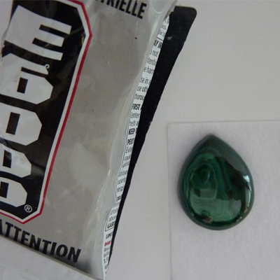

Ciondolo Quetzal soutache e cabochon in malachite a goccia : Tappa 1
Incollare la pera cabochon di malachite di 29x23 mm al Lacy's Stiff Stuff con la colla(la E6000 va bene perché rimane abbastanza flessibile da permettere la cucitura).

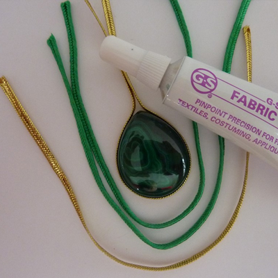

Tagliare 4 trecce di soutache di 18 cm (2 "Metallic Dorato" e 2 "Verde").
Con la colla Fabric Cément, mettere piccole gocce con il becco intorno al bordo del cabochon, alla sua base, vicino al Lacy's Stiff Stuff e posizionare una treccia Dorato dopo averla piegata in due: Iniziare ad applicare dal centro. Attenzione: chiudere bene il tubetto di colla e riposizionare con cura l'ago ogni volta che lo si utilizza.

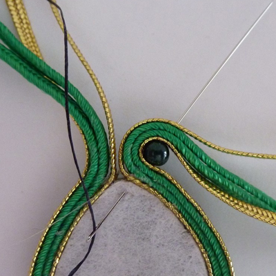

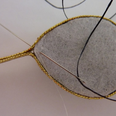

Infilare un ago sottile (12) con filo per cucire invisibile (o di un colore simile a quello del soutache). Nelle foto, uso il filo nero per mostrare l'ultima azione (ma io cucio in modo trasparente).
Impunturare il Lacy's Stiff Stuff e uscire al centro del soutache (nell'incavo - i punti saranno quasi invisibili). Tenete fermo il soutache con l'unghia nel punto in cui esce l'ago, poiché il soutache metallico è fragile.

Realizzare una pergamena: per farlo, piegare le 4 soutaches intorno a una perla rotonda di malachite da 4 mm e farla passare.
Tappa 5

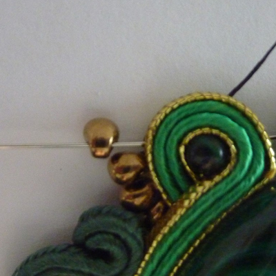

Ciondolo Quetzal soutache e cabochon in malachite a goccia : Tappa 5
Abbellimenti : Inserire 8-9 mini gocce Miyuki da 3,4 mm. Inserire l'ago nell'incavo del soutache dorato, infilare una mini goccia attraverso i 4 strati di soutache e poi di nuovo su, sporgendo bene ai piedi della goccia precedente (in modo che non ci sia spazio tra di esse).

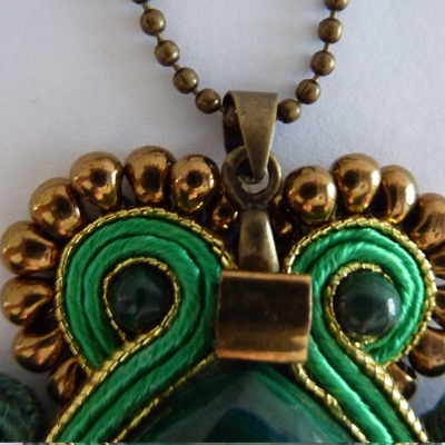

Ciondolo Quetzal soutache e cabochon in malachite a goccia : Tappa 7
Con una pinza, chiudere la base del pendente in bronzo, posizionarlo tra i due "occhi" e cucirlo (diverse cuciture avanti e indietro). Controllare con la catena.

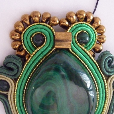

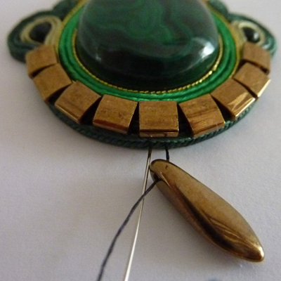

Perpendicolarmente al soutache "Dark Emerald", proprio al centro (sotto la Tila centrale), cucite un pugnale Gold Bronze 5x16 mm.
Tappa 9
Ciondolo Quetzal soutache e cabochon in malachite a goccia : Tappa 9

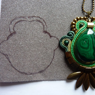

Per nascondere il retro del cabochon, trasferire il bordo del pendente sul retro di un pezzo di finta pelle marrone.

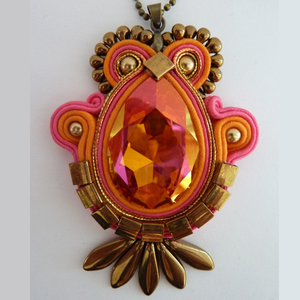

Questo tutorial è perfettamente realizzabile con i cabochon a pera PureCrystal:
Il risultato
