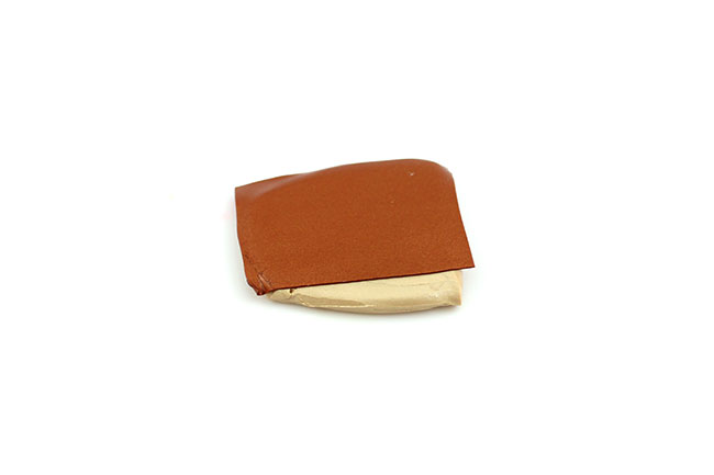

Prendere 1/3 di una pagnotta di pasta color champagne e poi una quantità minore di pasta color bronzo. Arrotolare la pasta chiara per mantenerla spessa, quindi passare la pasta di bronzo nella macchina per la pasta con l'impostazione più sottile possibile. Posizionare la pasta bronzo sopra la pasta champagne.
Passare questo piccolo blocco nella macchina per la pasta con la tacca più larga. Prendetelo tra le mani, schiacciatelo, torcetelo e passatelo di nuovo nella macchina per la pasta. Piegare l'impasto in 2, cambiare la direzione in cui viene inserito nella M.A.P. per un ultimo passaggio. Più si passa la pasta nella macchina, più i colori si fondono. Non esagerare per ottenere l'effetto desiderato.

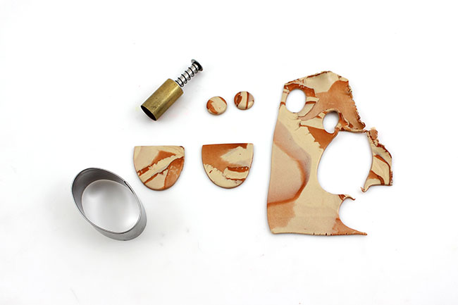

Con un tagliabiscotti ovale, prelevare 2 pezzi dal piatto marmorizzato. Non è necessario che il pezzo sia intero. Li taglieremo a circa metà della loro altezza. Prelevare altri 2 pezzi con un tagliabiscotti rotondo da 12 mm.

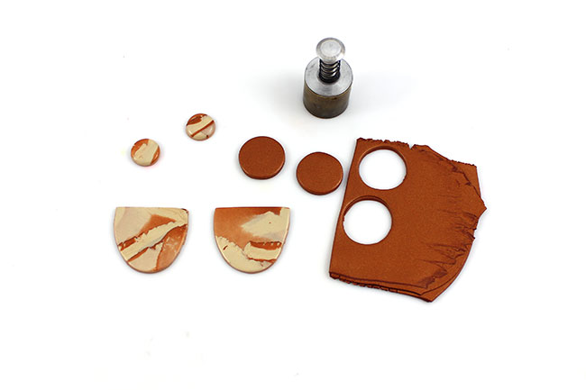

Con un po' di pasta di bronzo, realizzare una piastrina dello stesso spessore della piastrina marmorizzata, cioè dell'intaglio più largo. Prendere 2 tondi color bronzo di 1,9 mm. Cuocere l'argilla polimerica a 120 gradi per 30 minuti.

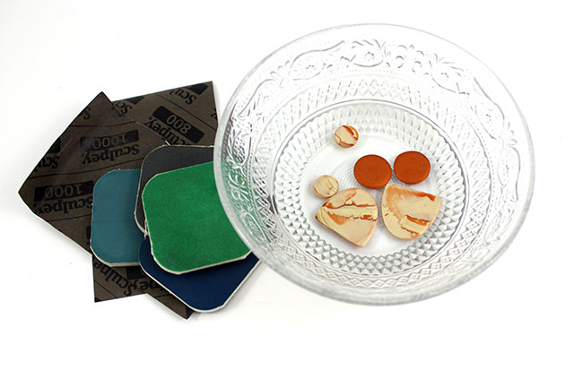

Carteggiare i pezzi in acqua calda e sapone con carta abrasiva molto fine di grana 1000. Continuare sotto l'acqua per creare piccoli cerchi con carta abrasiva ancora più fine, che farà risaltare i colori.

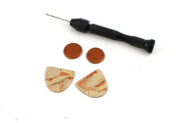

Forare le diverse parti utilizzando un mandrino manuale o un trapano Dremel, se ne avete uno. Eseguire 2 fori allineati sui pallini di bronzo e uno solo al centro delle forme semi-ovali.

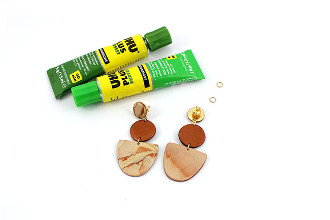

Incollare i pallini più piccoli sulle borchie. Passare poi gli anellini attraverso i fori per assemblare gli orecchini.
