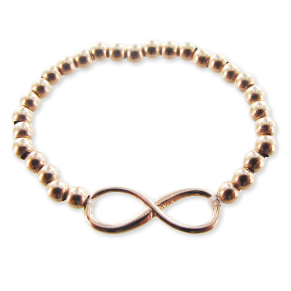

Infinity oro rosa anello Riempito
bague_rose_dore
Fase 1:
Tagliare circa 30 cm di filo elastico.
Far passare il filo attraverso uno dei fori di sfioro, raddoppierà il filo.
Mettere questo raddoppiato filato, rotonda circa 28 mm 2 (il numero di perline varia a seconda del ring).
Passare filato sempre raddoppiato nell'altro foro di infinito.
Fase 2:
Fare 2 o 3 nodi di Cappuccini.
Per ulteriori spiegazioni per rendersi conto che il nodo, clicca qui: Nodo dei Cappuccini
Trascinare i nodi in una delle perle.
