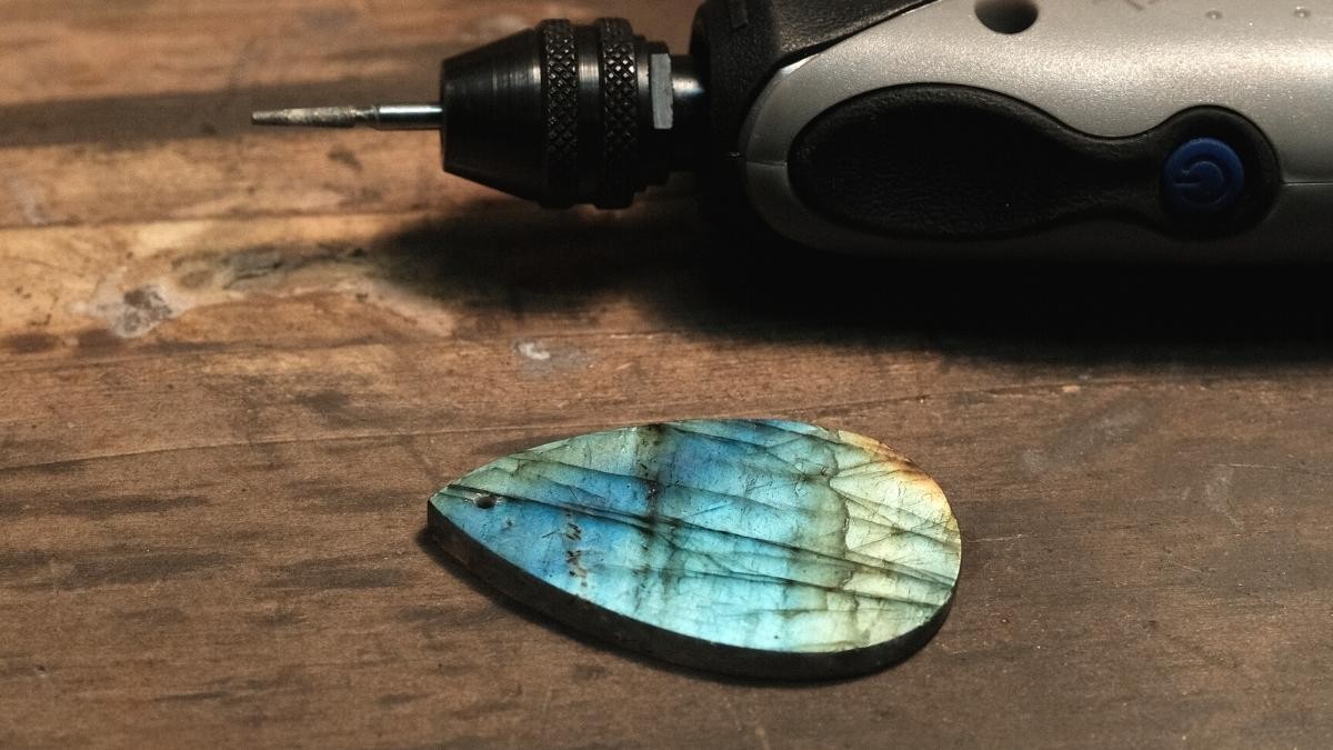

Come forare una pietra fine?
Passaggio 1: collegare la punta diamantata al Dremel. (0:14)
Passaggio 2: segna la posizione del foro sulla gemma. (0:23)
Passaggio 3: imposta prima la velocit? del dremel su 1. (0:33)
Passaggio 4: eseguire un preforo prima di forare. (0:39)
Passaggio 5: puoi iniziare a perforare. (0:46)
Affinch? la pietra non si riscaldi durante la perforazione, deve essere permanentemente immersa nell'acqua. Fare attenzione durante la foratura, solo la punta diamantata deve essere a contatto con l'acqua. Il dremel non deve toccare l'acqua.
Passaggio 6: una volta che il foro ? ben fatto, puoi aumentare la velocit? del tuo dremel a 5. (1:02)
Tieni saldamente la pietra e osserva le tue dita.
? molto importante prendersi del tempo e fare delle pause. Vai gradualmente senza premere troppo forte.
Step 7: Ecco fatto, la tua gemma ? trafitta !! Ora tutto ci? che devi fare ? aggiungere una clip pendente per appenderlo alla catena di una collana. (1:21)

Le tue domande (5)
Da Morales (07/07/2026 17:13:57)
De cuantas rpm debe ser el dremel y cuantos voltios para que tenga la capacidad de perforar las piedras?
Il nostro esperto Lucie ti risponde (07/07/2026 17:28:48)
Hola, dependiendo del modelo de Dremel que tengas, las velocidades pueden variar. Lo que te aconsejo es que empieces por la velocidad más baja y la vayas aumentando poco a poco, siguiendo al pie de la letra todos los consejos del vídeo.
Da Anne Douglas (15/02/2026 15:31:34)
Might my rose quartz split or chip if I drill it into a pendant?
Il nostro esperto Lucie ti risponde (16/02/2026 10:41:15)
Hello, no, you can drill rose quartz. On the Mohs scale, it is a fairly hard stone. I recommend that you follow the instructions on our technical data sheet carefully to drill correctly. Thank you.

Da ludivine (07/11/2022 09:17:37)
Bonjour lequel Demel me conseillez vous pour percer des bijoux gemme (pierre) merci
Il nostro esperto Tiffanie J. ti risponde (07/11/2022 11:14:10)
Bonjour, les 3 appareils listés peuvent être équipés de l'embout foret diamanté.
