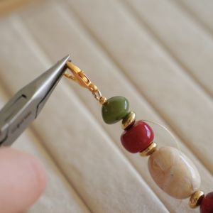

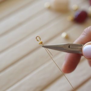

Qui sopra è riportato un esempio di finitura di un gioiello in filo metallico. Non annodate il filo per rifinire la vostra creazione. È necessario utilizzare perline schiacciabili, copriperline schiacciabili (opzionali) e protezioni per il filo (opzionali). Per sapere come fare, consultate questo articolo: Cosa sono le protezioni per fili?
Guardate quale perlina ha il diametro del foro più piccolo. Il filo non può superare questo diametro. Come per una bella finitura, è necessario poter passare i fili attraverso le perline finali una seconda volta. Il foro delle perline vicino all'estremità del gioiello deve essere due volte più grande del filo cablato.

La resistenza della vostra creazione dipenderà da una buona tecnica di schiacciamento delle perle. Una schiacciatura errata può indebolire il filo, che tenderà a rompersi in corrispondenza della perla da schiacciare. Le pinze piatte schiacciano i fili e indeboliscono il filo. Molte persone utilizzano ancora questo metodo piuttosto che quello descritto di seguito, perché è molto più semplice da eseguire.
Ma se le collane e i braccialetti si rompono regolarmente e rapidamente, è meglio cambiare prima il modo in cui si rifiniscono i gioielli. Si consiglia di utilizzare pinze appositamente studiate per schiacciare le perle. Queste pinze sono disponibili per diverse dimensioni di perle da schiacciare. Seguite i passaggi illustrati di seguito o la nostra scheda tecnica per imparare a realizzare splendide finiture con le perle schiacciabili.
Scegliete perle schiacciabili con un foro leggermente più grande del diametro del vostro filo x2 :
  • Se il filo è di 0,38 mm, 0,38 x 2 = 0,76 mm. Scegliete quindi una perla schiacciabile con un foro di 1 mm.
  • Se il filo è di 0,61 mm, 0,61 x 2 = 1,22 mm. Scegliete una perlina squeeze con un foro di 1,5 mm.
