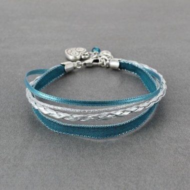

Bonjour pour un bracelet avec par exemple plusieurs épaisseurs de ruban ou de coton ciré doit-on utiliser ce même embout ?
Il nostro esperto Perles & Co ti risponde (22/05/2018 09:58:08)
Bonjour Angélique,
Si vous utilisez du ruban il vaut mieux prendre des embouts à serrer : https://www.perlesandco.com/Comment-utiliser-un-embout-a-serrer-oe-f-197-42.html?praPath=42
Si vous faites plusieurs épaisseur, pensez à calculer approximativement l\'épaisseur pour être sûre que l\'embout est compatible et collez les bouts des différents rubans et cordons ensembles avant de les mettre dans l\'embout.
Vous pouvez aussi faire comme sur la photo avec un embout pour cordon mais vous devez être sûre de bien coller les bouts entre eux.
