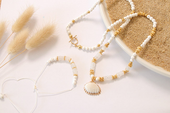

La domanda è: come si chiude una copertura di nodi? Questo è ciò che vi suggeriamo di scoprire nella nostra scheda pratica. Potete anche trovare queste coperture di nodi in questo video tutorial per darvi un'idea migliore: Tuto Collana di conchiglie naturali con perline d'oro e heishi di pietra di luna.
tutoriel avec des caches noeuds
