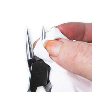

Passo 1:
Agitare bene il barattolo di Tool Dip prima dell'uso.
Pulire le punte delle pinze con un fazzoletto di carta, ad esempio.

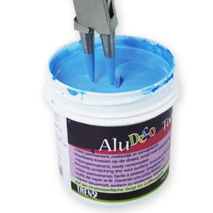

Fase 2:
Immergere le punte delle pinzette nel Tool Dip.
tool_dip_6

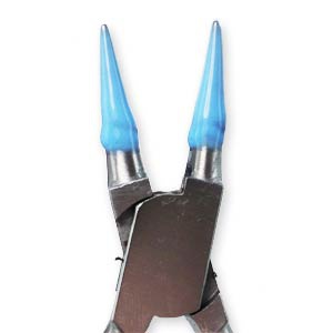

Fase 3:
Rimuovere le pinzette lentamente e in modo uniforme.
tool_dip_7
Fase 4:
Lasciare asciugare per circa 2 ore.

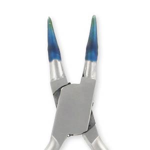

Fase 5:
Ripetere i passaggi da 1 a 3 per due volte, per ottenere tre strati di Tool Dip.

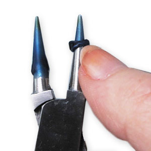

Fase 6:
Per rimuovere il Tool Dip, spingerlo via con un dito.
