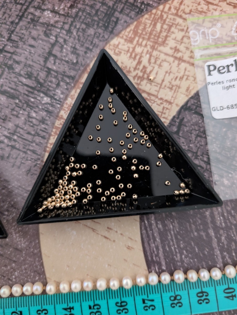

(08/03/2024 20:41:28)
BonsoirrnJe voudrais faire un bracelet en fil de gold filled et faire passer des perles d'eau douce ,quel diamètre dois je prendre rnCordialement
Il nostro esperto Laurence T. ti risponde (15/03/2024 11:06:28)
Bonjour, tout dépend du diamètre du trou des perles d'eau douce que vous souhaitez utiliser pour fabriquer votre bracelet. Par exemple, si vous utilisez des perles d'eau douce avec un diamètre de 0.8 mm, je vous conseille d'utiliser un fil en gold filled légèrement plus petit avec un diamètre de 0.7 mm.
