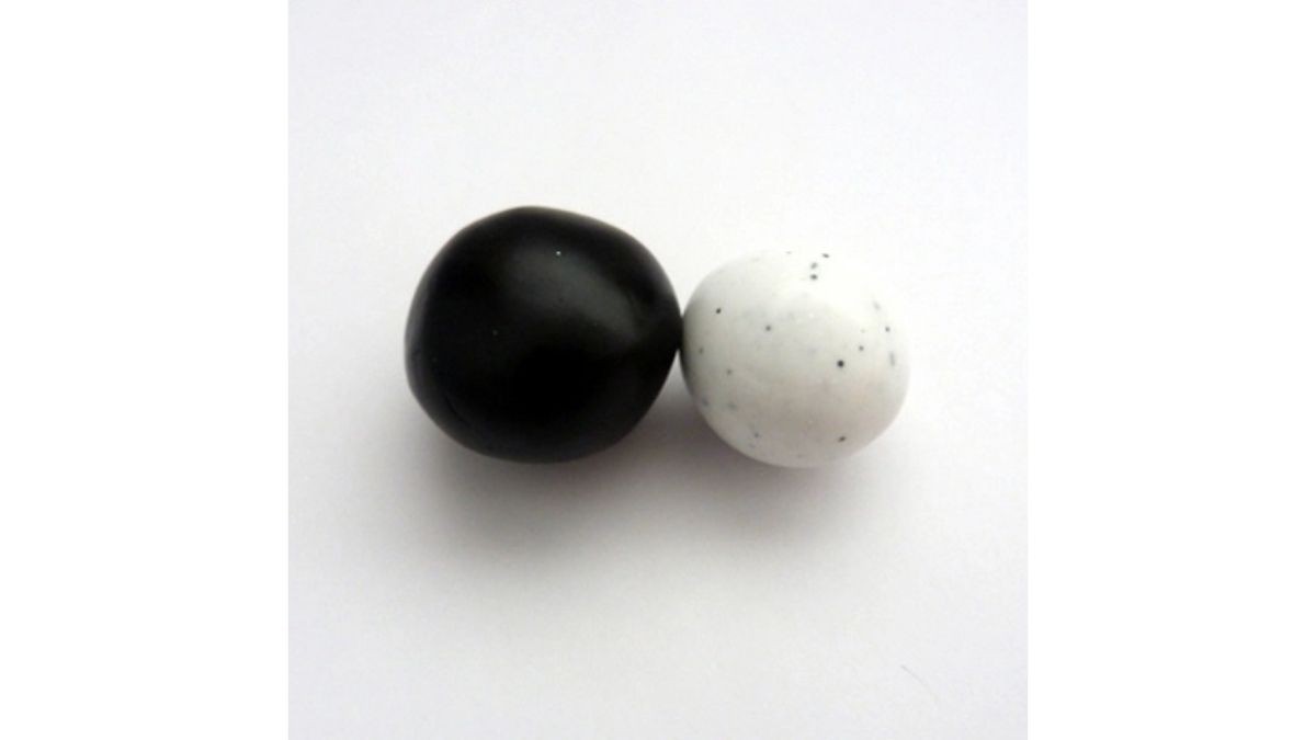

Prendete 2 barre del vostro pane Fimo nero e altre 2 barre di Cernit nature granit.
Mescolatele per ottenere un colore omogeneo.

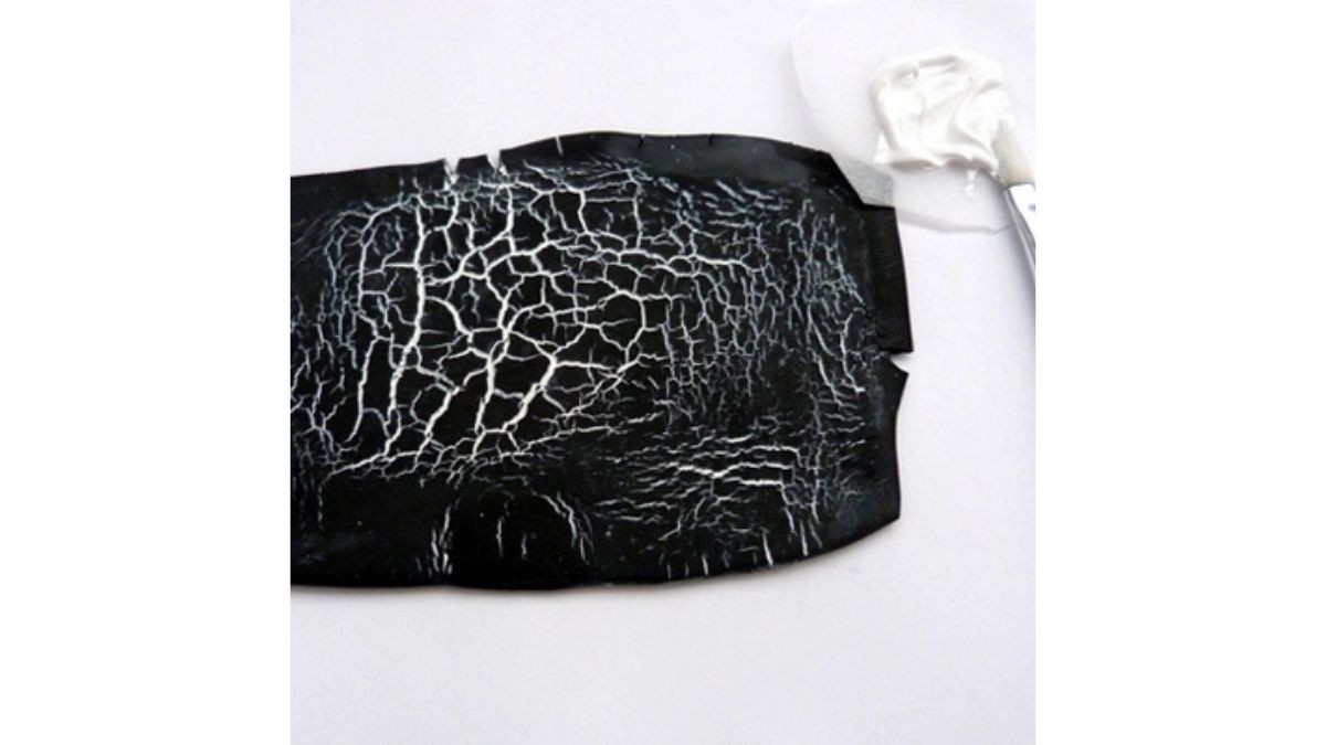

Mettete il vostroimpasto nella macchina per la pasta sul lato largo. (Se preferite potete usare un mattarello, ma la vostra sfoglia sarà meno uniforme).

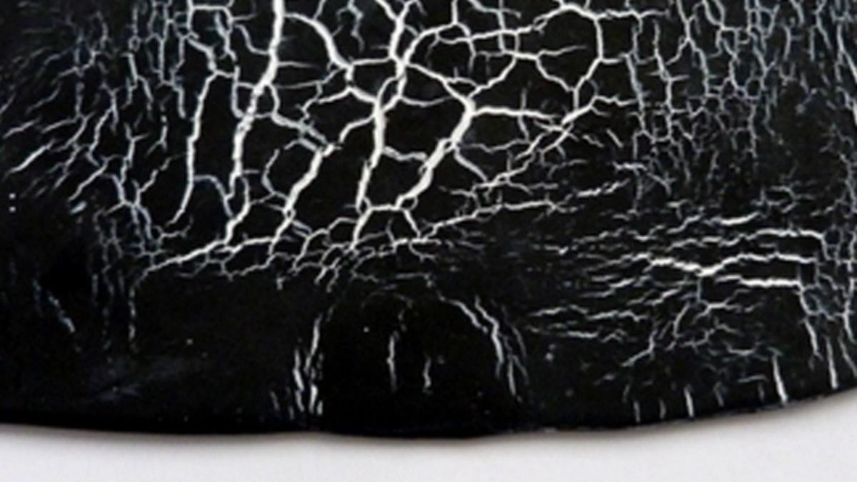

Usare ilgoffratore per cuocere solo la superficie della pasta, stando 3-4 cm sopra la pasta. Rimanere per circa 15 secondi per area di cottura.
Fare attenzione a non rimanere troppo a lungo e a non cuocere tutto l'impasto.
Allungare la teglia a mano per farla crepare.
Tappa 3
Impara come creare un effetto marmo nero in polimero : Tappa 3

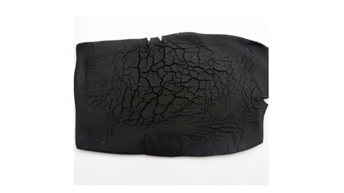

Ricoprite il vostro piatto incrinato con vernice acrilica bianca. Pulire immediatamente la pasta in modo che la vernice rimanga solo nelle fessure.
Il risultato
Schema Impara come creare un effetto marmo nero in polimero
