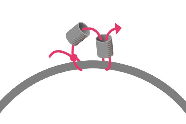

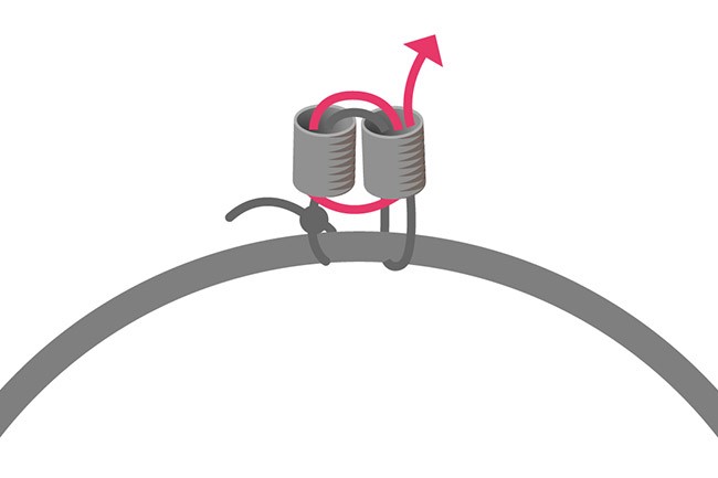

Tagliare 1,5 m di filo e legarlo all'anello con un doppio nodo lasciando 10 cm di filo fine. Infilare il filo attraverso un ago e infilare due perline. Posizionali vicino al nodo sul lato in cui vuoi tessere le perle. Passare il filo attorno all'anello per tornare al secondo tallone. Torna al primo, poi al secondo e stringi per tenerli incollati.

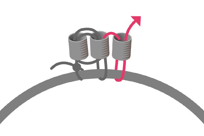

Infila una terza perla e posizionala contro il secondo. Passa nuovamente il filo attorno all'anello e torna alla perla. Infila il quarto e ripeti il processo e così via fino a quando non vai intorno al ring, o almeno dove vuoi fermarti. Se vai attorno al ring, vai alla prima perla e poi all'ultimo per tenerli vicini.

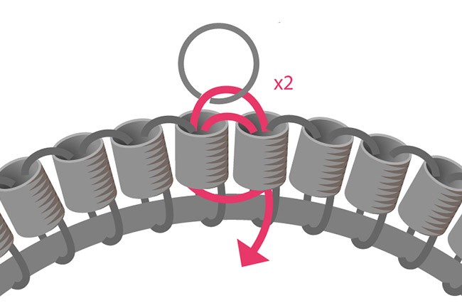

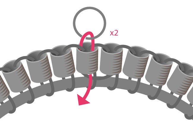

Potrebbe essere necessario aggiungere un modo per attaccare l'anello intrecciato a un gancio o archetto da collo. Il metodo più semplice è quello di aggiungere un anello chiuso al tuo anello intrecciato. Non utilizzare gli anelli aperti tradizionali perché il filo è così sottile che scivolerà fuori dall'anello. La stessa tecnica consente anche di aggiungere un paillettes o un charm all'interno dell'anello, ad esempio. Per questo, prendi il filo di una delle perle, indossa l'anello chiuso / charm / paillettes e poi torna nella perla accanto o nella stessa perla secondo ciò che si adatta alla creazione.

Tagliare 1,5 m di filo e legarlo all'anello con un doppio nodo, lasciando 10 cm di estremità del filo. Infilare il filo in un ago e infilare due perline. Posizionarli vicino al nodo sul lato in cui si desidera intrecciare le perline. Passare il filo intorno all'anello e riportarlo nella seconda perlina infilata. Tornate a inserire la prima perlina, poi la seconda e stringete per tenerle insieme.

Infilare una terza perlina e posizionarla contro la seconda. Passare di nuovo il filo intorno all'anello e poi di nuovo nella perlina. Infilate la quarta perlina e ripetete il procedimento e così via fino a fare il giro dell'anello, o almeno fino al punto in cui volete fermarvi. Se fate tutto il giro dell'anello, passate attraverso la prima perlina e poi l'ultima per tenerle vicine.

Per farlo, si estrae il filo da una delle perline, si infila l'anello/brello/paillette chiuso e si ritorna alla perlina successiva o alla stessa perlina, a seconda di ciò che si adatta meglio alla creazione.
