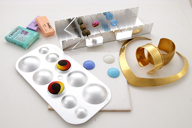

Su quale superficie devo cuocere la mia argilla polimerica?
La superficie di cottura influisce direttamente sull'aspetto finale del pezzo. Ecco le opzioni possibili:
  • Piastrelle lisce o lastre di vetro: ideali per superfici piane, ma il lato a contatto con il supporto risulterà lucido e segnato.
  • Supporti metallici: ideali per forme curve come bracciali o anelli. Il metallo si cuoce facilmente con il polimero.
  • Stampi in silicone: per ottenere cabochon o forme precise.
  • Bicarbonato di sodio in ciotola: la soluzione anti-marcatura per eccellenza per i pezzi non forati. I grani finissimi non lasciano tracce: basta soffiare o spazzolare dopo la cottura.
  • Rastrelliera di cottura per perle: le perle rimangono sospese sugli aghi, senza lati piatti, senza segni.
Suggerimento: potete ricuocere i vostri pezzi tutte le volte che ne avete bisogno per aggiungere elementi, correggere un difetto o applicare uno strato di pasta strutturata su un segno indesiderato.
Les supports de cuisson
Consigli professionali per cuocere alla perfezione l'argilla Fimo, Sculpey, Cernit, Pardo e Kato:
  • Per le perline, c'è un supporto adatto dove si posizionano le perline su aghi che sono collocati su una rastrelliera di cottura.
  • Per le forme senza perline, si può utilizzare come supporto una ciotola realizzata con uno dei materiali sopra citati e inserire al suo interno del bicarbonato di sodio. Questi granelli finissimi fanno sì che l'impasto posto sopra non si segni e basterà soffiarlo via dopo la cottura o strofinarlo con una spazzola per rimuovere tutti i piccoli granelli.
  • Per dare ai vostri pezziuna forma speciale, cabochon o modellata, potete anche cuocerli in stampi di silicone o in un supporto per perle cave o curve.
