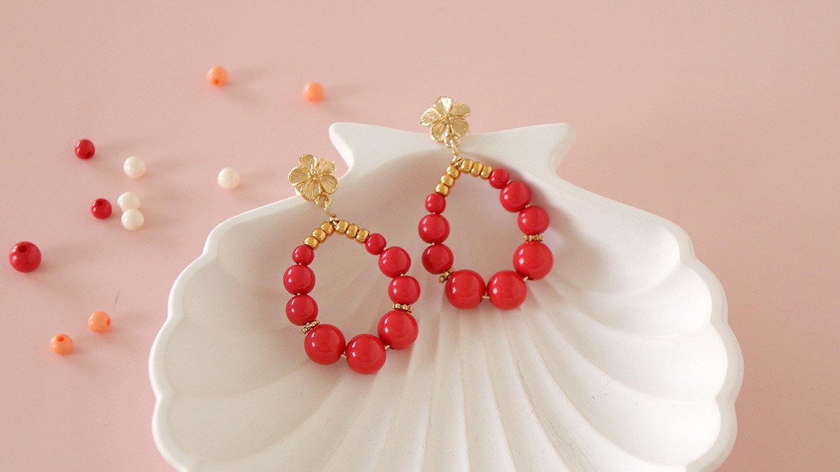

Questa lezione vi guida nella creazione di orecchini di perle e filo, con particolare attenzione alla scelta delle perle e delle pinze giuste. Per un progetto di successo, optate per un filo di rame galvanizzato placcato oro, resistente e flessibile al tempo stesso, per garantire che le vostre creazioni assumano la forma giusta. Le pinze di base sono indispensabili, ma non esitate a sperimentare modelli diversi in base alle vostre preferenze ed esigenze.
Come si formano le gocce con il filo di rame?
Benvenuti all'episodio 2 del nostro corso di gioielleria per principianti. L'obiettivo di questo corso è quello di insegnarvi le tecniche di base per creare i vostri gioielli. Queste mini lezioni sono accessibili a tutti e sono illustrate ogni volta con un progetto di gioielleria di tendenza. La difficoltà aumenterà gradualmente. Alcuni dei materiali e degli strumenti lasciati dalle lezioni precedenti possono essere riutilizzati nelle lezioni successive, in modo che possiate acquisire gradualmente le vostre abilità mentre lavorate ai progetti che vi vengono proposti.
La prima lezione è stata dedicata ai braccialetti elastici. Oggi, per la seconda lezione, realizzeremo un paio di orecchini con perle e filo metallico. Per realizzarli, avrete bisogno di un set di 3 pinze da gioielleria di base: pinze a becchi tondi, pinze a becchi piatti e pinze da taglio. Queste tre pinze di base sono il minimo indispensabile se volete realizzare gioielli diversi da braccialetti e collane elastiche.
1- Come scegliere le perle per gli orecchini?
A parte l'estetica e il gusto personale, ci sono alcune cose da tenere a mente quando si scelgono le perle. Il primo, che a volte si tende a trascurare, è il peso. Dipende anche dalla sensibilità individuale, ma in linea di massima un orecchino pesa meno di 6 grammi.
Naturalmente è possibile realizzare orecchini più pesanti, ma saranno un po' più scomodi da indossare tutto il giorno. Nel nostro video tutorial sugli orecchini, ogni orecchino pesa 2,42 g (escluso il peso del filo). Il peso indicato in ogni pagina del prodotto corrisponde al peso unitario della perla o dell'innesto per gioielli.
Se vi apprestate a creare degli orecchini in pietra semipreziosa, ricordatevi di controllare questo peso. La cosa migliore da fare è fare uno schizzo a grandezza naturale per avere un'idea più precisa della composizione dei vostri graziosi orecchini e misurare le dimensioni con un piccolo righello. Questo vi risparmierà molte delusioni in futuro!
Come spiegato nella prima lezione, ricordate anche di controllare che il diametro del foro della perla sia abbastanza grande da poter essere inserito nel filo.

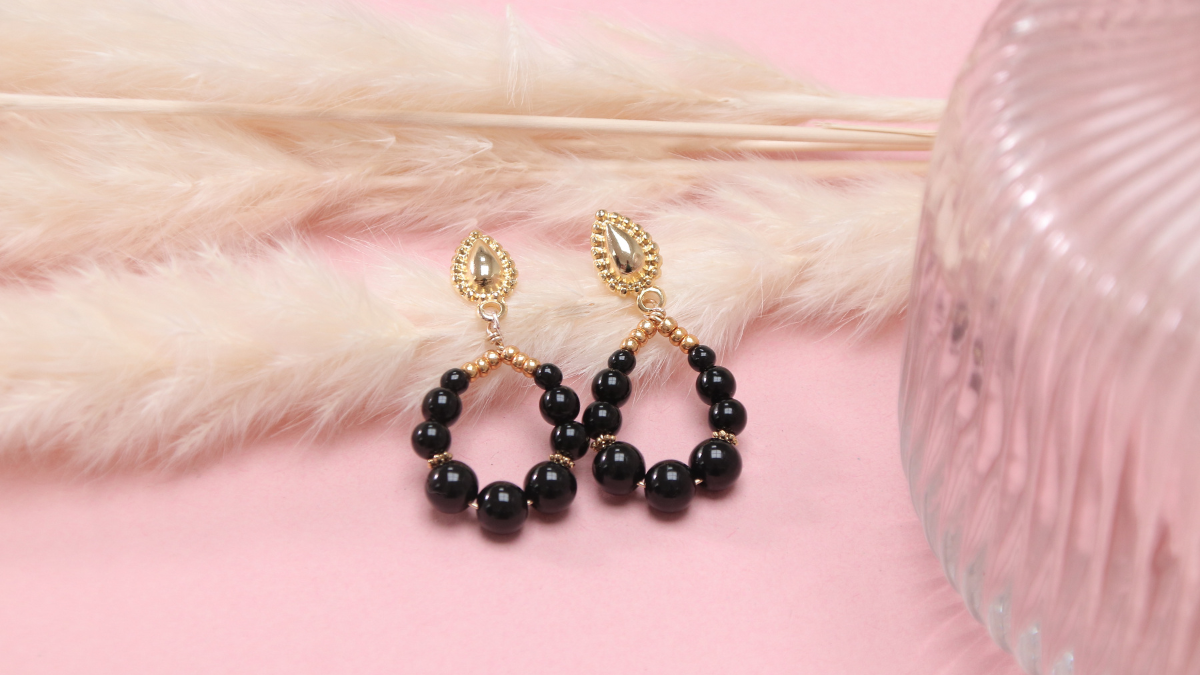

Per variare ancora di più le vostre creazioni, vi suggerisco orecchini neri con borchie a forma di goccia, ma sempre in tonalità oro.
Per questa versione, ho utilizzato :
  • Perline di resina opaca 4 mm - nero x4
  • Perline di resina opaca 6 mm - nero x8
  • Perline di resina opaca da 8 mm - nero x6
  • Perline rondelle a fiore 4 mm - dorato con oro fino x4
  • Orecchini a goccia testurizzati 12x10 mm - con anello chiuso - dorato con oro fino x2
  • Rocaille Miyuki Duracoat 8/0 4203 - Oro giallo galvanizzato
