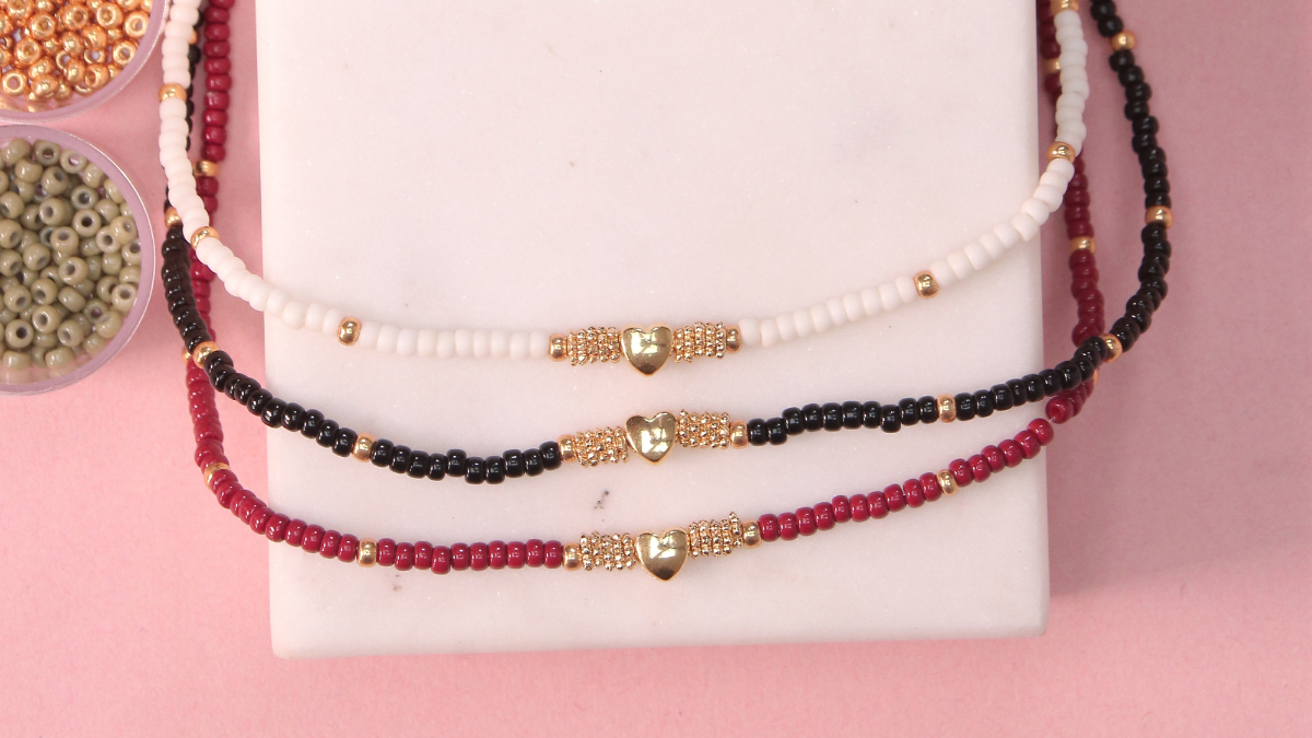

Offro anche una gamma di collane in diversi colori, in modo da poter personalizzare ancora di più le vostre creazioni. Sentitevi liberi di esplorare tutte le opzioni disponibili per personalizzare i vostri gioielli! Troverete i tre colori di perle nella sezione "variazione" dell'elenco delle attrezzature.
Per questa variante ho utilizzato :
  • Rocaille Miyuki 8/0 4474-Tyed Opaque Cactus x8g (MR08/4474)
  • Rocaille Miyuki 8/0 4494-Opaque Dyed Indigo Navy Blue x8g (MR08/4494)
  • Rocaille Miyuki 8/0 1465L - Fucsia lustro opaco x8g (MR08/1465L)

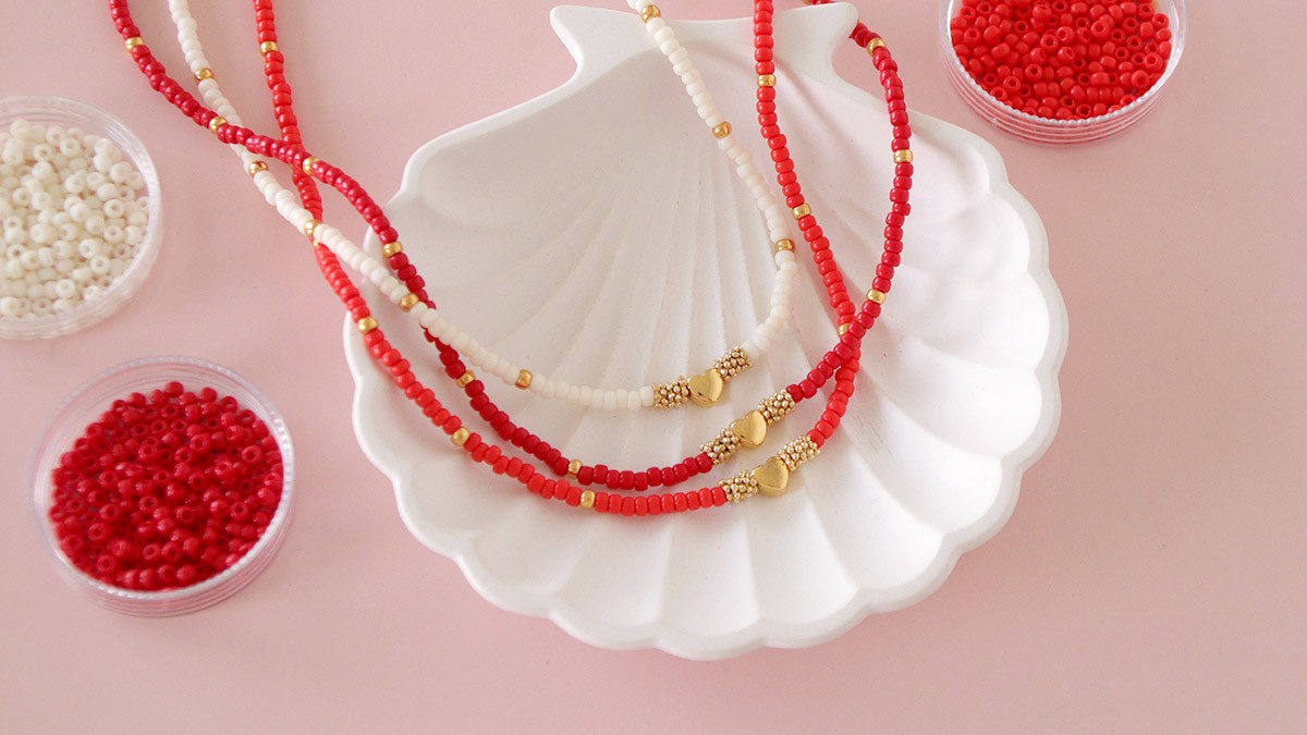

Ecco una seconda versione alternativa delle collane con una scelta di perline di colori diversi per rendere le vostre creazioni ancora più uniche. Esplorate tutte le opzioni disponibili e personalizzate i vostri gioielli secondo i vostri gusti! Troverete i tre colori di perle nella sezione "variazione" dell'elenco dei materiali.
  • Rocaille Miyuki Duracoat 8/0 4469 - Giuggiolo opaco x8g (MR08/4469)
  • Rocaille Miyuki 8/0 2021 - Crema opaca mat x8g (MR08/2021)
  • Rocaille Miyuki 8/0 401 - Nero x8g (MR08/401)
