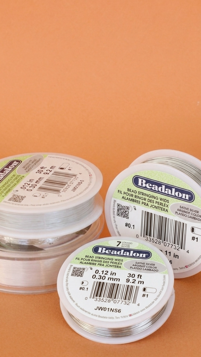

Il filo metallico è costituito da diversi piccoli fili di acciaio inossidabile, intrecciati tra loro e ricoperti da una guaina di nylon. È il materiale più resistente disponibile per la creazione di gioielli. Può sostenere perline molto pesanti, a seconda del diametro del filo e del numero di fili.
Più alto è il numero di fili, più flessibile e resistente è il cordone. Ad esempio, un filo a 49 fili è più flessibile di un filo a 7 fili. Più è fine, più appare flessibile.
D'altra parte, più fili ci sono in un cordone, più è costoso per un diametro e una lunghezza simili. Essendo in acciaio inossidabile, non arrugginisce.

Il filo è disponibile in un'ampia varietà di diametri, da 0,25 mm, ideale per le perline, a 0,91 mm, più adatto per le perline di vetro. I fili più utilizzati hanno un diametro compreso tra 0,36 mm e 0,46 mm.
Naturalmente, più il filo è spesso, più fili avrà e più sarà resistente, a patto che il gioiello sia chiuso correttamente. A volte, quindi, è necessario fare delle concessioni o cambiare le perline vicino alla chiusura in modo che abbiano un foro più grande.

Scegliete il filo ritorto a 49 fili quando la vostra creazione richiede grande flessibilità e resistenza. Scegliete il cavo ritorto a 19 fili quando la vostra creazione richiede una buona flessibilità e il cavo ritorto a 7 fili quando la vostra creazione richiede una flessibilità media.
