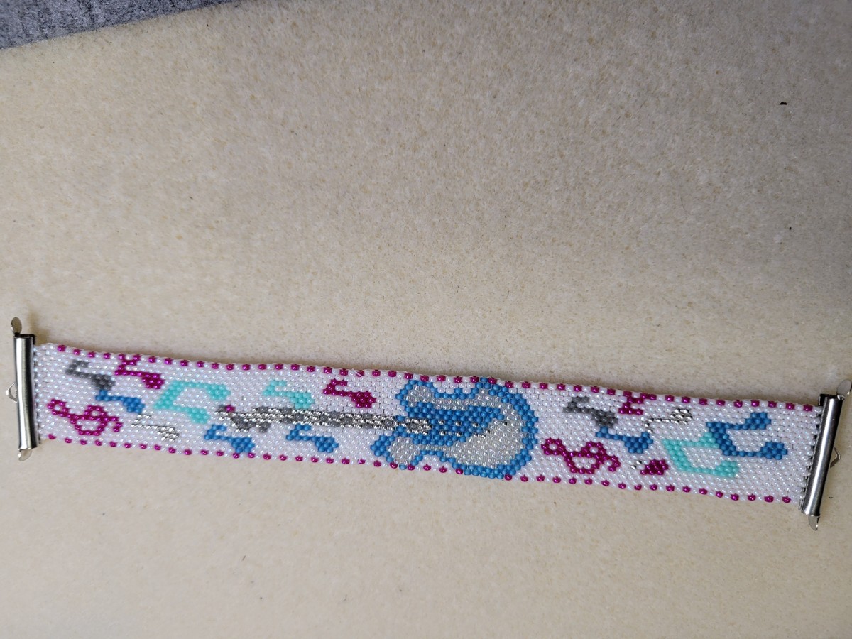

Da PEREZ (pubblicato su : 21/09/2024 )
Tissage réalisé avec du fil Dura-Line et une aiguille à bout arrondi n° 11 après consultation de la fiche réalisée par Tiffanie.
Cette fiche est très synthétique, facile à consulter.
Merci Tiffanie pour tous vos tutos et conseils...
Il nostro esperto Tiffanie J. ti risponde (23/09/2024 18:06:20)
Merci à vous pour le commentaire :)

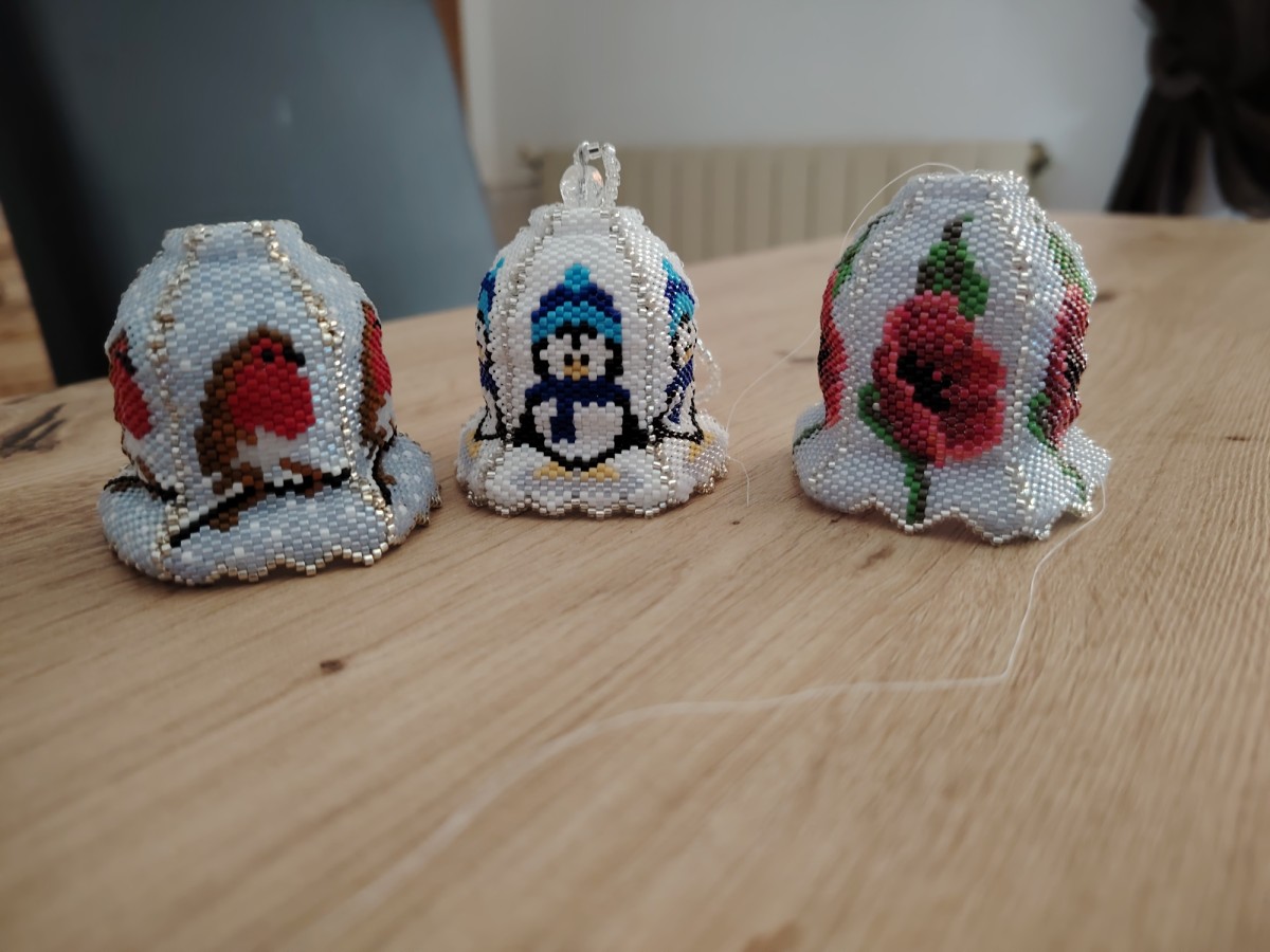

Da PEREZ (pubblicato su : 21/07/2026 )
J'ai utilisé des aiguilles Tulip 11 bout arrondi, du fil fireline 0.12mm 16 LB et des perles miyuki délicat 11/0. C'est parfait.
