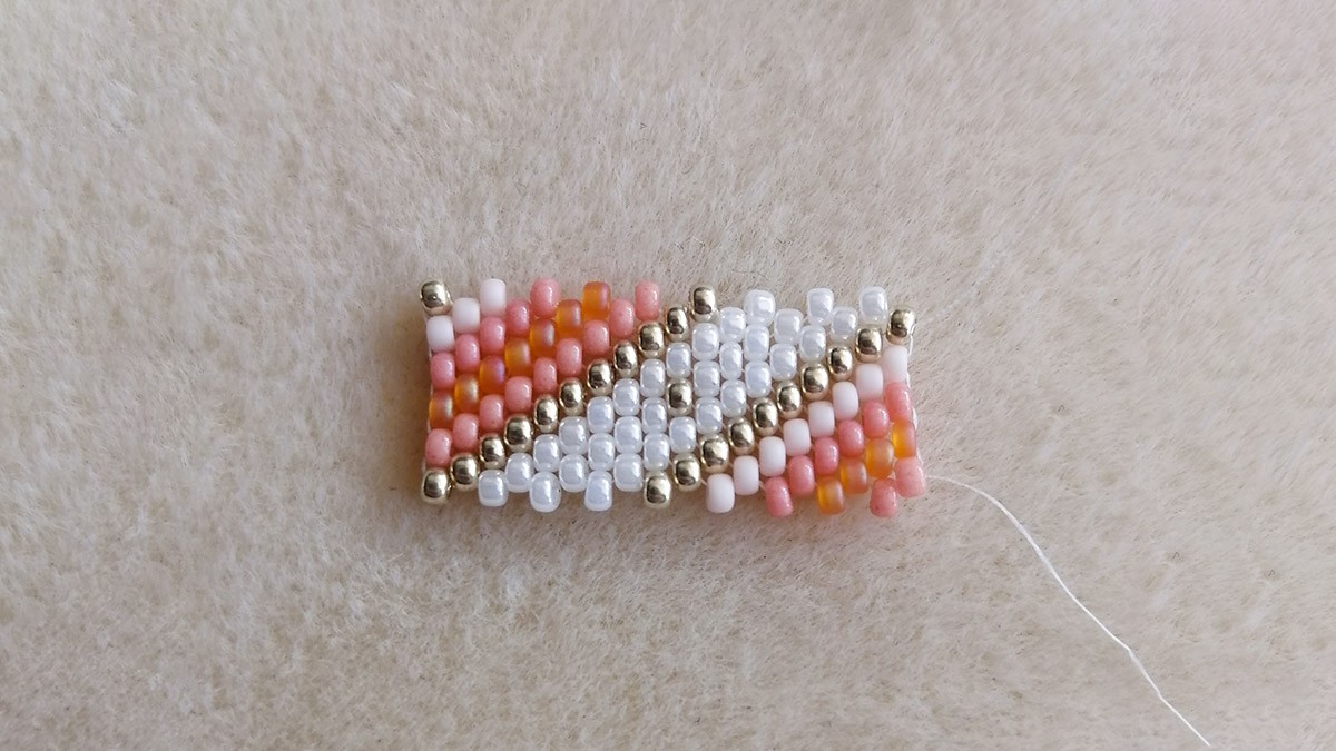

Per cominciare, è essenziale conoscere la tecnica peyote, perché si inizia tessendo il rettangolo del disegno.
Una volta terminato il rettangolo della griglia, chiudiamo il tubo e solo allora iniziamo la tecnica peytwist.

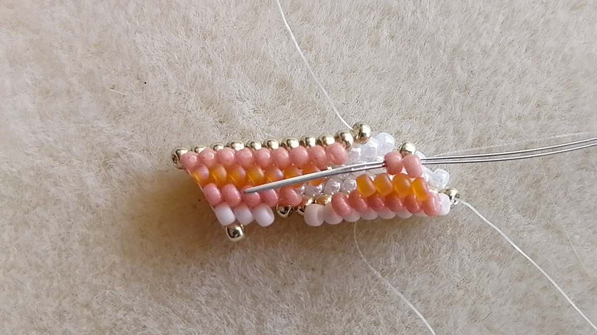

Tappa 2
Imparare la tecnica di tessitura Peytwist : Tappa 2
Il peytwist è molto semplice, quando si esce dalla perlina bianca, come nella foto, dal tubo in alto, bisogna aggiungere 1 perlina bianca, 1 perlina dorata e 1 perlina bianca, poi si scende seguendo il colore delle perline, quindi 3 perline bianche e 1 perlina dorata.Poi si scende seguendo il colore delle perle, quindi 3 bianche e 1 dorata, e poi si deve risalire il filo in quella dorata passando attraverso le 2 perle sottostanti e poi risalire il filo in quella dorata.

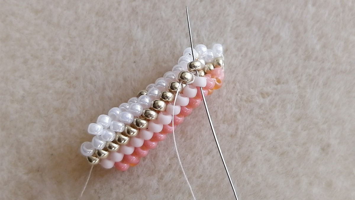

Tappa 3
Imparare la tecnica di tessitura Peytwist : Tappa 3
Per questo schema, ad esempio, quando intrecciate, metterete sempre 3 perle salendo e scendendo saranno 4 perle, arrivate in fondo alle 4 perle, è necessario passare nelle 2 perle in basso e risalire nell'ultima perla che avete messo prima di salire sul filo (la quarta perla).
ATTENZIONE: non dimenticate di posizionare una perlina dorata al centro della parte bianca, in modo da avere 5 perline bianche e la sesta dorata su tutto il bracciale. Ora si deve continuare così fino a raggiungere la dimensione desiderata del braccialetto, seguendo i colori del diagramma.

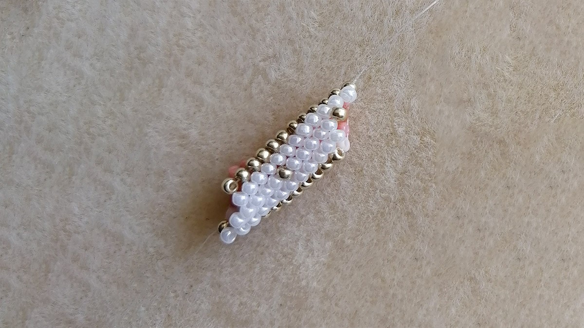

Tappa 4
Imparare la tecnica di tessitura Peytwist : Tappa 4
Per questo schema, ad esempio, quando si tesse, si mettono sempre 3 perline in alto e 4 in basso. Una volta raggiunta la parte inferiore delle 4 perline, bisogna passare attraverso le 2 perline sottostanti e risalire attraverso l'ultima perlina posizionata prima di risalire il filo (la quarta perlina).
ATTENZIONE: non dimenticate di posizionare una perlina dorata al centro della parte bianca, quindi 5 perline bianche e la sesta sarà una perlina dorata. Continuare così fino a raggiungere la misura desiderata del braccialetto, seguendo i colori del diagramma.
