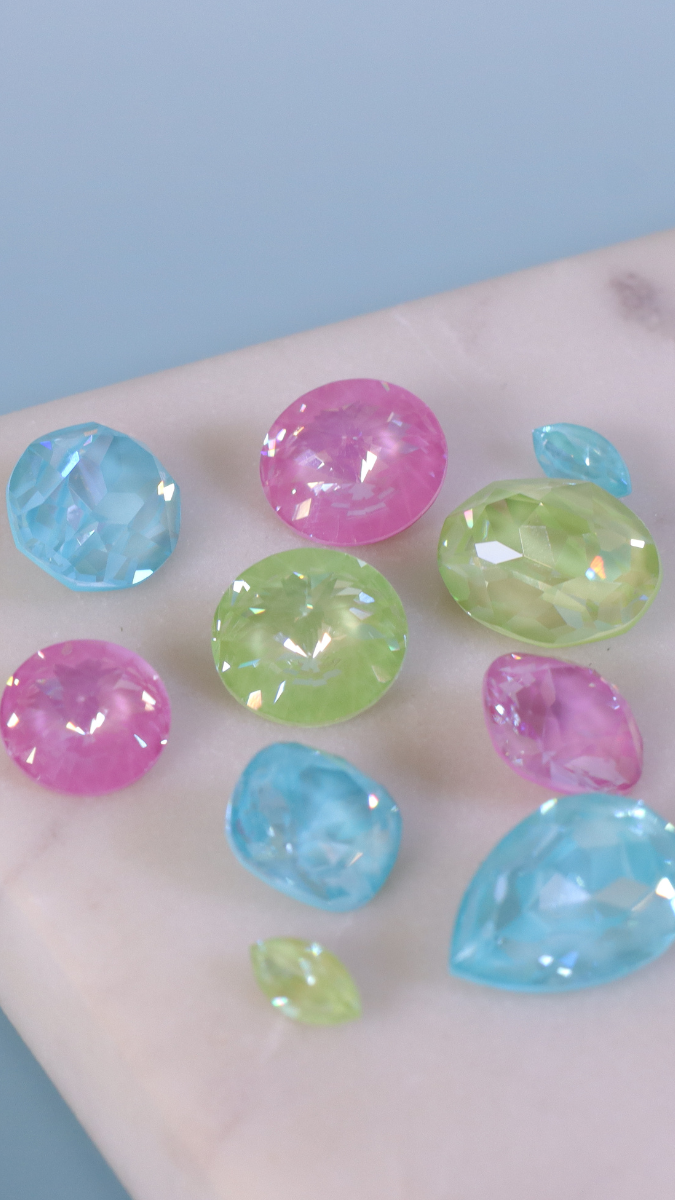

Resistenza alla temperatura dei cristalli
Cristallo tagliato
I cristalli che non presentano una superficie non affilata o traslucida possono resistere a temperature di 350°C.
Cristallo con lamina di platino
I cristalli ricoperti da una lamina di platino (foiled) sono più delicati. Possono sopportare una temperatura di 160°C per un breve periodo. Un'esposizione prolungata può danneggiare la lacca protettiva. La funzione protettiva dello specchio d'argento può alterare l'aspetto del cristallo.
Cristallo con effetto superficiale o traslucido
Per i cristalli con effetti superficiali e i cristalli traslucidi non è possibile specificare una determinata temperatura, poiché il valore varia notevolmente. La variazione degli effetti e dei trattamenti applicati a questi cristalli rende ogni pezzo unico in termini di tolleranza al calore.
Punto di fusione dei cristalli PureCrystal e Swarovski
Il punto di fusione dei cristalli PureCrystal o Swarovski è di circa 1200°C, temperatura alla quale il vetro diventa viscoso. È importante notare che il vetro di questi cristalli non è né facilmente infiammabile né un accelerante d'incendio. Al di sopra delle temperature consigliate, i materiali non bruciano, ma le pellicole e gli effetti possono essere distrutti.
È quindi possibile mettere i cabochon PureCrystal o Swarovski in forno per un breve periodo di tempo per incorporarli nelle creazioni fai-da-te e realizzare gioielli in argilla polimerica. Questo semplifica il processo di creazione, poiché non è necessario riposizionare o regolare il cabochon dopo la cottura. Si può passare direttamente alla fase di finitura, come l'incollaggio o l'incastonatura.
