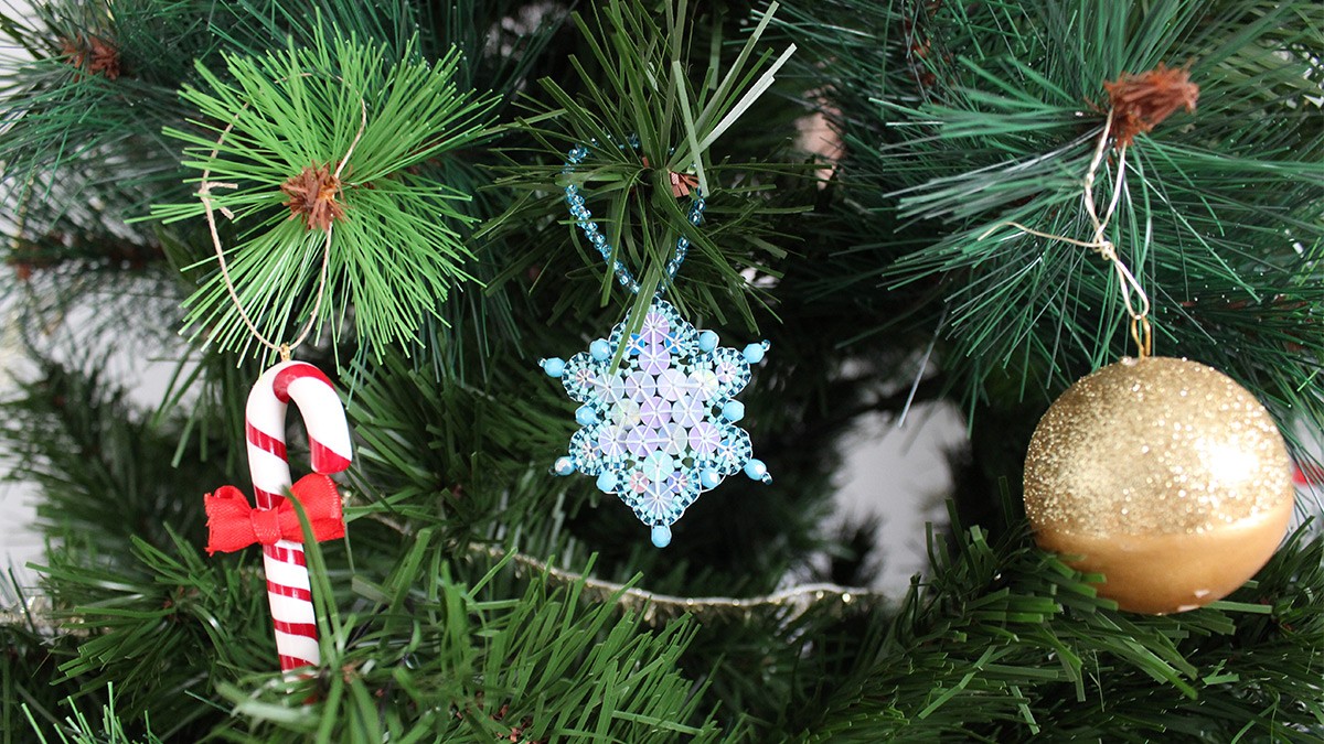

Ogni anno, con l'avvicinarsi del Natale, probabilmente vi chiederete che tipo di decorazione natalizia dovreste realizzare quest'anno? Se siete a corto di idee, in questo tutorial vi proponiamo un'idea originale per decorareil vostro albero di Natale o la vostra tavola natalizia . Potete fidarvi di noi, la vostra creazione non mancherà di brillare di mille fuochi e di mettere in risalto la vostra decorazione. Questo tutorial per creare un fiocco di neve con le perle richiede un po' di pazienza e di meticolosità, ma credeteci, il risultato ne vale la pena!
Consiste nell'intrecciare tra loro le paillettes Lunéville (originariamente utilizzate per il Ricamo Lunéville) per dare loro la forma di un fiocco di neve. Dopo aver dato al fiocco di neve la sua forma definitiva con le paillettes, i bordi sono bordati con perline Miyuki Delica e perline sfaccettate. Suggerimento: cercate di mantenere le paillettes in posizione mentre lavorate, il fiocco di neve diventerà più stabile solo dopo aver aggiunto le perline.
Naturalmente, è possibile scegliere altri colori di perline glitterate Lunéville (dall'elenco dei materiali) e altri colori di perline ornamentali sui bordi. Se lo desiderate, potete creare un contrasto tra il colore delle paillettes e quello delle perline. Ma contiamo su di voi per usare la vostra immaginazione e trasformare questa ispirazione in decorazioni natalizie molto originali.
Non dimenticate di condividere i risultati delle vostre creazioni postando una foto sui nostri social network.

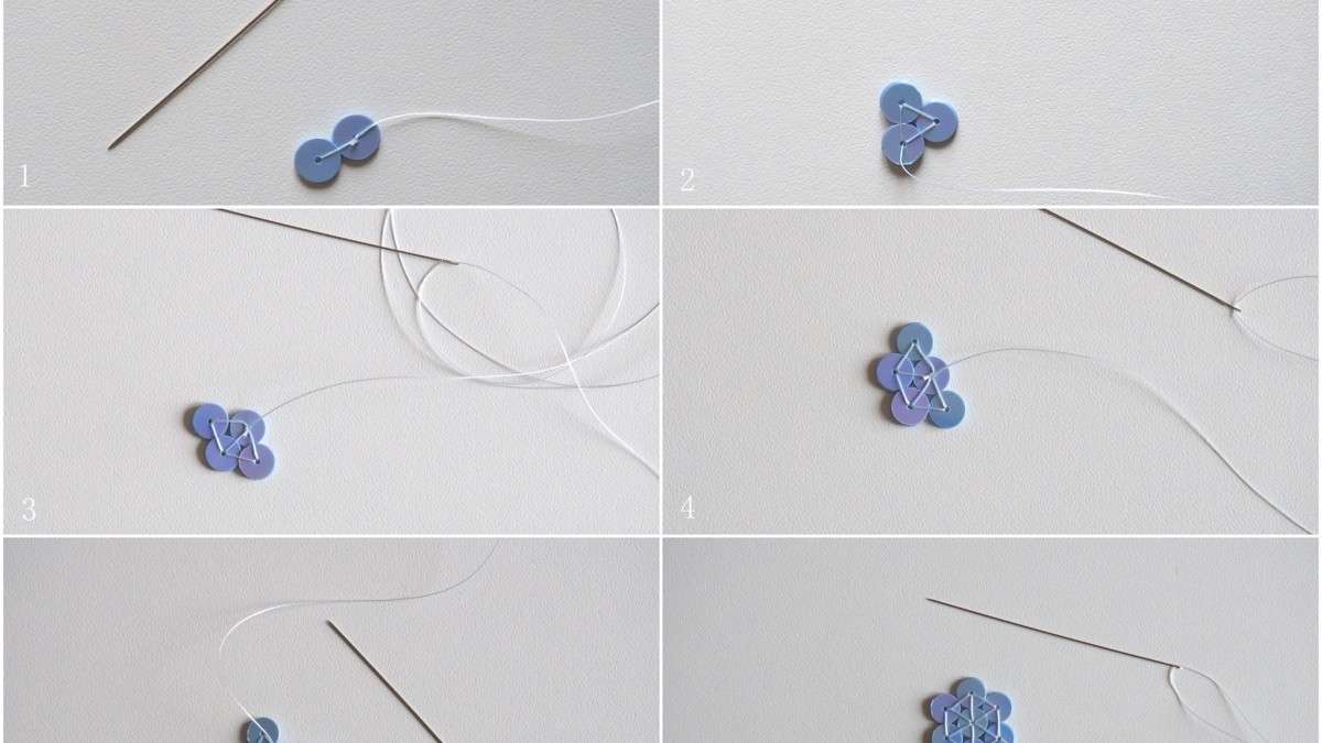

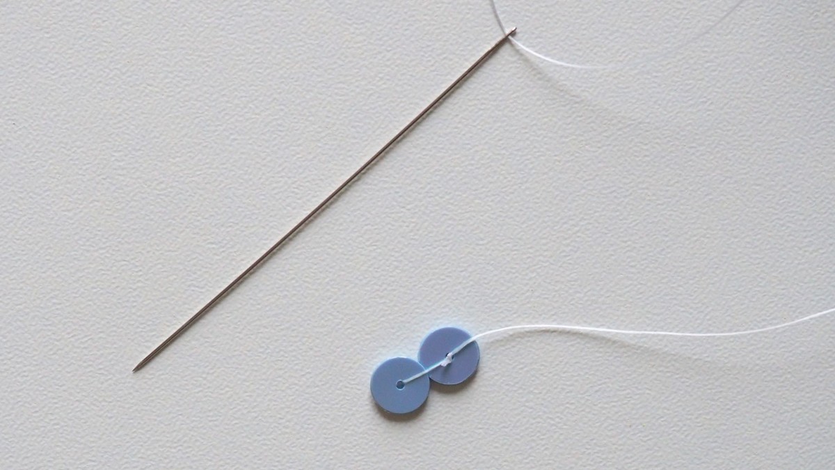

Tagliare circa 2 m di filo Miyuki e infilarlo nell'ago. Infilare 6 paillettes di plasticatipo heishi e impilarle in due pile da tre paillettes ciascuna. Incastrare i due mucchietti di paillettes, stringerli e fare un doppio nodo. Posizionare il nodo in uno dei fori per nasconderlo. Tagliare l'estremità del filo rimanente.

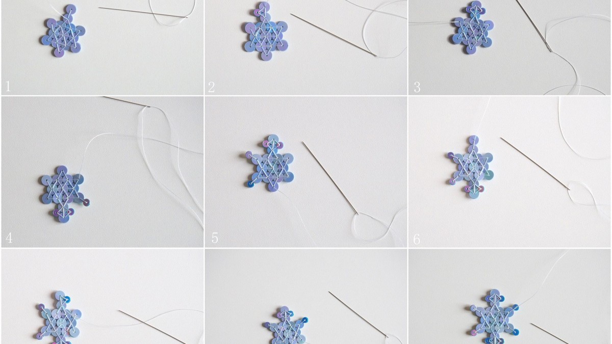

Continuare la fila aggiungendo altre 5 pile di 3 paillettes fino a ottenere una forma esagonale. Fare attenzione, ad ogni nuova pila, a passare l'ago attraverso tutti i fori intorno ad essa, in modo che i brillantini rimangano al loro posto. Tutti i fori devono essere collegati tra loro su entrambi i lati della costruzione.
Tappa 3
Decorazione natalizia fai da te con fiocchi di neve e glitter di Lunéville : Tappa 3

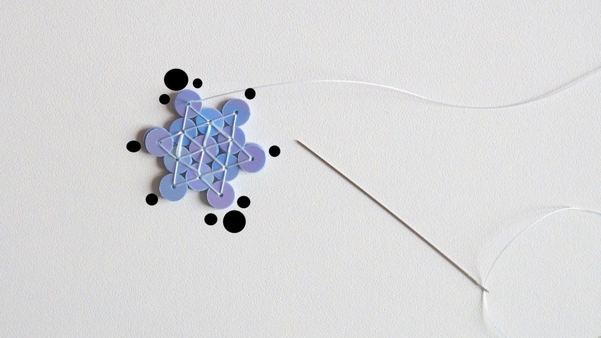

Iniziare una nuova fila aggiungendo nuove pile (sempre di 3) per ottenere la forma di una stella.
Tappa 4
Decorazione natalizia fai da te con fiocchi di neve e glitter di Lunéville : Tappa 4

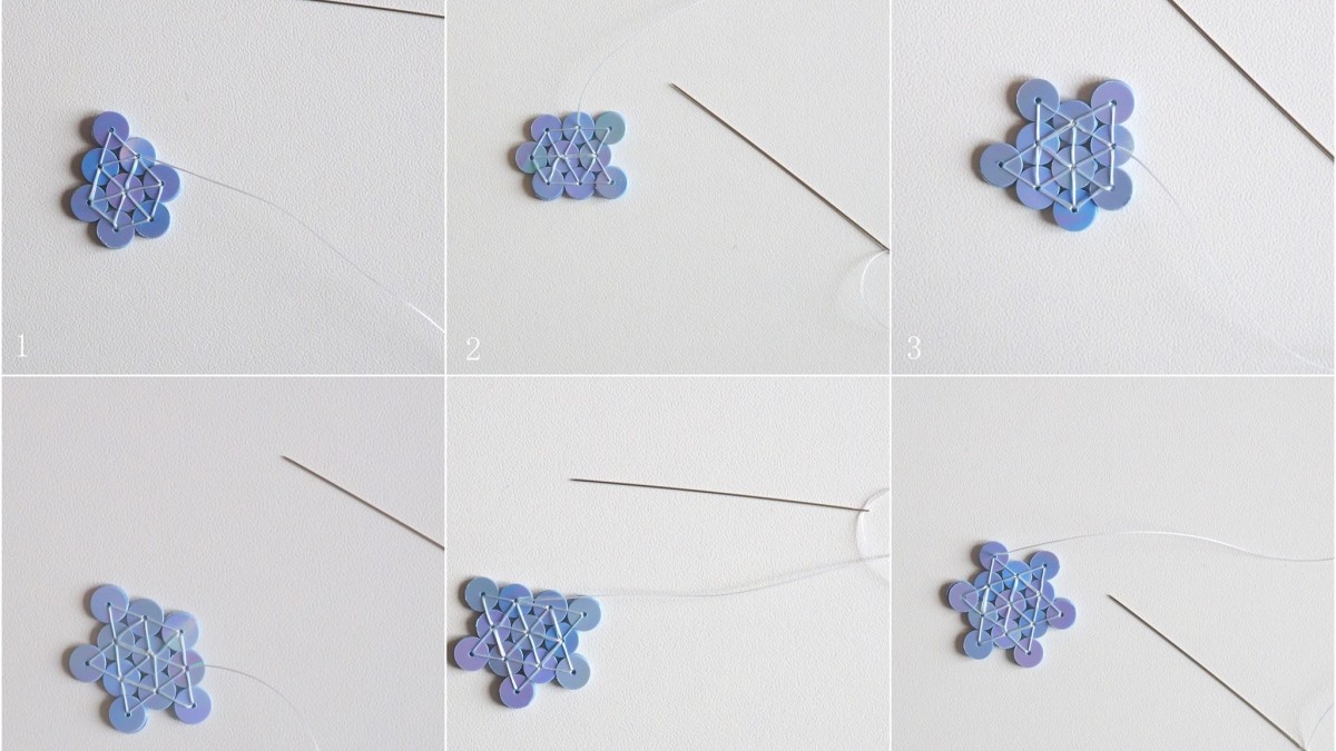

Per finire, attaccare l'ultima fila di paillettes per ottenere un fiocco di neve. Attenzione, i punti grandi rappresentano le paillettes da 6 mm e i punti piccoli le paillettes da 4 mm (impilate per 4, perché sono più fini).

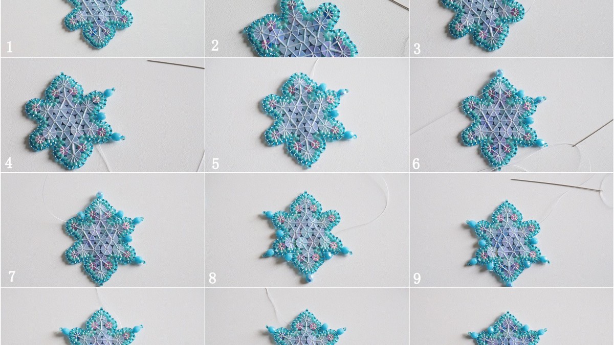

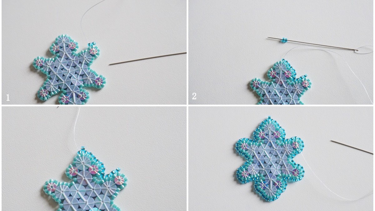

Infilare le perline Mini-Rocaille 11/0 intorno a ciascun mucchietto di paillettes con le Miyuki Delica 11/0. Quando raggiungiamo una delle due estremità più lunghe del nostro fiocco, aggiungiamo 7 perline (3 da un lato e 3 dall'altro, separate dalla perlina che funge da legaccio).
Tappa 8
Decorazione natalizia fai da te con fiocchi di neve e glitter di Lunéville : Tappa 8
Aggiungere la perlina sfaccettata, passando l'ago attraverso la perlina centrale e aggiungendo anche una perlina 11/0 Mini. Passare l'ago attraverso la perlina sfaccettata e poi attraverso la mini perlina alla base. Negli incavi fissare una perlina sfaccettata. Continuare a fissare le altre perline nello stesso modo.
Nota: per ottenere la posizione desiderata, procedere a zig-zag con l'ago da una mini-scanalatura all'altra. Dopo aver terminato la fila, tirare i fili nelle perline, fare un doppio nodo e tagliare a filo.

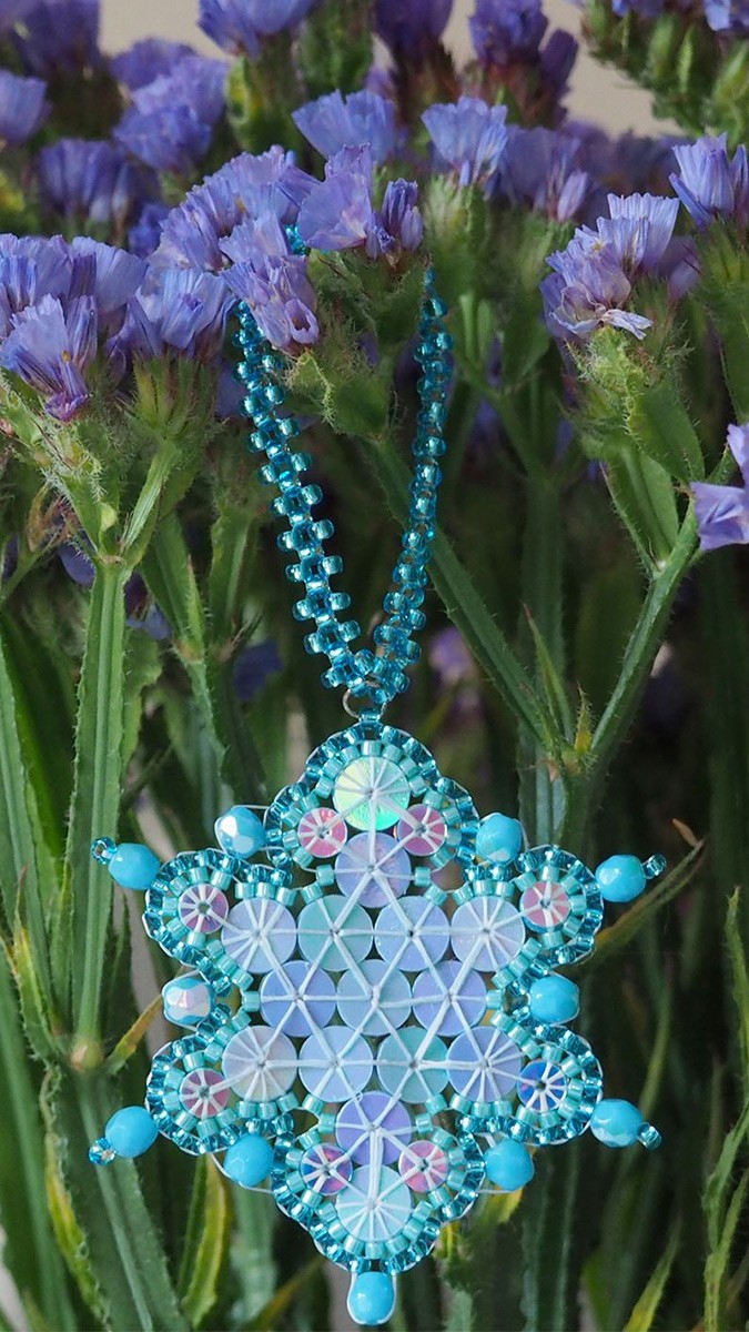

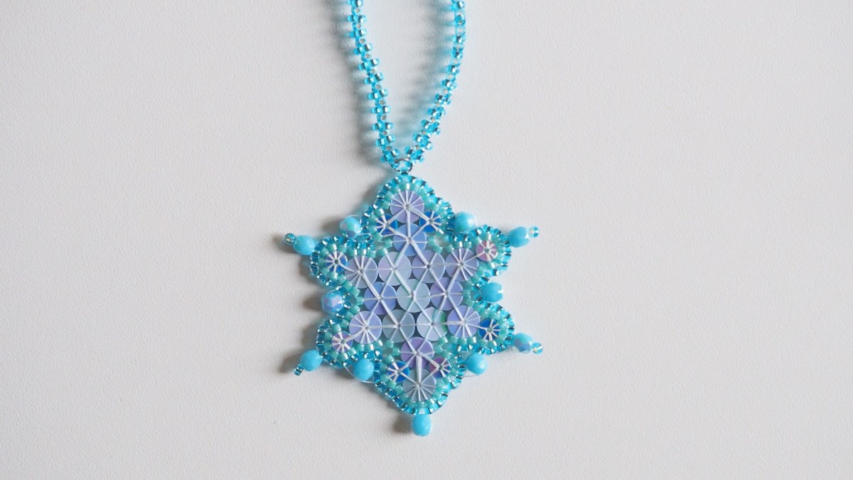

Quindi, fissare un anello e una catena a scelta. Ho realizzato una catena con la tecnica dell'intreccio ad angolo retto.
Il risultato
