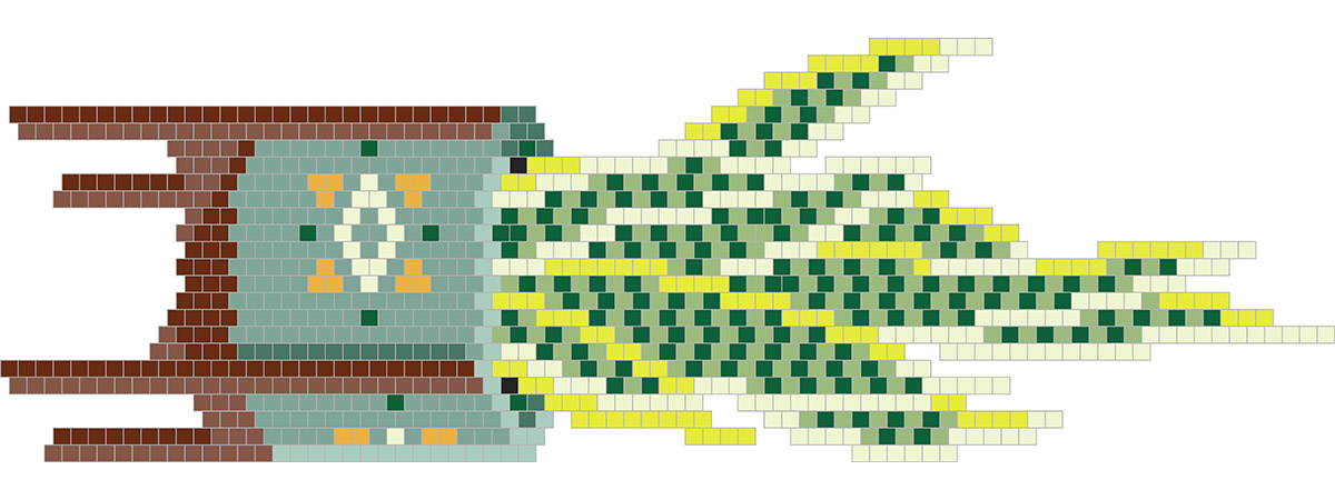

Nota importante: il modello è stato tessuto con la tecnica Peyote, perché più veloce in questo caso, ma puoi scegliere di farlo in Brick Stitch. Se lo fai in Peyote, avrai più facile trovare i tuoi cuscinetti ruotando la griglia di 90 °. Controlla le perline tessute mentre vai perché ti perdi molto rapidamente! Scaricalo in formato A4 per stamparlo: Griglia tessitura perla libera Pianta verde Sansevieria .
Miyuki tessitura a griglia pianta in vaso Sansevieria
Se non conosci la tecnica di tessitura dell'ago, ecco le schede tecniche per aiutarti:
La tessitura ad ago utilizza diverse griglie di tessitura rispetto a un telaio. Non sarai quindi in grado di creare questo motivo di pianta su un telaio. Un'altra particolarità anche qui, le perle utilizzate sono le perle di semi delicati del marchio Miyuki, sono perle cilindriche e molto regolari che si adattano perfettamente a una tessitura. Se provi con rockerie classiche che non sono regolari non sarai in grado di ottenere un buon risultato.

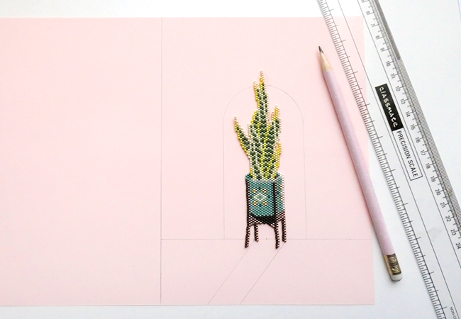

In questo tutorial ho realizzato uno sfondo e una cornice per presentare la tessitura. Ecco come l'ho fatto.
creare uno sfondo decorativo per tessere le perle
Traccia le seguenti dimensioni su un foglio di cartoncino. Per arrotondare puoi usare un oggetto circolare come un rotolo di nastro adesivo. Se la dimensione dell'alcova non è la stessa, non importa. Se non hai carta colorata, puoi anche prendere un cereale o altro cartone e dipingere questo cartone con vernice acrilica. A volte puoi anche imbatterti in scatole di cartone con sfondi e fantasie colorate molto belle!
Crea uno sfondo di volume per una cornice con una tessitura Miyuki
Alla fine ho usato la carta blu come sfondo principale e ho tagliato l'alcova due volte. Una volta in carta rosa e una volta in carta bianca per la stampante. Ho quindi incollato l'alcova rosa sulla carta blu e l'alcova bianca in cima spostandola di 5 mm sul lato per dare un'impressione di prospettiva. Ho creato un'ombra colorando lo sfondo blu con un feltro alcolico grigio. Ho quindi incollato la trama sul fondo.
Per solidificare tutto, ho incollato lo sfondo blu su un cartone più spesso e ho tagliato una cornice larga 1 cm e 0,5 cm più grande dello sfondo blu. L'ho dipinto di nero con vernice acrilica e incollato.

Schema Tessitura Miyuki pianta in vaso Sansevieria

Da Lucie (27/01/2023 22:51:49)
Bonjour, Serait-il possible de remettre en ligne la grille de tissage ? En cliquant sur le lien, je tombe sur la page d'accueil. Merci beaucoup
Il nostro esperto Tiffanie J. ti risponde (30/01/2023 11:59:15)
Bonjour c'est fait.
