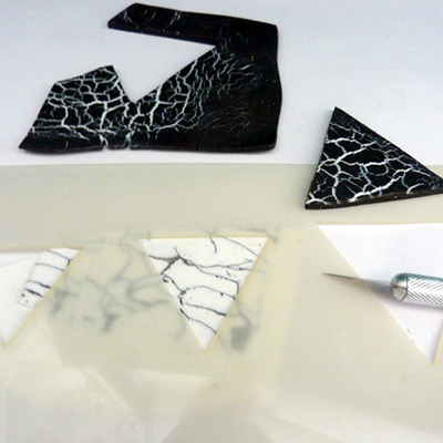

Con un bisturi e le vostre sagome, ritagliate un triangolo largo 5 cm dalla pasta nera. Ritagliare un triangolo largo 3 cm dalla pasta bianca. Posizionare il triangolo bianco sopra quello nero senza lasciare spazio in alto.
