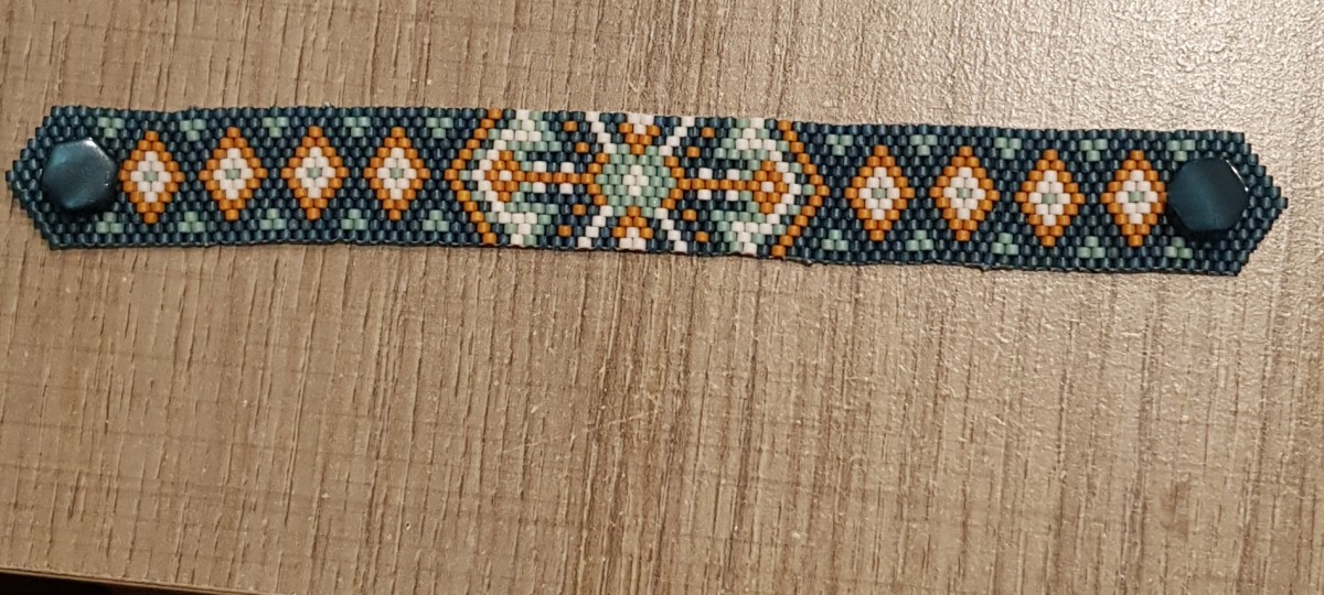

Questa clip per maschere in Perla Miyuki vi permetterà anche di regolare le maschere commerciali che a volte sono troppo grandi, così non dovrete preoccuparvi del dolore dietro le orecchie a causa degli elastici.
Adattate i colori e la lunghezza di questa estensione per maschera alle vostre esigenze. L'esempio qui riportato è di 15,5 cm e la persona nella foto ha una testa di taglia XS (54 cm). A seconda del tipo di maschera che utilizzate e delle dimensioni della vostra testa, dovrete allungare il motivo ripetendo i rombi ai lati del motivo centrale.
Questa maschera Miyuki delicas 11/0 può essere utilizzata anche per realizzare un braccialetto. La sua larghezza è compatibile con le esclusive punte per tessere di Perla e Co.
Le tecniche utilizzate sono la tessitura Peyote dispari, la tessitura Peyote pari e il punto Brick nel foro. Si tratta di un tutorial di livello intermedio. Vi consigliamo di conoscere questi intrecci perché la parte con il foro mescola questi tre intrecci e può essere difficile da capire per un principiante.

Tappa 1
Si consiglia di iniziare a tessere dal centro della griglia di tessitura, in modo da poter regolare la lunghezza della maschera man mano che si procede. È anche difficile iniziare dal foro che ospiterà il bottone.
Tappa 2
Intrecciare l'intero bracciale e aggiungere diamanti su entrambi i lati, se necessario. In corrispondenza del foro, iniziate a tessere la parte superiore del bracciale e scendete verso il basso. Poi tornate indietro e tessete la parte inferiore sotto il foro. Una volta intrecciate entrambe le parti. Unirle all'estremità del bracciale, in corrispondenza del punto, facendo un aumento a Punto Mattone e collegare le due parti facendo passare il filo attraverso entrambi i lati del bracciale.
Tappa 3
Aggiungete altre due perline in fila sulla stessa linea per riempire il buco, che dovrebbe essere largo solo 3 perle.
Tappa 4
Fissare i bottoni alla trama infilando le perle più volte intorno al foro e attraverso il foro del bottone. Eseguire questa operazione per almeno 4 volte o più. Quindi incastrare il filo nell'intreccio e tagliarlo.
Tappa 5
Tracciare la forma del braccialetto su un pezzo di pelle, similpelle, camoscio o feltro e ritagliarlo.
Tappa 6
Incollare il braccialetto sul supporto ritagliato e attendere 24 ore prima di utilizzarlo.

Bonjour, je trouve très joli et j'ai l'intention d'en fabriquer. Mais pourquoi le coller sur du cuir? Y-a-t-il une raison primordiale ou est ce juste pour plus de rigidité? Merci
Il cliente Tiffanie J. risponde (09/12/2020 11:59:18)
Bonjour, effectivement c'est seulement pour rigidifier l'attache masque et maintenir les boutons en place. Vous pouvez utiliser une autre matière également.

Très joli mais je ne sais pas faire le peyote impair - pouvez-vous en faire un plus facile?merci
Il cliente Tiffanie J. risponde (26/10/2020 11:52:52)
Bonjour, nous prenons note de votre demande. Ce tuto demande ?galement de conna?tre le brick stitch pour faire le trou au niveau du bouton.Voici un tutoriel vid?o et une fiche technique pour apprendre le peyote impair si jamais vous souhaitez vous lancer : https://www.perlesandco.com/tutoriels/t8511-bracelet-manchette-miyuki-tisse-en-peyote-impair-bleu-et-moutarde.html https://www.perlesandco.com/Comment-faire-un-tissage-Peyote-impair-oe-f-379-33.html Bonne journ?e !
