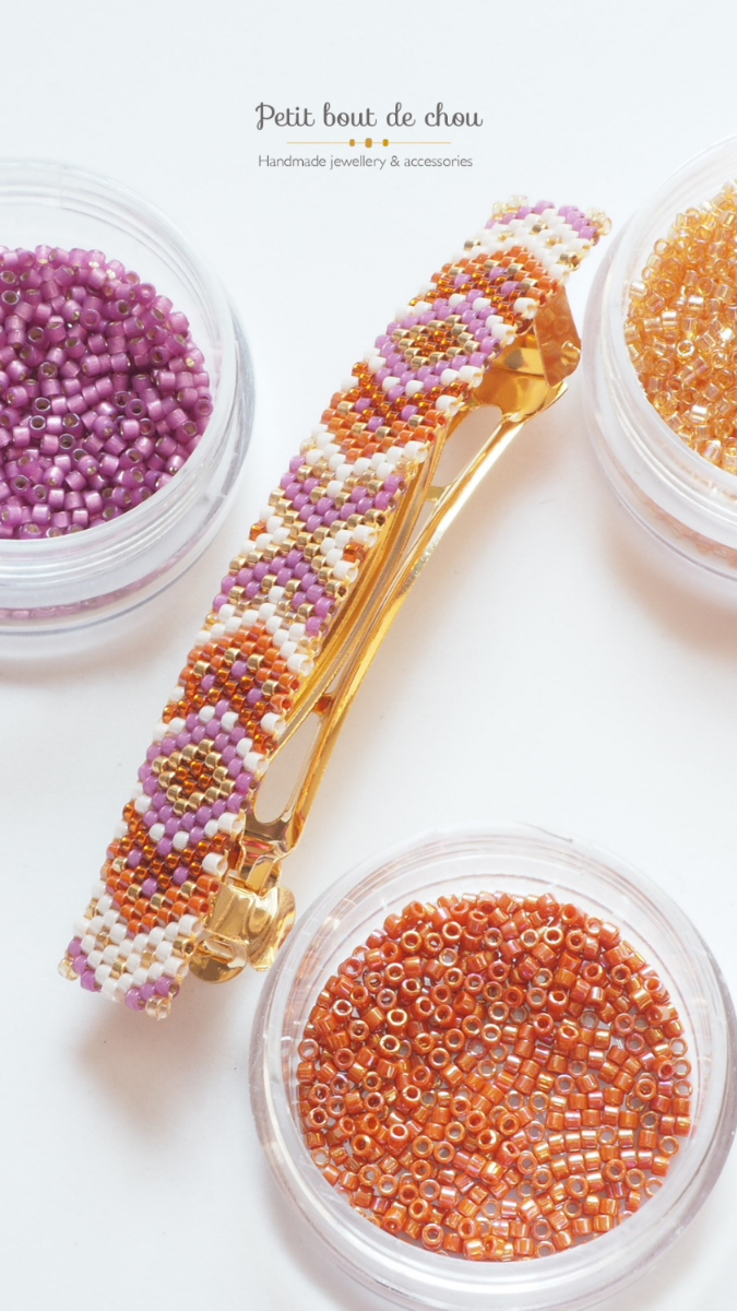

DIY: Miyuki Delicas bead weave hair clip
Scopri in questo tutorial come fare passo dopo passo un fermaglio per capelli decorato con un intreccio di perline Miyuki Delicas 11/0.

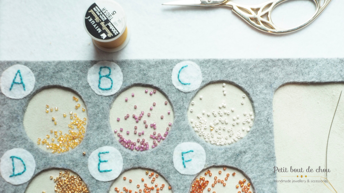

Per iniziare, avrete bisogno di tutti i materiali elencati e dello schema per la tessitura peyote con cui inizieremo.

Infila le perline della prima e della seconda fila seguendo lo schema da destra a sinistra. La sequenza di perline qui (1) è quindi A, B, B, C, C, C, C, B, B, A.

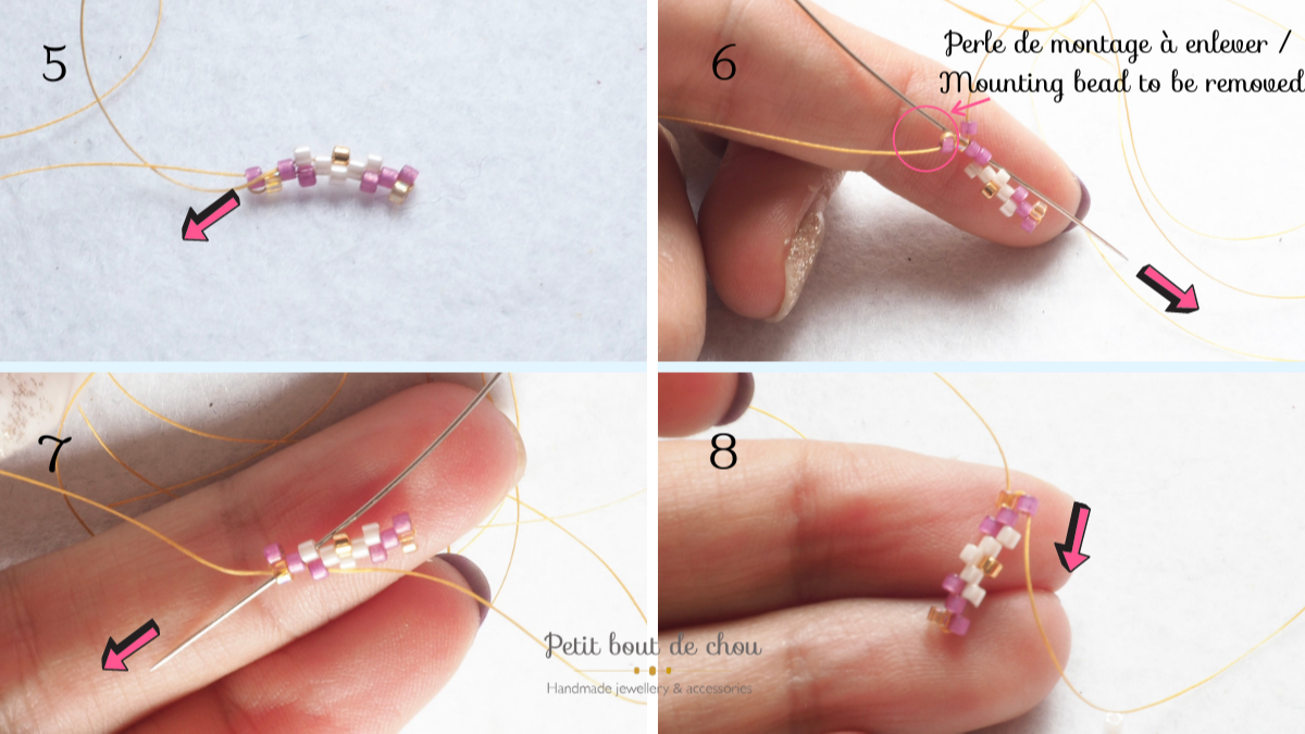

E così via fino a infilare l'ultima perlina della terza fila (5).
Potete poi togliere la perlina di montaggio (6) e passare l'ago diagonalmente attraverso le 3 perline mostrate in (6) e poi di nuovo diagonalmente attraverso le 3 perline mostrate in (7) verso l'esterno.
Infine, ripassate l'ultima perlina della terza fila e le vostre prime tre file sono fatte! La parte più difficile è fatta.

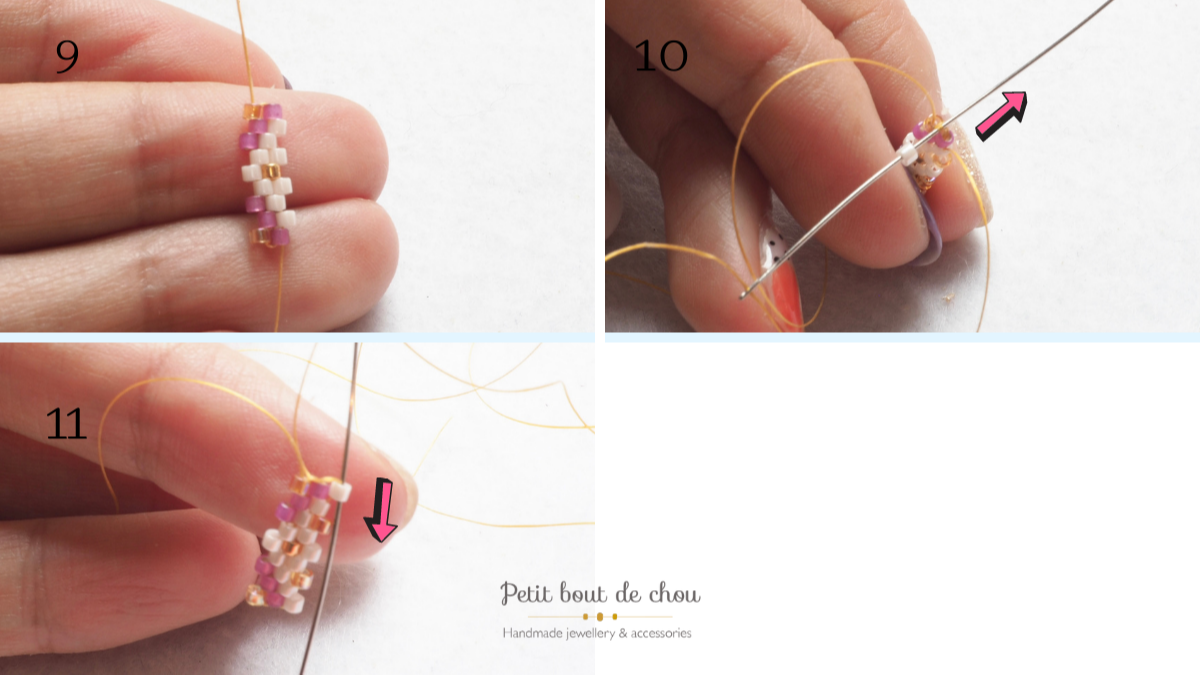

Potete quindi infilare le perline della fila 4 seguendo lo schema e passando tra ogni perlina attraverso la perlina della fila precedente (9).
Alla fine della fila 5, per attaccare l'ultima perlina e girare, dovrai infilare l'ultima perlina e inserire l'ago tra le ultime perline delle file 1 e 3 (10) e poi passare di nuovo attraverso la perlina nella direzione opposta (11).
Sarete quindi pronti a continuare a tessere seguendo lo schema per le file seguenti.

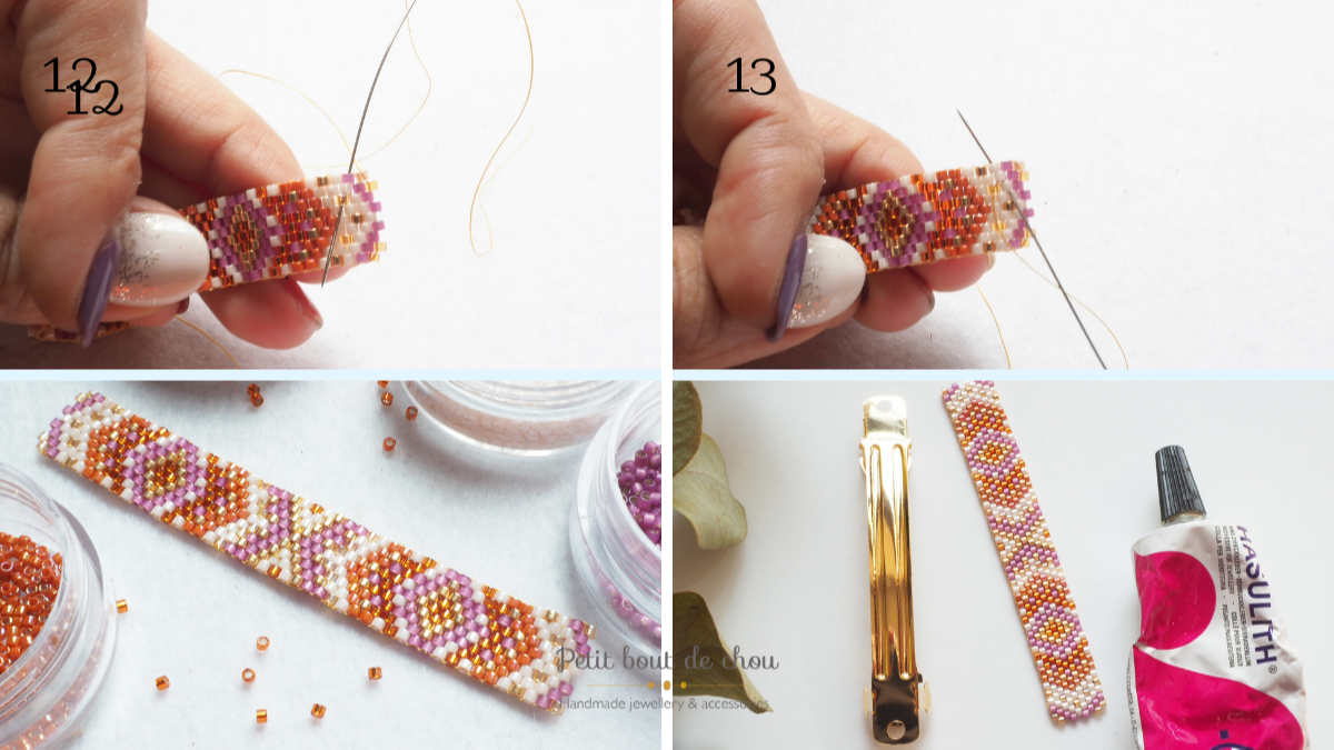

Quando la tessitura è completa, tirare il filo indietro nell'intreccio (12) attraverso il lavoro (13) fino a quando il filo è saldamente tenuto tra le perline e tagliare a filo con le perline in modo che il filo non sia più visibile.
Tappa 6
Miyuki peyote weave hair clip : Tappa 6

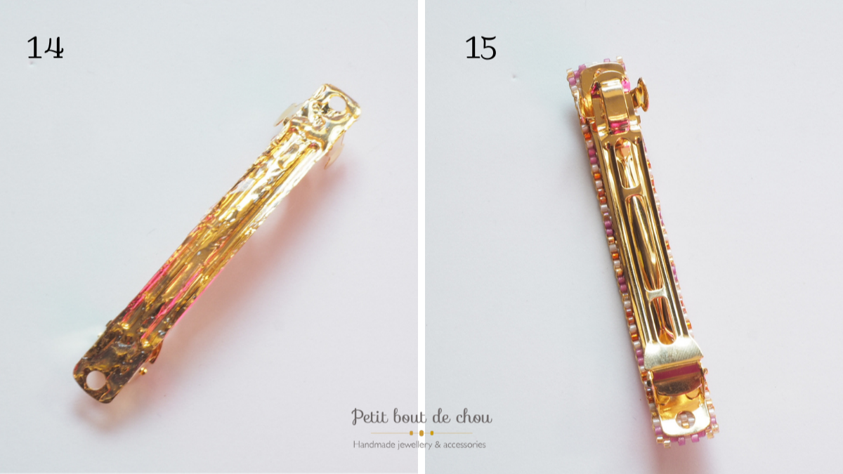

Prendete la barra e applicate generosamente la colla per gioielli sul lato piatto (14).
Poi posizionare l'intreccio in modo che sia centrato sul supporto e premere bene per assicurare il contatto tra l'intreccio e il supporto.
Lasciare asciugare per 24 ore.
Il tuo fermacapelli Miyuki è pronto per essere indossato!

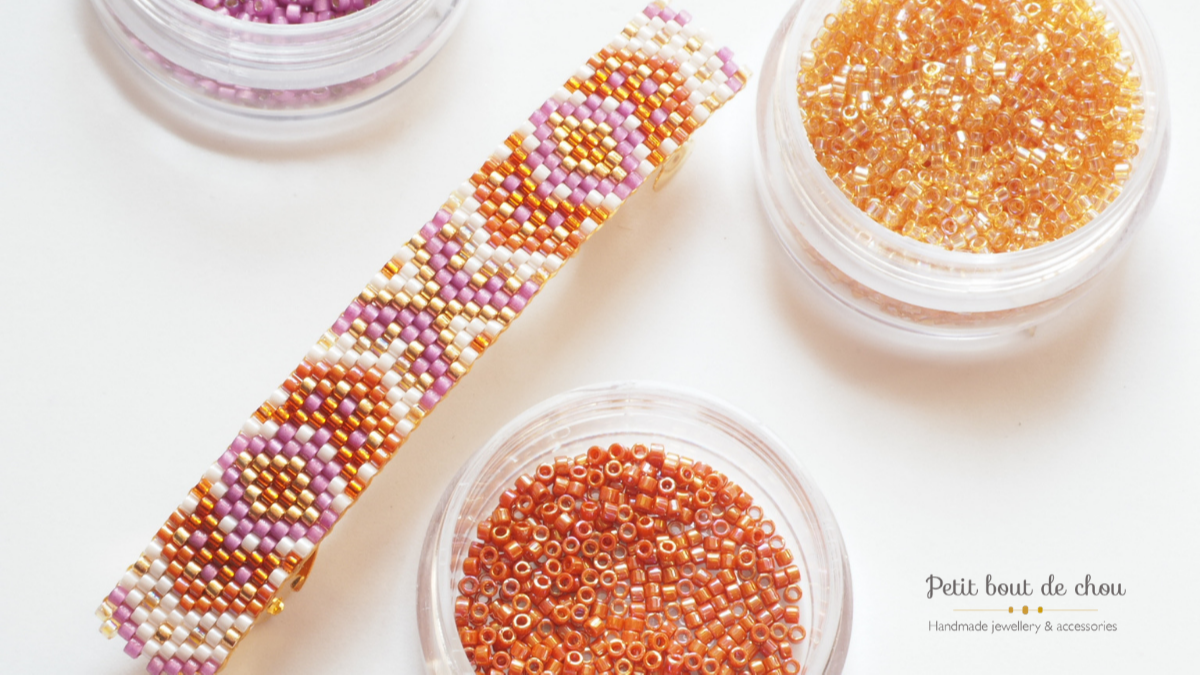

Il risultato

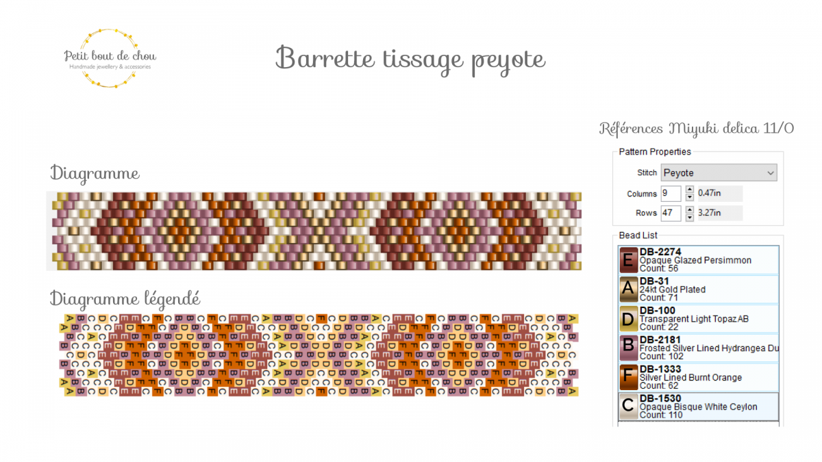

Schema Miyuki peyote weave hair clip

Da Désirée (10/03/2022 11:50:54)
Come mai lo schema non corrisponde?
Il nostro esperto Lucie L. ti risponde (14/03/2022 10:58:42)
Salve,
Le nostre scuse, un diagramma di un altro tutorial sembra essere stato inserito per errore. Stiamo correggendo il problema.
Grazie,
