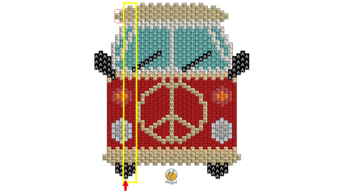

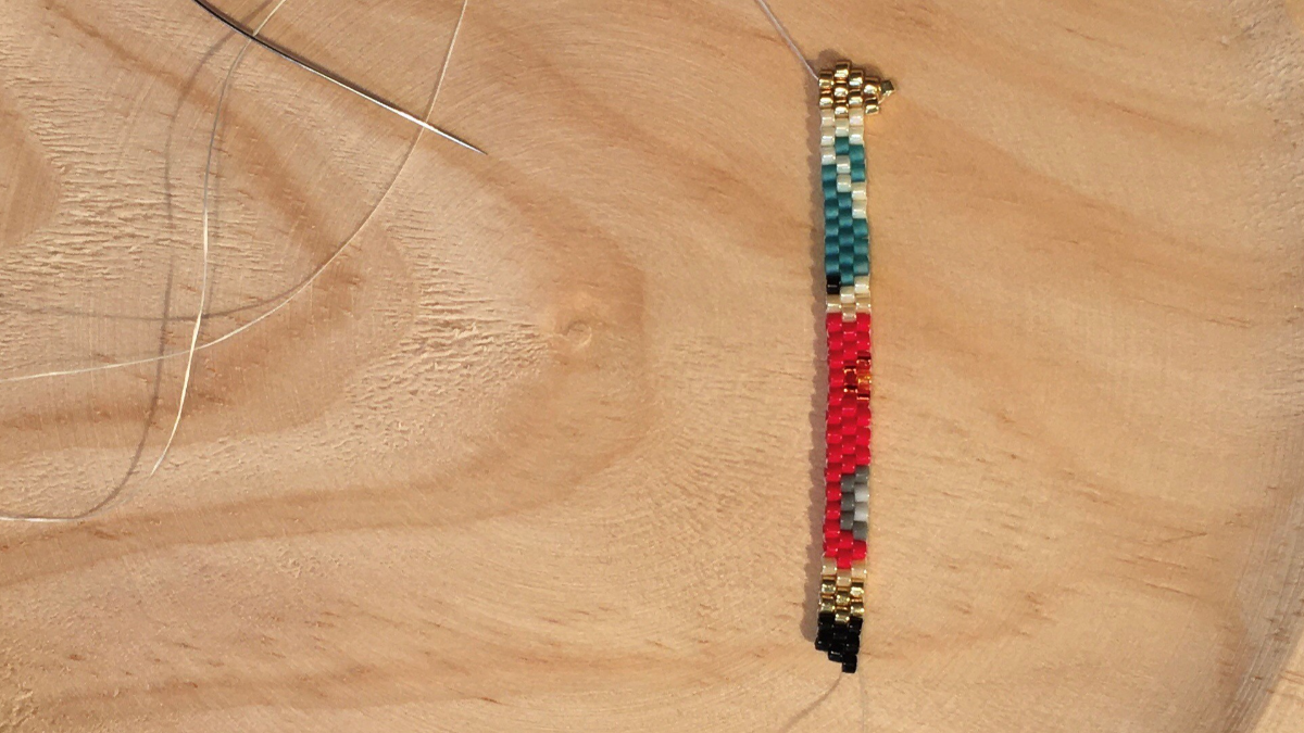

  • Inizia a tessere in corrispondenza della freccia rossa.
  • Arrivati alla fine della prima fila tessere le 3 piccole perline della fine (cornice rossa) : prima aggiungere le prime 2 perline in brickstitch normalmente in diminuzione, poi aggiungere una perlina e tornare nella prima perlina della fila, il filo sarà automaticamente all'inizio della fila per iniziare la seconda fila.

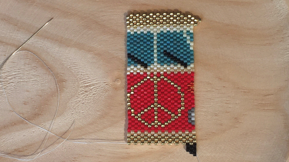

Ecco il risultato della tessitura nel passo 1: le prime 3 file sono tessute.
  • La quarta fila inizia dalla seconda perlina della fila.
  • Continua a tessere alternando aumenti e diminuzioni secondo la griglia per le prossime 17 file fino alla 2a ruota.

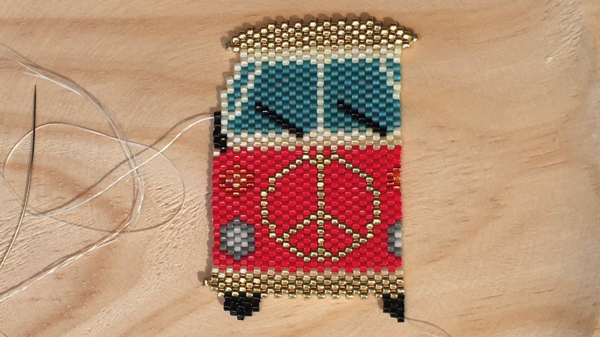

Ecco il risultato della tessitura del passo 2. Una buona parte è tessuta, inizieremo a tessere la 2a ruota.

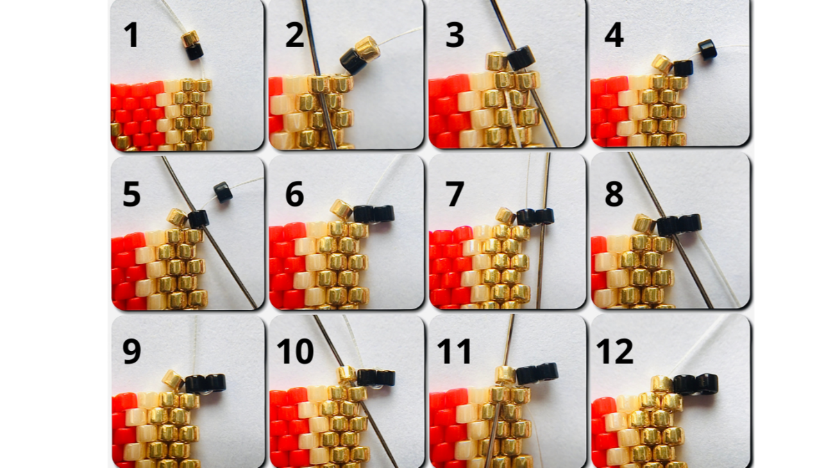

Piccolo schema riassuntivo e dettagli di come faccio l'aumento a punto mattone per la 2a ruota.

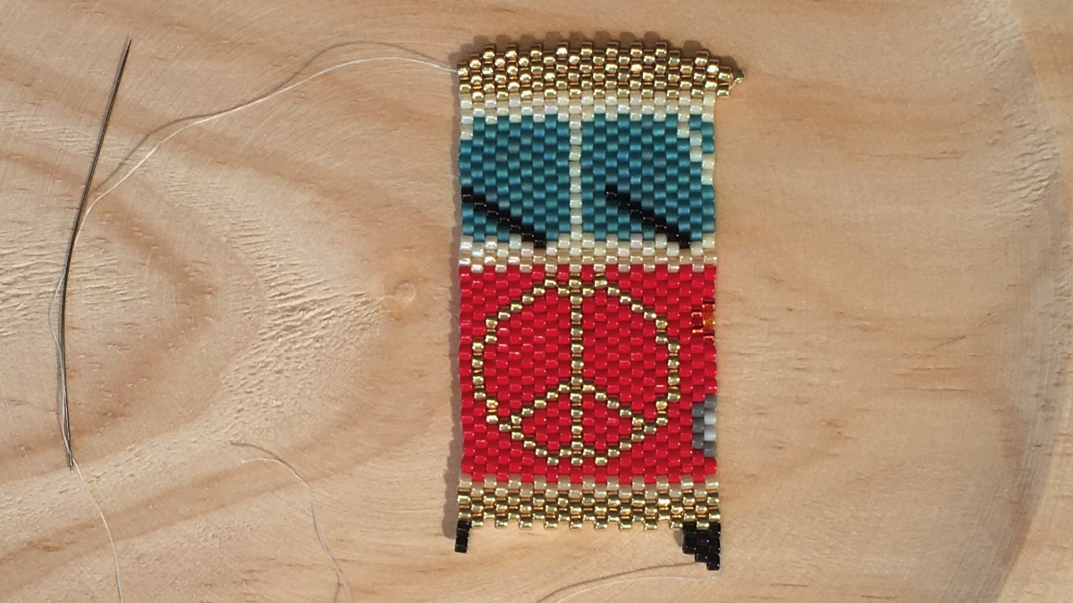

Questo è il risultato della fila della seconda ruota. Continua a tessere come la griglia, alternando aumenti e diminuzioni fino a raggiungere lo specchio.
Tappa 6
Tessitura Van in brickstitch con perline Miyuki Delicas 11/0 : Tappa 6
Tutto quello che devi fare è tessere lo specchio. Iniziare con un aumento, poi diminuire e diminuire.

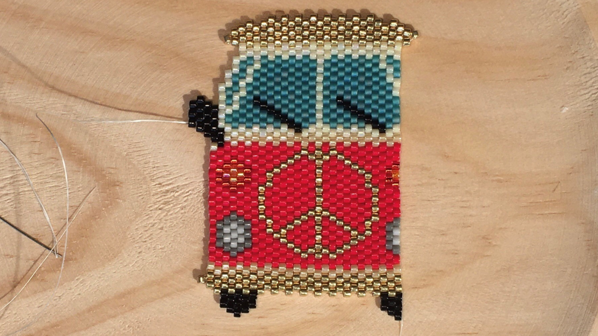

La prima parte è tessuta. Non resta che tessere l'altro lato. Per iniziare l'altro lato, puoi usare il filato rimasto, aggiungere un nuovo filato o continuare con lo stesso filato.
  • Continuate a tessere, sempre alternando l'aumento e la diminuzione fino a raggiungere lo specchio come nella prima parte.
Tappa 8
Tessitura Van in brickstitch con perline Miyuki Delicas 11/0 : Tappa 8
Questo è il risultato, solo lo specchio da tessere. Se avete tessuto questa parte con il filo rimanente, il filo sarà dall'altra parte dello specchio come nella foto. Per raggiungere lo specchio, tessere il filo fino alla prima perlina nera, poi continuare con riduzione, aumento e riduzione.

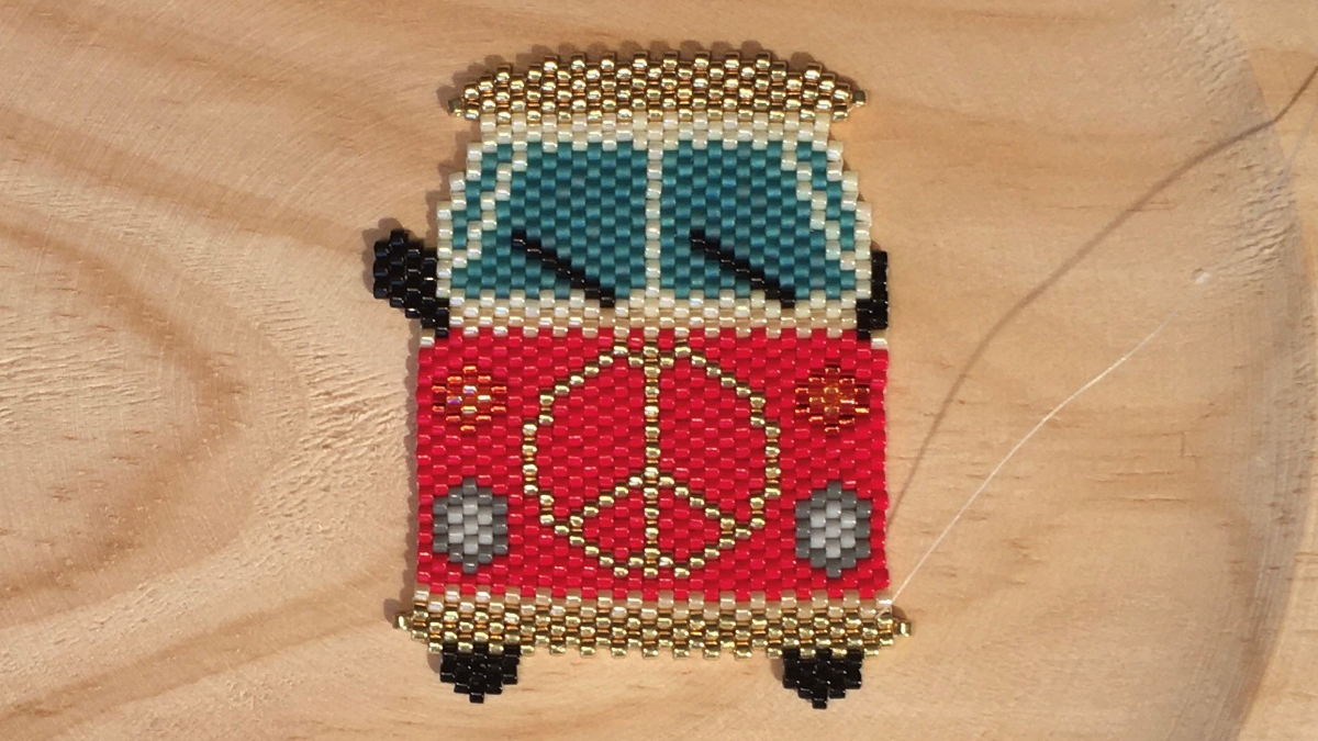

Il risultato

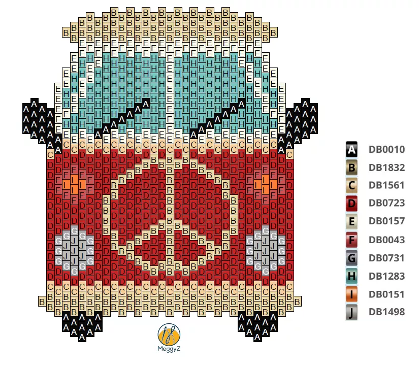

Schema Tessitura Van in brickstitch con perline Miyuki Delicas 11/0
