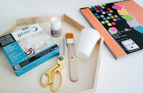

Raccogliere tutti i materiali necessari.

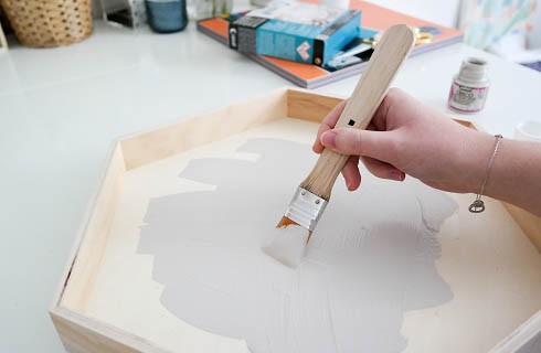

Dipingere il fondo e i bordi interni del vassoio con la vernice deco color argilla. Lasciare asciugare per 30 minuti.

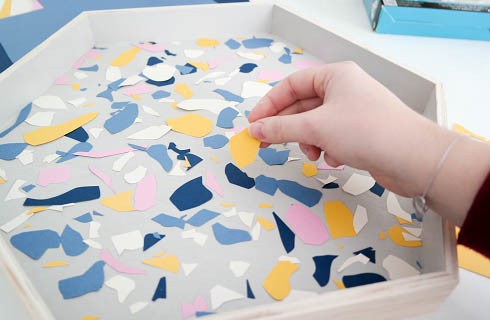

Tagliare la carta colorata in forme di dimensioni diverse.
Tappa 4
Creazione di un piano in terrazzo con la resina Pebeo : Tappa 4
Disponeteli sul fondo del vassoio.

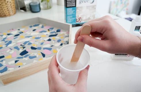

Preparare la miscela di resina cristallina Gédéo.

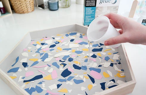

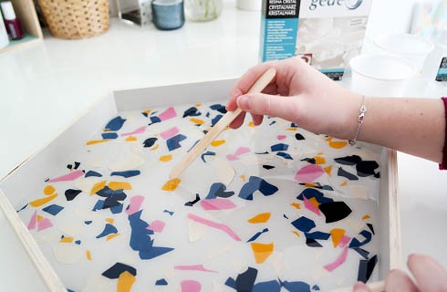

Versare la resina sui ritagli di carta.
Tappa 7
Creazione di un piano in terrazzo con la resina Pebeo : Tappa 7
Se necessario, ridisporre le forme con il bastoncino di legno.

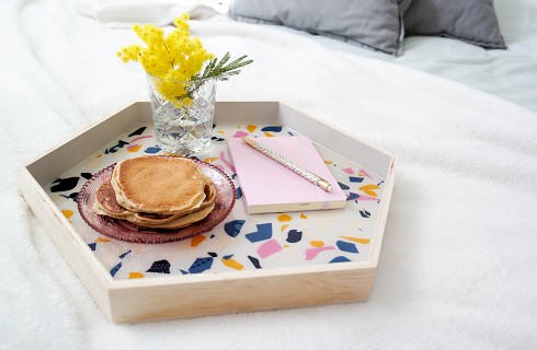

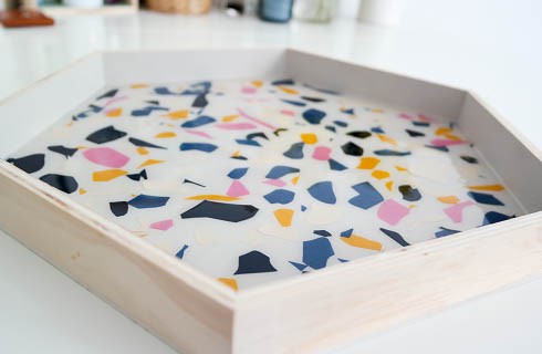

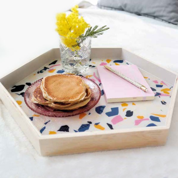

Il vostro set è finito, ben fatto!
Il risultato
Schema Creazione di un piano in terrazzo con la resina Pebeo
