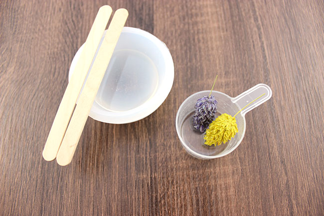

Preparare la miscela di resina epossidica mescolando una parte di catalizzatore a 2 parti di resina. In questo ordine, mettere 30 ml di indurente in un becker e poi aggiungere 60 ml di resina. Mescolare questi due componenti e lasciare riposare per circa trenta minuti in modo che la miscela si addensi un po' e le bolle scompaiano.
Tappa 2
Palla fermacarte in resina con inclusione di fiori secchi : Tappa 2

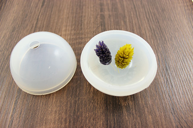

Versare una parte della miscela di resina nello stampo. Utilizzare l'altra parte per immergere i fiori nella resina prima di metterli nello stampo.
Tappa 3
Palla fermacarte in resina con inclusione di fiori secchi : Tappa 3

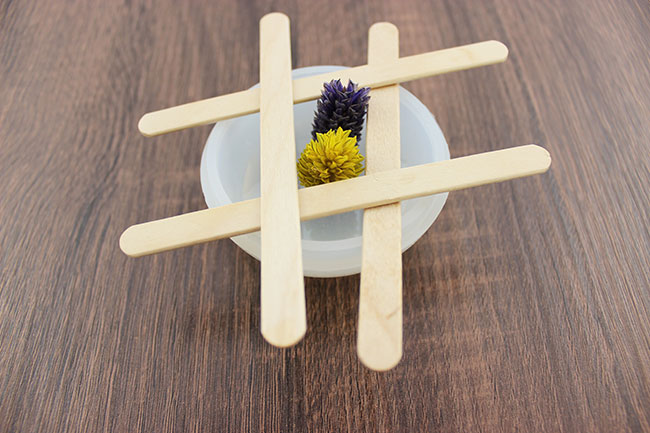

Inserite i fiori secchi all'interno dello stampo. Nella foto, i fiori sono posizionati con la testa rivolta verso l'alto: in realtà, è necessario fare il contrario per non ritrovarsi con i fiori rivolti nella direzione sbagliata. Usate i bastoncini di legno per tenere i fiori mentre la resina si rapprende.

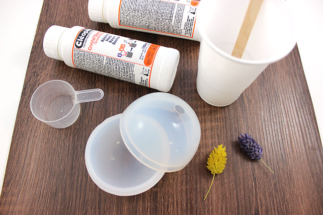

Attendere 2 giorni prima di rimuovere i bastoncini. Chiudere lo stampo inserendo la parte superiore. Versare una nuova miscela di resina attraverso il foro.

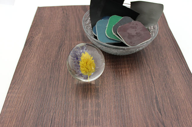

È necessario attendere circa 10 giorni prima di rimuovere la sfera di resina dallo stampo. Se non si aspetta questo tempo, si corre il rischio di opacizzare la sfera. La sfera di resina esce chiara, ma segnata al centro da una linea di resina in eccesso. C'è anche una piccola area piatta che corrisponde al foro attraverso il quale si è riempito lo stampo.
Tappa 6
Palla fermacarte in resina con inclusione di fiori secchi : Tappa 6

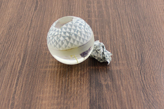

Proteggere la sfera applicando l'adesivo su tutta la superficie, lasciando intatta solo la linea orizzontale al centro e la piccola area piatta in alto. Carteggiare le zone esposte, iniziando con grana 800 e poi con grana 1000 in acqua calda. Proseguire iniziando a lucidare con tutta la serie di micro-meshes, sempre in acqua.
Tappa 7
Palla fermacarte in resina con inclusione di fiori secchi : Tappa 7

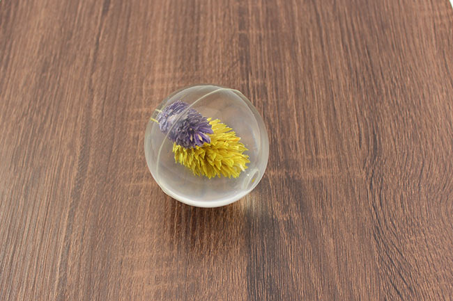

Al termine del processo di lucidatura, rimane una leggera pellicola opaca che deve essere rimossa lucidando la palla con una ruota lucidante e dischi di flanella. Per quest'ultimo passaggio è consigliabile utilizzare una pasta lucidante Dialux gialla.
Il risultato

Le moule boule est il parfaitement étanche lorsqu?on met la deuxième partie afin de le remplir par le petit trou, et y a t il un accessoire pour effectuer cette opération
Il nostro esperto Tiffanie J. ti risponde (16/11/2022 09:44:53)
Bonjour, oui le moule est étanche.
1/5
Da Marilou (pubblicato su : 16/11/2022 )
J?ai besoin d?un conseil. Car le moule sphère n?est absolument pas étanche lorsque l?on remplit la deuxième partie.
Il cliente Karine Barrera risponde (17/11/2022 13:52:51)
indispensable de mettre de adhésif entre les deux parties de la sphère.
