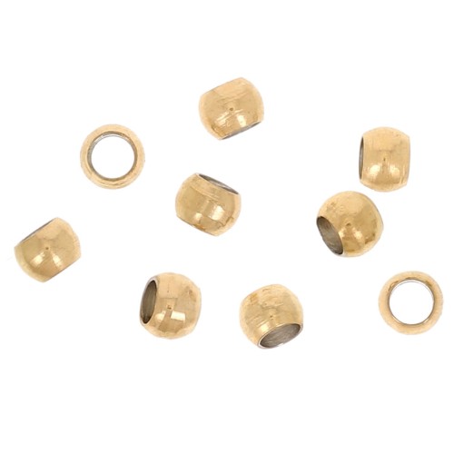

Da Laurie (04/10/2026 00:19:15)
Je n’arrive pas à écraser les perles à écraser..
Il nostro esperto Manon ti risponde (05/10/2026 08:32:41)
Bonjour, ces perles à écraser en acier inoxydable 316 sont plus dures que celles en laiton ou en argent, ce qui les rend plus difficiles à écraser avec une pince classique. Nous vous recommandons d'utiliser une pince à écraser robuste, voire une pince plate solide, en exerçant une pression ferme et progressive. Vérifiez aussi que le diamètre du fil est bien adapté : le fil doit pouvoir passer deux fois dans le trou de 1 mm. Si le problème persiste, contactez notre service client à l'adresse [email protected] afin qu'on puisse vous apporter une solution adaptée.
Da Carole (10/06/2026 08:49:31)
Bonjour, j'ai commandé ces perles à écraser mais je n'arrive pas du tout à les aplatir, soit elles se cassent, soit elles ne s'aplatissent pas. J'ai testé ma pince (achetée chez vous) sur des perles à écraser en laiton et tout se passe correctement. Pensez-vous qu'il s'agisse d'un défaut de fabrication ou alors c'est dû au fait que ce soit de l'inox ?
Il nostro esperto Manon ti risponde (23/06/2026 08:48:12)
Bonjour, nous sommes navrés pour ce désagrément. Cette référence fait pourtant partie de nos meilleures ventes et nous n'avons pas eu de retours similaires. Il est vrai que les perles à écraser en acier inoxydable sont plus dures que celles en laiton et peuvent également se montrer plus fragiles lorsqu'on essaie de les aplatir. De notre côté, nous avons effectué plusieurs tests sur différents sachets avec la pince que vous utilisez (référence ATT-832) et nous n'avons constaté aucun problème particulier. Nous vous conseillons d'essayer d'utiliser la partie plate de cette pince pour écraser les perles, ou bien une pince plate si vous en possédez déjà une. Cette méthode donne parfois de meilleurs résultats avec l'acier inoxydable. N'hésitez pas à revenir vers nous si le problème persiste après ces essais, nous resterons à votre disposition pour trouver une solution.

Da Cecile (pubblicato su : 23/09/2026 , acquistato su : 13/09/2026)
Bonjour, je n'arrive pas à écraser ces perles. Elles résistent à la pince plate, même en forçant. Ou elles cassent. Je les ai achetées en gros conditionnement (x100), j'en ai testé plusieurs avec le même résultat.
Il nostro esperto Manon ti risponde (23/09/2026 08:43:16)
Bonjour, ce comportement n'est pas normal : les perles à écraser en acier inoxydable 316 sont plus dures que celles en laiton, mais elles doivent tout de même s'écraser correctement avec une pince adaptée. Si vous utilisez déjà une pince à écraser dédiée et que le problème persiste sur plusieurs perles du lot, il peut s'agir d'un défaut de fabrication. Je vous invite à contacter notre service client avec une photo du lot et de votre pince : nous mettons tout en œuvre de notre côté pour trouver une solution avec notre fournisseur.
