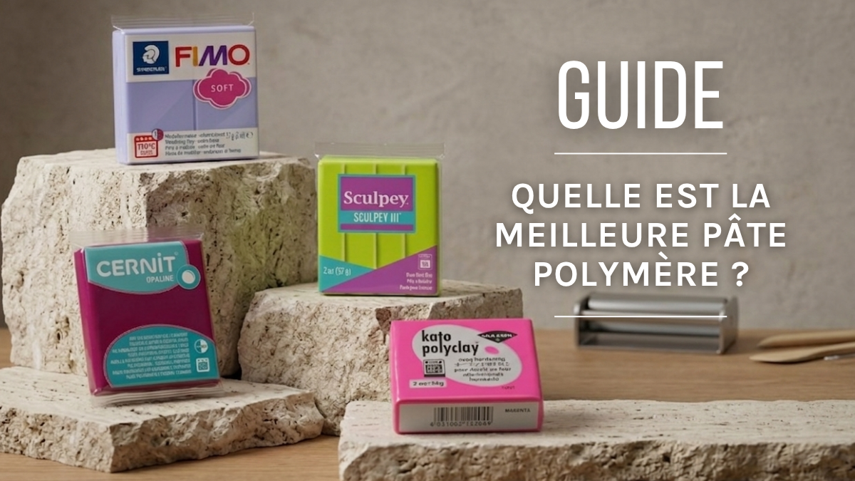

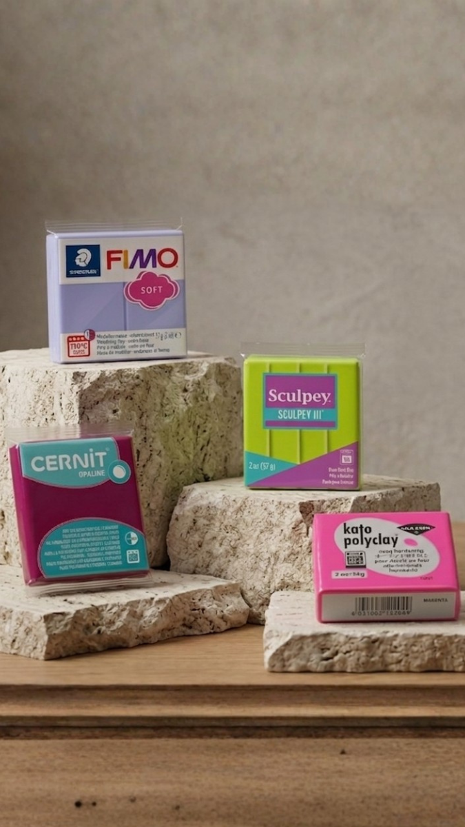

Il confronto tra argilla polimerica vi aiuta a scegliere tra Fimo, Cernit, Sculpey, Kato e Pardo, evidenziandone le differenze essenziali. L'argilla Fimo è molto popolare e varia, Cernit è morbida e lucida, mentre Sculpey è facile da maneggiare e ideale per i bambini. A seconda delle esigenze, Fimo Professional è consigliato per la sua durata, mentre Cernit è apprezzato per la sua finitura lucida e non smaltata.
Qual è la migliore argilla polimerica?
Non sapete quale pasta polimerica scegliere tra Fimo, Cernit o Sculpey? Vi sentite disorientati di fronte a tutte queste marche e alle loro gamme di prodotti? Vi state chiedendo se c'è una differenza tra la pasta Fimo e la pasta polimerica? Abbiamo preparato per voi un confronto tra le paste polimeriche disponibili sul mercato per aiutarvi a fare la vostra scelta. Nella seconda parte vedremo poi come cuocere la pasta polimerica. Vi mostreremo come reagiscono le diverse paste polimeriche alla cottura: qual è la più traslucida, quella con più mica, la più bianca, la più resistente?
Cos’è una pasta polimerica?
Per definizione, una pasta polimerica è una pasta modellabile a base di plastica che si indurisce (polimerizza) dopo la cottura in forno. Con la pasta polimericaè possibile creare bigiotteria, oggetti decorativi o anche piccole statuine.
Esistono diverse marche di pasta polimerica che in genere sono tutte miscelabili tra loro: Fimo, Sculpey, Pardo, Cernit e Kato. Ciascuna di esse è poi disponibile in diverse gamme. In genere sono miscelabili tra loro, a condizione di rispettare temperature di cottura compatibili.
Confronto tra le 5 principali marche di pasta polimerica
Marca | Temperatura di cottura | Flessibilità | Durata | Destinatari |
110 °C | Variabile a seconda della gamma | Ottima | Tutti i livelli | |
130 °C | Molto flessibile | Eccellente | Per tutti i livelli | |
130 °C | Leggermente compatta | Eccellente | Da livello intermedio a professionale | |
150 °C | Duro | Massima | Professionisti | |
Pardo Viva Décor | 120 °C | Semimorbido | Ottima | Tutti i livelli |
