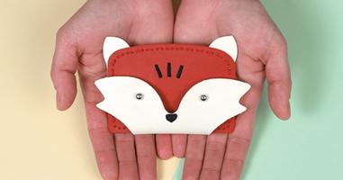

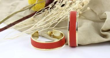

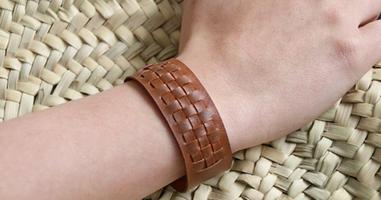

Karine, in arte Akak, spiega passo dopo passo come realizzare gioielli con l'argilla Fimo effetto pelle. Potete scegliere tra:
bracelet effet cuirboucles d'oreilles effet cuir
créoles effet fimopochette cuir effet leather
bracelet fimo effet cuirpochette renard effet cuir
Le idee creative non mancano: divertitevi a realizzare un portachiavi, un gioiello, un oggetto decorativo... Troverete tutti gli strumenti Troverete tutti gli strumenti e i materiali necessari per lavorare l'argilla Fimo: estrusore, macchina per l'argilla, stampi, taglierine, ecc.
