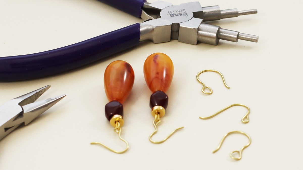

Come fare ganci per orecchini? Nel nostro video tutorial, Lucie ti mostra tre metodi per fare ganci per orecchini.
Tecnica 1: Fare ganci per orecchini con pinze speciali
Passo 1: Tagliare un filo di circa 10 cm (00:00:11)
Passo 2: Aprire la clip allargando le braccia. Non dimenticare di girare la parte in plastica per poter inserire il filo (00:00:21)
Fase 3: Spingi il filo dentro fino a quando si ferma (00:00:29)
Fase 4: Chiudi la pinza delicatamente (00:00:32)
Fase 5: Togli il pezzo creato dalla pinza speciale. Usando il tagliafili, tagliate il filo in eccesso (00:00:46)
Fase 6: Arrotondate le estremità con l'alesatore (00:00:56)
Fase 7: Se necessario, usate le pinze per rendere l'anello diritto. Ed ecco fatto, il tuo primo fermaglio per orecchini è finito! (00:01:25)

Tecnica 2: fare fermagli per orecchini usando una piastra con pioli
Passo 1: Posizionare i pioli sulla piastra per formare il filo (00:01:32). Non c'è una regola particolare: tutto dipende dalla dimensione dell'anello che si vuole fare o dall'altezza che si vuole dare al gancio. Ci vorranno diversi tentativi per trovare il posto giusto.
Fase 2: Tagliare un filo di 10 cm (00:01:52)
Fase 3: Piegare l'estremità per bloccarla nella piastra (00:01:56)
Fase 4: Avvolgere il filo intorno al primo piolo per formare l'anello di collegamento, poi passarlo intorno agli altri pioli per fare il resto del gancio per orecchie. (00:02:06)
Passo 5: Tagliare il filo in eccesso sull'anello e sull'altro lato. (00:02:29)
Fase 6: Usare un blocco di battuta e un martello di gomma per evitare di danneggiare l'ottone. (00:02:41)
Passo 7: Arrotonda le estremità con un alesatore in modo che il filo non ti faccia male quando infili l'orecchino.

Tecnica 3: realizzare fermagli per orecchini con pinze a punta tonda
Passo 1: Tagliare 10 cm di filo (2:53)
Passo 2: Piegare il filo a metà. (2:59)
Passo 3: Fare l'anello inferiore (l'anello di unione) usando le pinze a punta rotonda per formare gli anelli (3:30)
Passo 4: Fare lo stesso per fare l'anello inferiore grande (3:49)
Passo 5: Rilegare un po' l'ultima parte (4:03)
Passo 6: Venire a tagliare nel mezzo (4:16)
Passo 7 :Riformare il filo con le pinze a naso piatto e il blocco di battuta se necessario (4:22)
