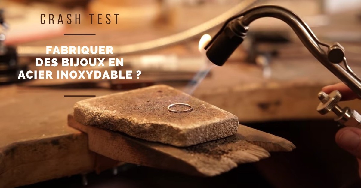

> La brasatura: saldare l’acciaio inossidabile
Il mio primo test è consistito nel saldare anelli in acciaio inossidabile. Innanzitutto, è importante sapere che alcuni tipi di acciaio inossidabile sono più facili da saldare rispetto ad altri.
Per il mio primo tentativo ho utilizzato un cannello a rana e una lega di brasatura a base di argento. Questo primo tentativo si è rivelato positivo: non ho avuto alcuna difficoltà a brasare gli anelli.
Le cose si sono complicate un po’ quando ho cercato di rimuovere l’ossidazione e le tracce di borace. Con la limatura, non succede nulla. L’acido solforico che si usa nella gioielleria tradizionale non è sufficiente. Risultato: il mio anello rimane irrimediabilmente nero!
Ho quindi riflettuto sulle altre tecniche che avrei potuto utilizzare:
  • innanzitutto, ho provato a spazzolarlo, ma tutti i miei sforzi si sono rivelati inutili. Dopo un po’ di tempo, ancora nessun risultato! Ho rinunciato e sono passata ad altro.
  • Poi ho provato a lucidarlo con la pasta Lustrebar e, a poco a poco, ho iniziato a vedere i risultati. D'altra parte, ho impiegato molto tempo a lucidare solo per rimuovere le tracce e l’ossidazione da un unico anello. Con molta pazienza e un bel po’ di olio di gomito, sono riuscita a fatica a riportare l’acciaio al suo colore originale.
Da sapere: riscaldare l’acciaio inossidabile può alterarne le proprietà di resistenza alla ruggine. Infatti, si tratta di una lega composta da ferro, cromo e altri metalli. Il cromo crea uno strato passivo di ossido di cromo sulla superficie, ed è proprio questo che lo protegge dall’ossidazione. Quando viene riscaldato a temperature elevate, questo strato protettivo può essere compromesso, causando ossidazione o decarburazione.
Per quanto riguardal’acciaio inossidabile dorato, il colore cambia notevolmente con il riscaldamento ed è impossibile ripristinarlo.
Esistono altre tecniche di saldatura per l’acciaio inossidabile, come la saldatura ad arco, la saldatura TIG o la saldatura PUK. Tuttavia, queste tecniche richiedono competenze ed esperienza specifiche per ottenere risultati di qualità. E, soprattutto, è necessaria un’attrezzatura particolare. Prima di iniziare, ponetevi questa domanda: siete davvero pronti a fare un investimento del genere?
Ho avuto modo di provarela saldatura dell’acciaio inossidabile con unaOrion mPulse, una microsaldatrice dotata di un sistema di saldatura ad arco pulsato. È perfetta per eseguire piccole saldature veloci, ad esempio su anelli. D'altra parte, la macchina ha un certo costo, quindi bisogna essere sicuri di sé prima di investire in questo tipo di attrezzatura.
