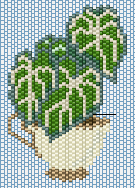

Audrey ha realizzato l'intreccio peyote in 2 trame:

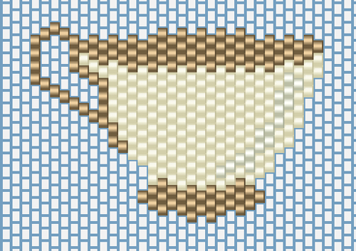

Primo intreccio: la tazza (ricordate di non riordinare i fili alla fine dell'intreccio) partendo dalla fila più lunga per evitare gli aumenti.
Secondo intreccio: la pianta!

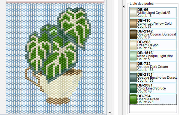

Elenco delle perle :
Per la coppa :
Per la pianta :
Il consiglio di Audrey: l'intreccio è stato realizzato con due fili diversi, la tazza con un filo dorato e la pianta con un filo verde, effetto wow garantito!
Una volta realizzate entrambe le trame, unire le due trame con il filo dorato della tazza.
Per finire, fate uscire i fili della coppa attraverso la stessa perla e create il manico della coppa usando 2 aghi che passate attraverso i lati opposti di ogni perla (come per iniziare un intreccio a punto mattone).

  • Fare due tessiture significa evitare di ingarbugliare i colori delle perle.
  • Tessere l'anthurium in brick stich è assolutamente possibile.
Il diagramma e la tavolozza :
Il diagramma della tazza :
