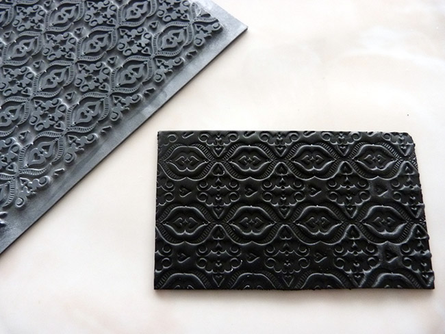

È possibile utilizzare gli avanzi di pasta da riciclare, poiché il colore non è importante.
Applicare la piastra per texture sul polimero e premere con decisione e in modo uniforme.
Tutto dovrebbe avere la stessa altezza di texture; se qualche area non è sufficientemente marcata, non esitate a ripetere questo passaggio.
Cuocere la lastra di polimero a 130 gradi per 30 minuti, in posizione orizzontale.

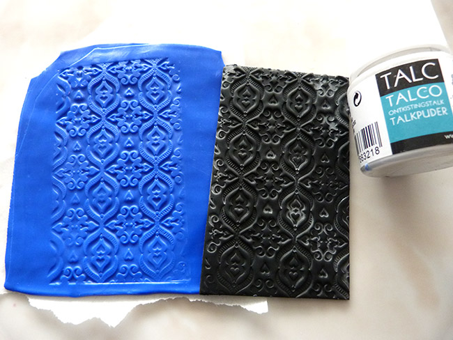

Preparare una lastra di argilla blu a grana media e tesserla con il negativo della lastra appena realizzata.
Utilizzare del talco sulla texture in modo che il polimero non si attacchi agli avvallamenti.

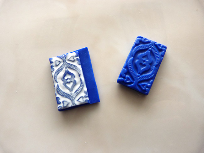

Cuocere i pezzi a 130 gradi per 20 minuti. Durante questo tempo, preparate altri 2 rettangoli identici nel resto della lastra testurizzata blu.
Posizionare i rettangoli non cotti sul retro dei pezzi cotti, tagliare l'eccesso con la lama e ripetere i passaggi 4 e 5 prima di infornare una seconda volta a 130 gradi per 20 minuti.

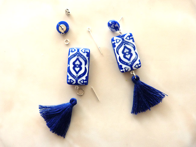

Praticare i rettangoli sulla fetta superiore e sulla fetta inferiore al centro. Tagliare 4 chiodi a testa tonda, tenendone solo 5 mm, e infilarli in ogni foro, spalmandoli prima di colla.
Infilare un anello da 7 mm in ogni pom-pom e fissarli ai chiodi inferiori. Incollare i cerchi sui chiodi per orecchie senza coprire l'anello sporgente.
Inserire un anello da 4 mm tra il portaorecchini e i pezzi. Chiudere bene gli anelli.
