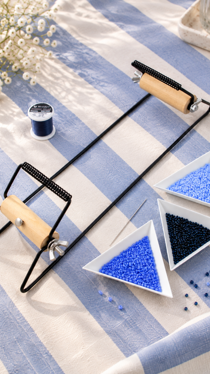

Per la tessitura con il telaio per perline, avrete bisogno di un telaio adatto, di perline regolari come le Miyuki Delica e di un filo da tessitura adeguato. Questo materiale vi consentirà di creare bracciali, collane e borsette con precisione e facilità, e la scelta delle perle influenzerà la qualità dei vostri motivi.
Come intrecciare le perline Miyuki?
Scoprite in questa scheda tecnica i consigli utili e l’elenco del materiale necessario per iniziare a tessere con il telaio per perline. Potrete realizzare braccialetti intrecciati con perline Miyuki Delicas, collane e persino pochette con perline rocaille! Trovate l’elenco completo del materiale utilizzato per il braccialetto Miyuki a 4 fili realizzato con il telaio, che è servito da esempio.
Materiale per la tessitura delle perle
  • Un telaio per perle. Ne esistono di diverse larghezze e lunghezze, con diversi metodi di montaggio. Abbiamo girato un video dal vivo su 12 telai per perle. Lo trovate qui: 12 telai per perline: come montare e utilizzare un telaio per perline. Il telaio utilizzato in questo esempio è un modello base a basso costo, ottimo per realizzare piccoli lavori. Esiste anche in una versione leggermente più grande e larga (OUT-445).
  • Il perline. Quali perle usare per l’intreccio? Perle rocaille, ma nulla vi impedisce di utilizzare altre perle. L’importante è che siano regolari e della stessa dimensione. Le perle più utilizzate al momento sono le Miyuki Delica 11/0, che hanno il vantaggio di essere molto regolari e consentono di realizzare motivi più precisi.
  • Filo per tessitura. Quale filo per il telaio? Anche in questo caso, la scelta è ampia e dipende da ciò che si desidera realizzare. Per un braccialetto classico, potete utilizzare i seguenti fili: Miyuki, Sono, Ko, One-G, Silamide e, per le versioni più economiche, C-LON AA, C-LON D e Nymo. Evitate di utilizzare questi ultimi come fili di trama perché si rovinano abbastanza rapidamente e potreste rischiare di formare dei nodi; sono più adatti come fili di ordito. Altre tecniche di finitura potrebbero richiedere l’uso di altri tipi di fili.
  • Un ago abbastanza lungo, tipo ago misura 10. Ma potete utilizzare anche aghi misura 11 o 12.
  • Delle piccole forbici da ricamo.

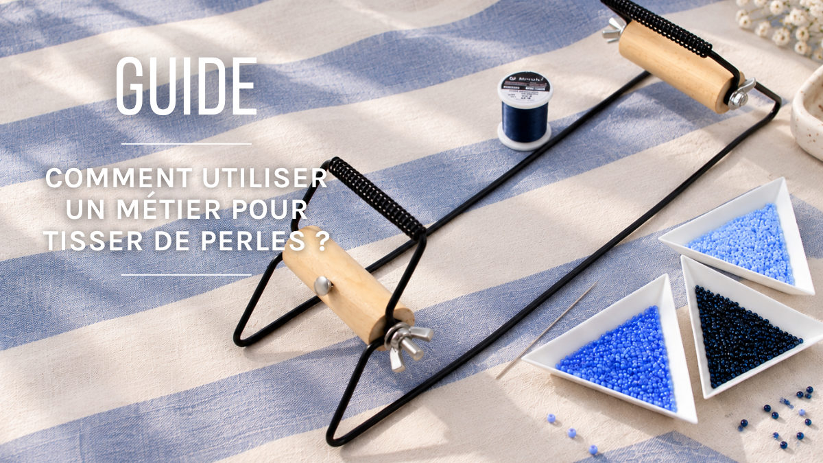

Come si infila il filo su un telaio?
Il montaggio dipende dal tipo di telaio. Per questo telaio classico, i chiodini presenti sui tronchetti di legno serviranno a fissare il filo. Verificate che i tronchetti siano ben avvitati e che non si muovano. I chiodi devono essere leggermente inclinati verso il basso. Lasciate il filo sulla bobina e annodatene l’estremità a uno dei chiodi.
Fili di ordito e filo di trama: i fili di ordito sono quelli fissati al telaio, mentre il filo di trama è quello che contiene le perle e che passerà sotto e sopra i fili di ordito.
Montage du métier à tisser 1
Fate passare il filo sopra le barre con le molle, assicurandovi che sia allo stesso livello su entrambi i lati della barra. Avvolgete il filo attorno al chiodo dall’altro lato, poi tornate dall’altro lato e avvolgete il filo attorno al primo chiodo e così via fino ad avere un filo in più rispetto al numero di perle in una fila. Quindi, se state realizzando un braccialetto largo 4 perle, vi serviranno 5 fili. Tagliate il filo lasciando 10 cm e annodatelo.
Montage du métier à tisser 2
La tessitura delle perle con un telaio
Prendete l’estremità del filo dalla bobina e tiratela fino a ottenere un filo lungo quanto l’ampiezza delle vostre braccia. Una volta piegato a metà nell’ago, questa lunghezza garantisce una buona libertà di tessitura. Fate un doppio nodo a un'estremità di questo filo su uno dei fili di ordito laterali, lasciando almeno 15 cm di filo in eccesso. Infilate quindi la vostra prima fila di perle. Fate passare l’ago sotto i fili di ordito e fate scivolare ogni perla tra due fili aiutandovi con il dito.
commencer un tissage de perles au métier à tisser 1
Ripassate l’ago tra le perle, facendo attenzione a passare ben sopra i fili di ordito, altrimenti le perle non rimarranno fissate. Stringete l’intreccio e riallineate le perle.
Tutte le altre file di perle si realizzano allo stesso modo.
commencer un tissage de perles au métier à tisser 2
