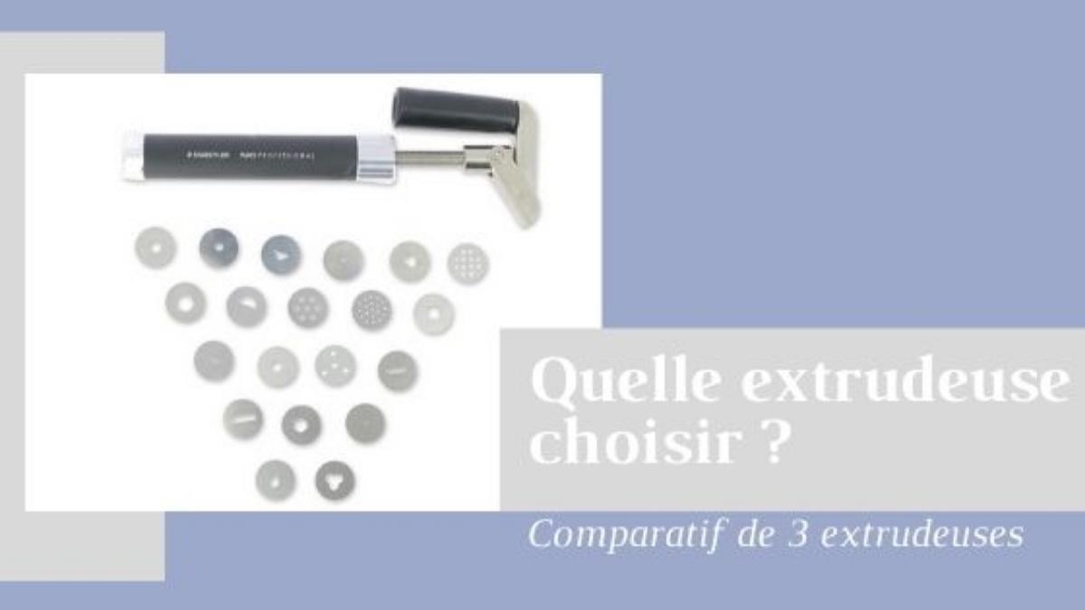

Estrusore per pasta polimerica: la nostra guida comparativa per scegliere al meglio
In sintesi
Gli estrusori Walnut Hollow e Fimo Professional sono adatti a un uso occasionale, ma richiedono una certa forza, soprattutto da parte dei bambini e degli anziani. La pistola Makin's Clay Professional è la più facile da usare e garantisce il risultato più liscio: è il modello che consigliamo a tutti.
Un estrusore permette di creare diverse forme con la pasta polimerica a seconda dei dischi che si utilizzano: capelli, erba, centri dei fiori, strisce di pasta, lettere con l'aiuto di beccucci geometrici, dischi...
È lo strumento che fa risparmiare più tempo quando si desiderano elementi identici.
Ma non tutti i modelli sono uguali. Per rispondere alla domanda che ci ponete spesso – quale estrusore scegliere? –, la creatrice Karine Barrera, alias Akak, ha utilizzato tre estrusori per sei mesi: il Walnut Hollow, il Fimo Professional e la pistola Makin's Clay Professional.

Walnut Hollow e Fimo Professional: due estrusori molto simili
Entrambi gli apparecchi funzionano bene e sono silenziosi. Il cilindro è protetto da un rivestimento in plastica o silicone, quindi non si avverte il calore sulla mano durante l’estrusione. D’altra parte, spingere l’impasto richiede una certa forza: i bambini e gli anziani ci riescono, ma con fatica e in più riprese.
Si ottiene un ottimo risultato a condizione di riscaldare e impastare bene la pasta in precedenza. Se non è stata lavorata a sufficienza, i bordi che escono dall’estrusore non risultano ben definiti.
La nostra opinione: due estrusori affidabili, adatti a un uso occasionale. È consigliabile dare una mano ai più piccoli e agli anziani.
