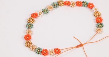

Tappe del tutorial
Tappa 1
Infilate 7 perline Miyuki su un filo di nylon o micro-macram del colore che preferite.
Tappa 2
Passate il filo indietro attraverso la prima perlina che avete infilato per formare un cerchio.
Tappa 3
Infila una perlina di un altro colore e mettila al centro del cerchio per fare il cuore del fiore.
Tappa 4
Passa il filo indietro attraverso la perlina opposta alla prima perlina che hai infilato. Congratulazioni, hai appena formato il tuo primo fiore!
Tappa 5
Per continuare, fai passare il tuo filo attraverso una perlina (che puoi aver scelto o meno in un colore diverso), poi di nuovo attraverso la perlina precedente, poi di nuovo attraverso la nuova perlina.
Tappa 6
Aggiungete 6 perline piccole, poi infilate di nuovo attraverso la prima perlina per formare un cerchio come prima.
Tappa 7
Aggiungete una perlina al centro di questo nuovo cerchio per fare il cuore di questo nuovo fiore.
Tappa 8
Fai passare il filo attraverso la perlina che si trova di fronte alla prima perlina di questo fiore.
Tappa 9
Ripetere dal punto 5. Fate tanti fiori quanti ve ne servono per andare intorno al vostro polso, alla vostra caviglia, a un orecchino creolo.
Il risultato
