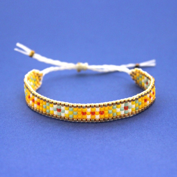

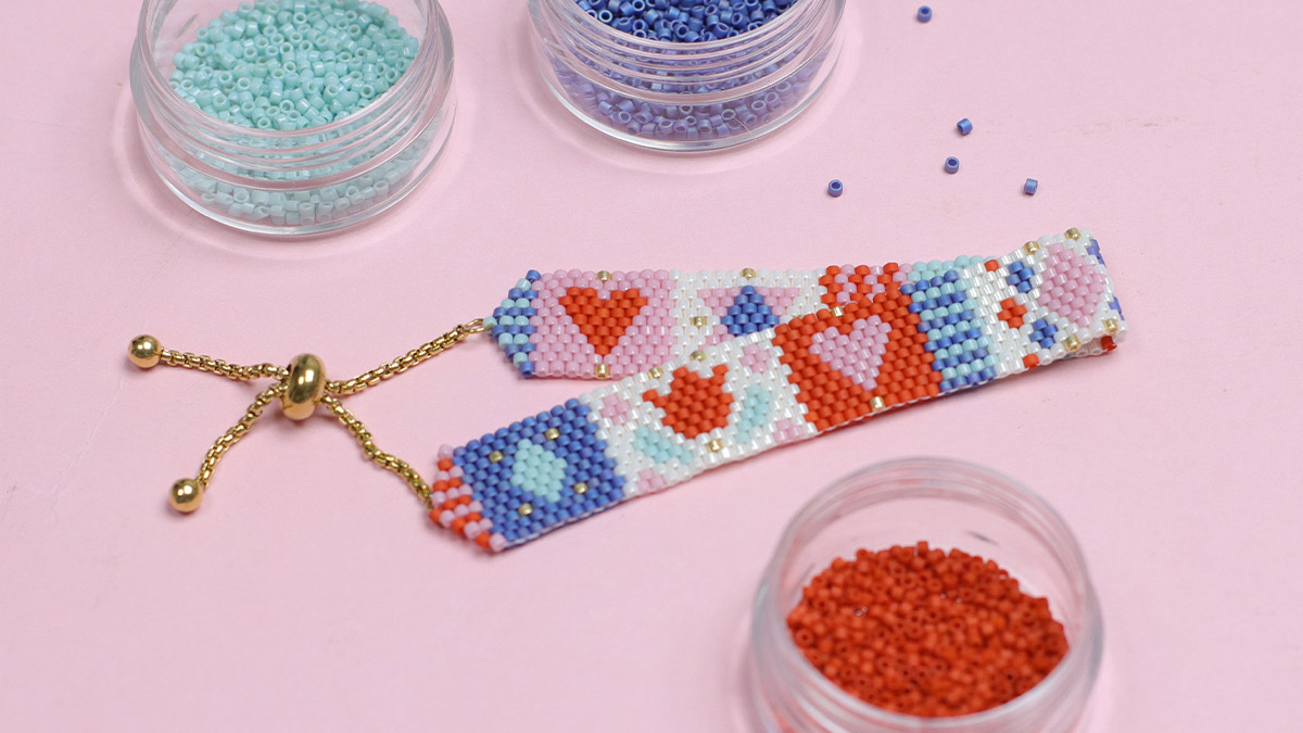

Come realizzare un bracciale intrecciato con nodo scorsoio?
In questo video tutorial, scoprite una serie di tecniche per la tessitura delle perle:
  • Come mettere il filo su un telaio?
  • Come realizzare un braccialetto Miyuki con un nodo macramé scorrevole.
  • Come fare un nodo scorrevole
  • Come fare una diminuzione su un telaio per finire il vostro braccialetto Miyuki con un punto e molti altri suggerimenti!

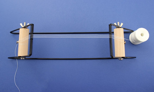

Come si montano i fili sul telaio?

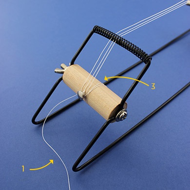

  • Quando si monta il filo sul telaio, fare un nodo sul chiodo, lasciando 15 cm di estremità del filo.
  • Montare il primo filo sul telaio. Ma invece di avvolgere il filo intorno al chiodo sull'altro lato, avvolgere il filo due volte intorno al rotolo di legno prima di avvolgerlo intorno al chiodo, quindi continuare il montaggio.
  • Procedete allo stesso modo su entrambi i lati del telaio per ogni nuovo filo aggiunto, quindi fate un nodo sul chiodo una volta montati tutti e 6 i fili.

Come si intrecciano le perle?
  • Una volta posizionati i fili sul telaio, prendete un filo e fate un nodo robusto sul primo filo teso.
  • Quindi infilare le perle in un ago. Far passare le perle sotto i fili dell'ordito.
  • Dall'altra parte, passare l'ago sopra i fili dell'ordito mentre si passano le perle. Continuare a infilare le perle seguendo lo schema.
  • Ripassare ogni fila, quindi continuare a tessere fino alla fine.
  • Passare più volte le perline sopra e sotto i fili dell'ordito per unire i fili esterni dell'ordito.
  • Passare di nuovo il filo attraverso le perle fino a raggiungere la 3a fila, quindi usare l'ago per fare un nodo.
  • Per sganciare il braccialetto, tagliare la maggior parte del filo possibile.
  • Legare i fili in una treccia e terminare con uno Schiaccini.
  • Non resta che fare un nodo macramé per chiudere il bracciale.
Come si fa il nodo scorsoio?
  • Incrociare le due trecce del bracciale.
  • Legare un nuovo filo sulle due trecce del braccialetto, quindi fare diversi nodi a mano senza stringere troppo.
  • Tagliare i fili il più vicino possibile e bruciarli.
