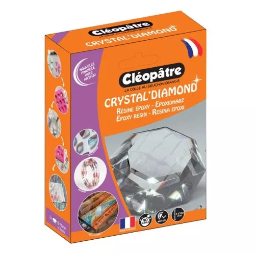

7 Recensioni
Resina per fare delle inclusioni Crystal'Diamond 150 ml
Cléopâtre
Codice : OUTIL-495

Da Marie-Laure (pubblicato su : 30/01/2021 , acquistato su : 21/01/2021)
1er essai réussi !
Résine bien tranparente et quelques micro-bulles seulement autour de l'objet inclus.
Par contre je n'ai pas eu la notion des quantités et ai préparé trop de mélange, que j'ai laissé perdre faute de moule supplémentaire où l'y couler. Je serai plus parcimonieuse la prochaine fois.
J'ai hâte de recommencer !
Il nostro esperto ti risponde (01/02/2021 08:14:37)
Très bien! pour la prochaine fois le mélange de résine époxy restant peut se conserver au congélateur le temps que l'on veut.

Da aurelie (pubblicato su : 10/11/2015 , acquistato su : 15/07/2015)
J'ai commandé cette résine le 15 juillet 2015 je ne l'avais pas encore ouverte jusqu'à présent mais là surprise quand j'ai ouvert le durcisseur il n'y en a que la moitié et en plus le bouchon n'était pas très bien fermé par rapport à la résine que j'ai eu du mal à ouvrir. C'est dommage car cette résine n'a pas l'air mal.
Il nostro esperto ti risponde (12/11/2015 11:45:36)
Bonjour, ce kit résine contient 100 ml de résine + 50 ml de durcisseur. Mais en effet les bouteilles sont de même taille et la bouteille de durcisseur est remplie a moitié
