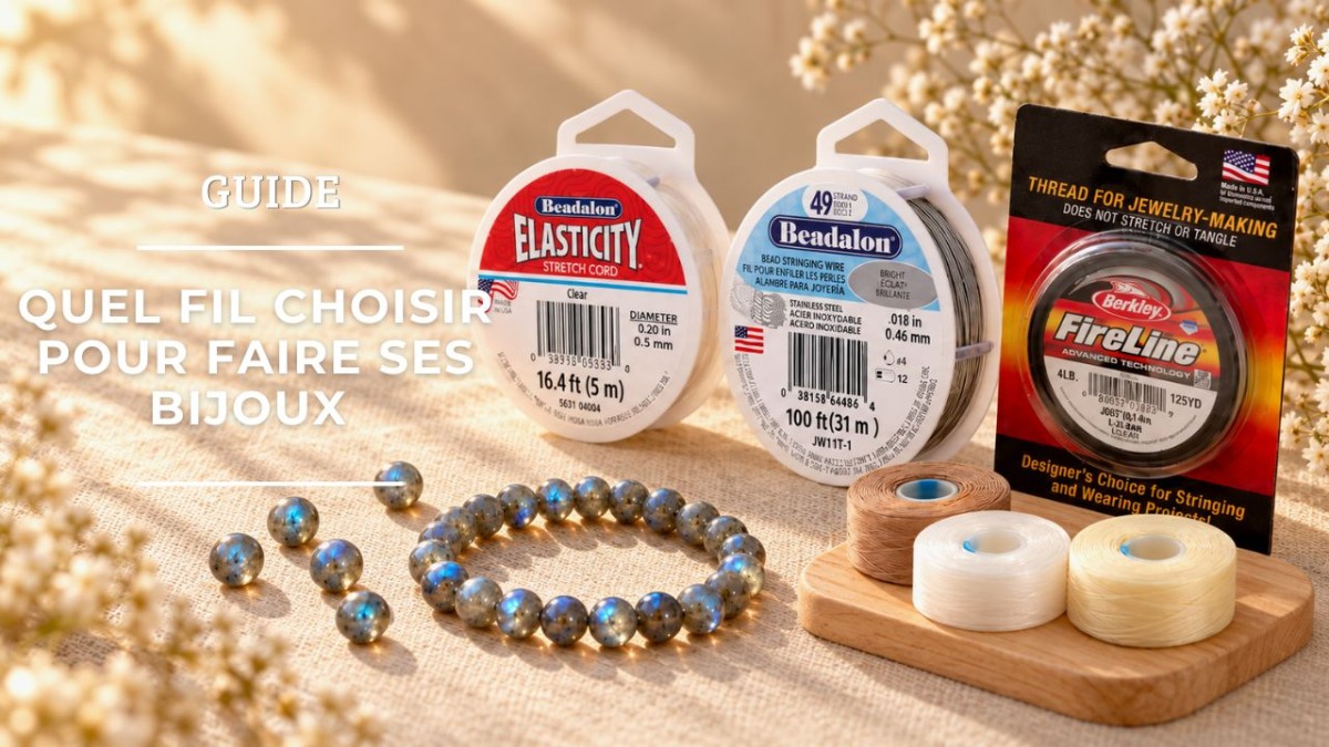

Quale filo scegliere per realizzare i propri gioielli?
In sintesi
La scelta dei fili per la creazione di gioielli dipende dalle vostre esigenze specifiche. L'acciaio inossidabile e l'ottone sono ideali per creazioni pesanti, mentre i fili di nylon come il C-LON e il Nymo si adattano meglio alle tecniche di intreccio. Per realizzazioni delicate, prediligete il filo di seta o il filo elastico.
Filo metallico, nylon, elastico, C-Lon, Nymo, filo di rame… Di fronte a tanta scelta, è facile perdersi. Per trovare il filo giusto, ponetevi tre domande:
  • Quale tecnica intendi utilizzare? Infilatura, intreccio di perle, micro-macramè, uncinetto o wire wrapping.
  • Qual è il diametro del foro delle vostre perle? Il filo deve passarci attraverso, a volte più volte.
  • Quale peso deve sostenere? Le perle di vetro leggere non richiedono lo stesso filo delle pietre naturali o di una collana a plastron.

Fili per infilare perle
I diversi filiUsi dei filiMisure disponibili
Filo intrecciatoComposto da fili d'acciaio rivestiti, è adatto a qualsiasi tipo di creazione, anche pesante. È dotato di schiaccini alle estremità.da 0,25 mm a 2,36 mm
Filo in nylonVersatile e discreto, è adatto a numerose realizzazioni, ma non regge creazioni troppo pesanti. Nella versione trasparente, crea l'effetto di perle che fluttuano sulla pelle.da 0,10 a 0,70 mm
Filo elasticoPermette di realizzare gioielli senza chiusura, come i braccialetti in pietre naturali. Allungatelo bene prima di infilare le perle per evitare che si allenti in seguito.
Per un nodo invisibile, consultate la nostra scheda tecnica
da 0,25 a 3 mm
Filo di setaÈ il filo ideale per realizzare piccoli nodi tra le perle, come nelle tradizionali collane di perle.da 0,30 a 1,05 mm
Filo a memoriaPreformato a spirale per anelli, bracciali o collane, mantiene la sua forma senza chiusura.da 0,60 a 1 mm

Filo Firelineda 0,06 a 0,20 mm
Filo intrecciato molto resistente e sottilissimo, che non si allunga. Può essere utilizzato per qualsiasi tipo di progetto.
