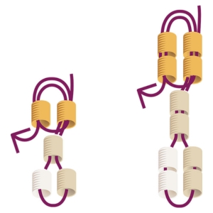

Il peyote doppio, come il peyote triplo, è molto simile al peyote classico, solo che, invece di infilare una perla per volta, si infilano due perle alla volta o, nel caso del peyote triplo, tre perle alla volta. Basta immaginare queste due perle infilate in una sola volta come se fossero un'unica perla e il gioco è fatto! Niente più grattacapi. Questa tecnica richiede tuttavia molta concentrazione.
Di seguito trovate uno schema esplicativo che mostra la differenza tra un intreccio peyote semplice dispari e un intreccio peyote doppio dispari.
Capito? Niente di complicato! Ora tocca a voi!
