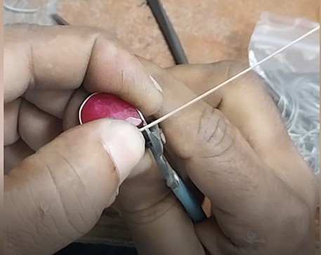

L'argento 925 è un metallo che può essere segato, brasato, martellato, punzonato, limato e lucidato. In questo video, scoprirete la realizzazione di un ciondolo in argento e pietre fini dalla A alla Z:
  • Per prima cosa, l'artigiano utilizza la tecnica della cannetille per realizzare gli anelli di montaggio (00:00:08).
  • Poi, ricuoce gli anelli per conferire loro tutte le proprietà meccaniche per lavorarli più facilmente (00:00:36).
  • Procede quindi a modellare il metallo usando una pietra tagliata come sagoma (00:00:50). Con le sue pinze, forma un anello chiuso che si adatta perfettamente alla pietra.
  • L'anello viene poi saldato alla base del ciondolo (00:01:09) con l'aiuto di fiocchi di saldatura in argento. Con la stessa tecnica, l'artigiano aggiunge decorazioni alla base del pendente.
  • Infine, incolla la gemma nella montatura chiusa (00:02:15). Ecco fatto, il ciondolo è finito!
