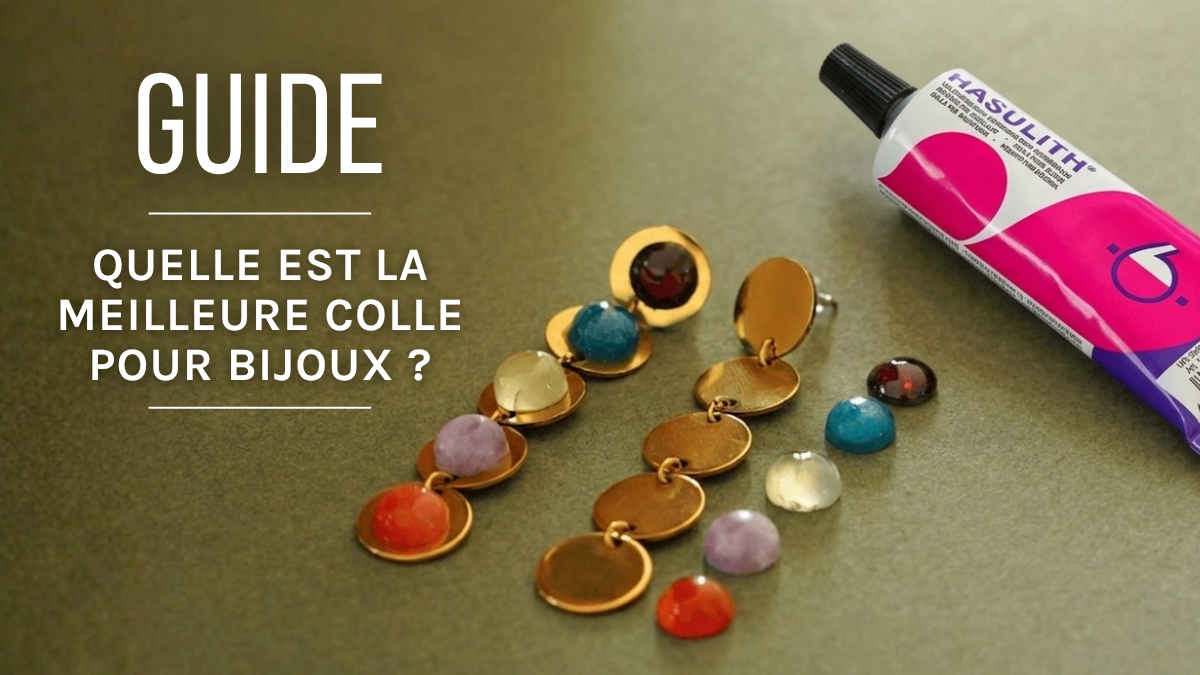

1. La colla per gioielli Hasulith: un prodotto essenziale e completo
colle hasulith pour bijoux
Hasulith è senza dubbio la colla per gioielli più popolare tra i designer fai-da-te, e per una buona ragione: incolla una gamma molto ampia di materiali. Vetro, cristallo, ceramica, metalli, carta, legno, cuoio, argilla polimerica... si adatta a quasi tutti i vostri progetti.
Un altro suo vantaggio: è ideale per solidificare il nodo di un braccialetto elastico o per incollare gli strass sulla tela. Si asciuga in superficie in 1 ora e raggiunge una resistenza totale in 12-24 ore.
Da ricordare:
  • Sceglietela se siete alle prime armi con la creazione di gioielli fai-da-te, se state lavorando a una serie di progetti con materiali diversi o se volete una colla versatile e facile da applicare quotidianamente.
  • Evitatela se i vostri gioielli saranno sottoposti a forti sollecitazioni meccaniche, se saranno regolarmente a contatto con acqua o sudore o se avete bisogno di un'incastonatura ultrarapida.
Ideale per: creazioni varie, principianti che desiderano una colla a tutto tondo.

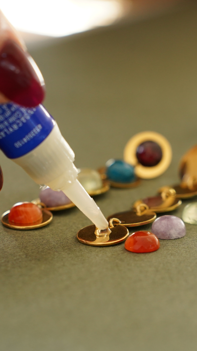

2. Colla Cyanolit Ultra Unick: per la precisione
colle Cyanolit pour bijoux
Avete bisogno di una tenuta ultrarapida? Cyanolit è una supercolla di precisione con una punta fine per un posizionamento millimetrico. Si fissa in 10-120 secondi a seconda del materiale, con una finestra di riposizionamento di 10 secondi. È adatta per cristallo, vetro, ceramica, pietra naturale, metalli, legno, plastica dura e resina.
È la colla ideale per incollare una pietra a un anello o per riparare rapidamente un gioiello esistente.
Da ricordare:
  • Sceglietela se dovete incollare con precisione una piccola superficie (una pietra su un anello, uno strass su un'incastonatura), riparare rapidamente un gioiello esistente o lavorare su materiali lisci e non porosi come vetro, ceramica o metalli lucidi.
  • Evitatelo se dovete riposizionare i vostri pezzi dopo il montaggio (la finestra di riposizionamento è di soli 10 secondi). Da evitare anche su tessuti, pelle o superfici molto porose.
Ideale per: piccole superfici, lavori di precisione, riparazioni veloci di gioielli.

I nostri consigli per un adesivo che dura nel tempo
Un buon legame non dipende solo dall'adesivo scelto. Ecco alcune buone pratiche da adottare sistematicamente:
  • Sgrassare sempre le superfici da incollare con alcool isopropilico prima dell'applicazione.
  • Applicare l'adesivo in uno strato sottile: di più non è necessariamente meglio.
  • Rispettare il tempo di asciugatura indicato prima di maneggiare o indossare i gioielli.
  • Su metalli difficili come l'ottone, carteggiare leggermente la superficie per creare una presa.
  • Conservare le colle al riparo da calore e umidità per preservarne l'efficacia.
