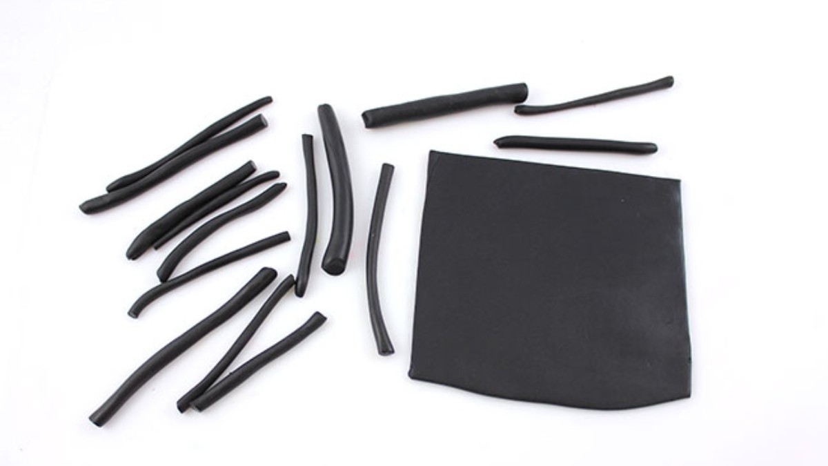

Prendete una pagnotta di pasta nera e tagliatene metà per ottenere una lastra facendola passare nella macchina per la pasta all'altezza della tacca più larga. Il resto della pasta viene tagliato in diversi pezzi per ottenere dei cilindri abbastanza sottili. Iniziare ad arrotolare il primo cilindro sotto il palmo della mano su una superficie piana. Allungatelo per ottenere dei cilindri più piccoli.

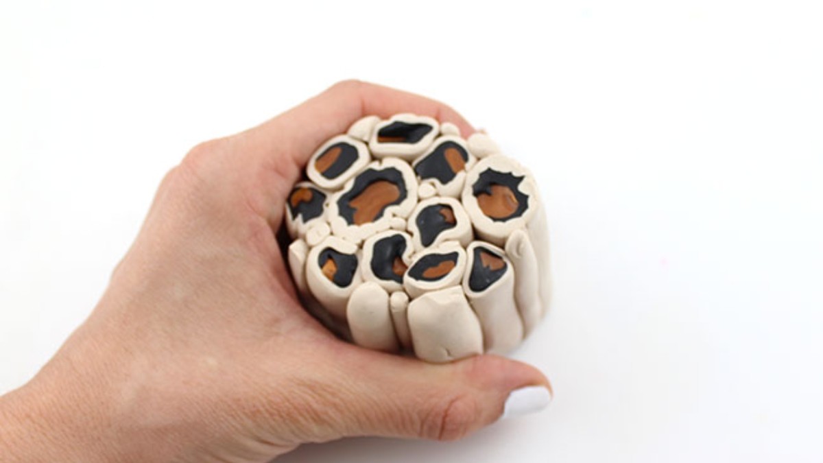

Assemblare tutti questi pezzi, inserendo di tanto in tanto un sottile cilindro beige tra gli altri. Condensare il tutto schiacciando l'impasto nella mano. Iniziare una riduzione della canna per renderla più lunga, si dovrebbe avere una prima canna di circa 24-25 cm.

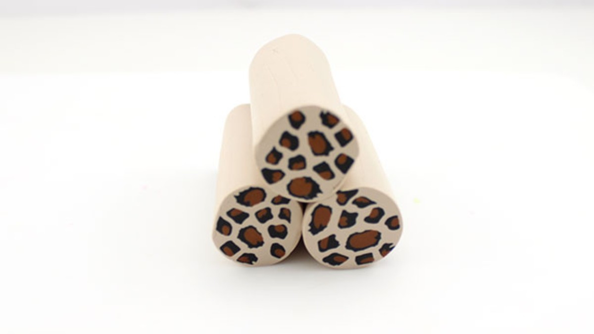

Tagliate la canna in tre segmenti, affiancate le estremità e ripetete il passaggio in cui premete con forza la canna nella mano per legare la pasta e condensarla. Il vostro bastone leopardato è finito.

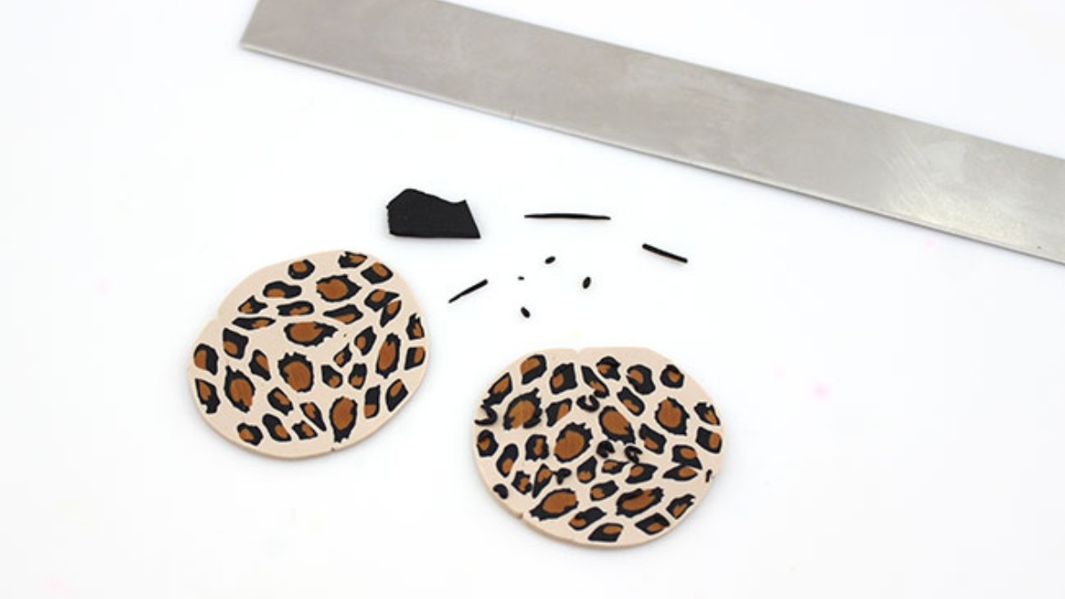

Tagliate delle fette sottili dalla vostra anatra leopardata; potete aggiungere qualche filamento di pasta nera ai motivi per spezzare la ripetizione delle forme. Appoggiate un po' di carta da forno sulle fette e poi lisciate il rilievo con un cartoncino. Questo passaggio non è essenziale per la riuscita del progetto.

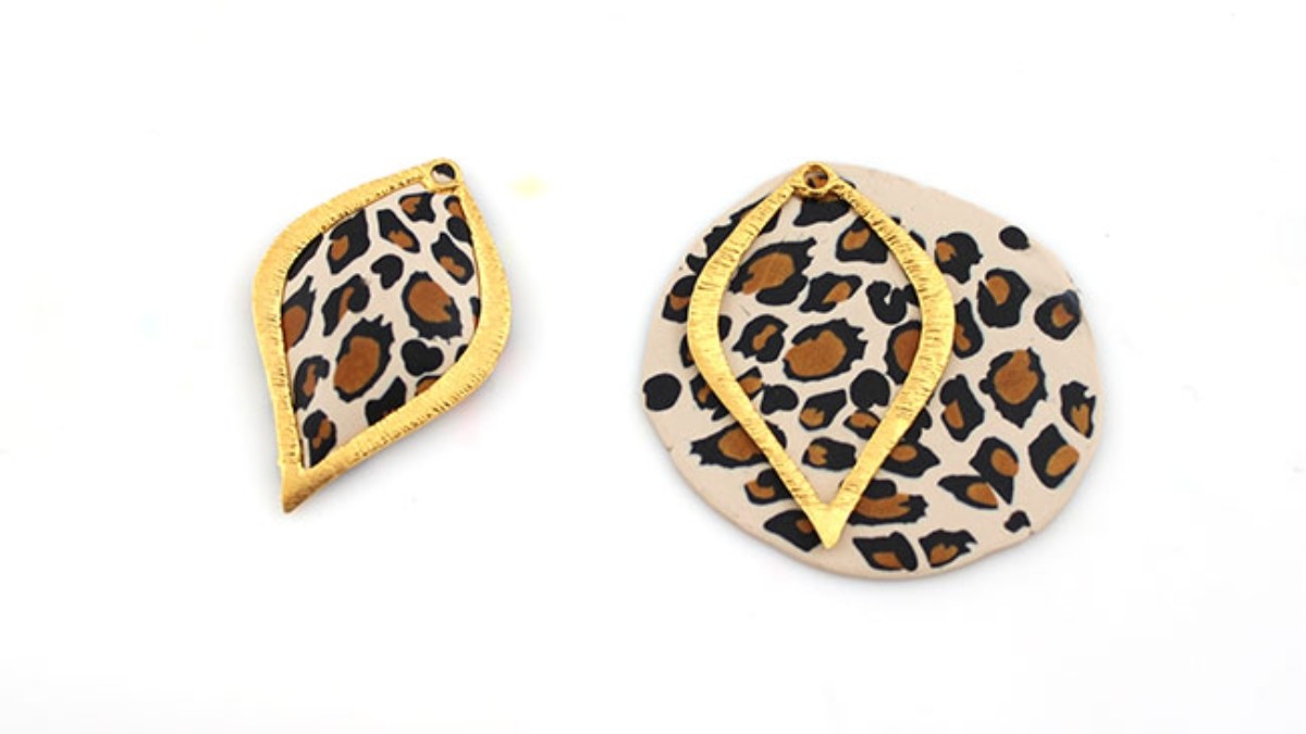

Posizionare i primer su una fetta di anatra, scegliendo il punto migliore per il disegno. Saldare a punti i due elementi, premendo sui bordi dorati. Sollevare il pezzo e premere sotto con un dito per sollevare la pasta sopra il livello del primer e creare un piccolo rigonfiamento. Tagliare la pasta rimasta intorno al bordo del pendente.

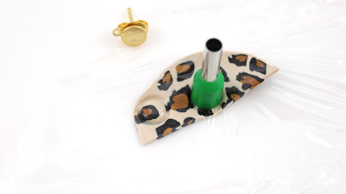

Con un mini tagliabiscotti, realizzare 2 piccoli cerchi che verranno poi incollati su un chiodo da 6 mm. Coprire la fetta di anatra con pellicola trasparente per evitare che il cerchio di pasta si incastri nel tagliabiscotti.

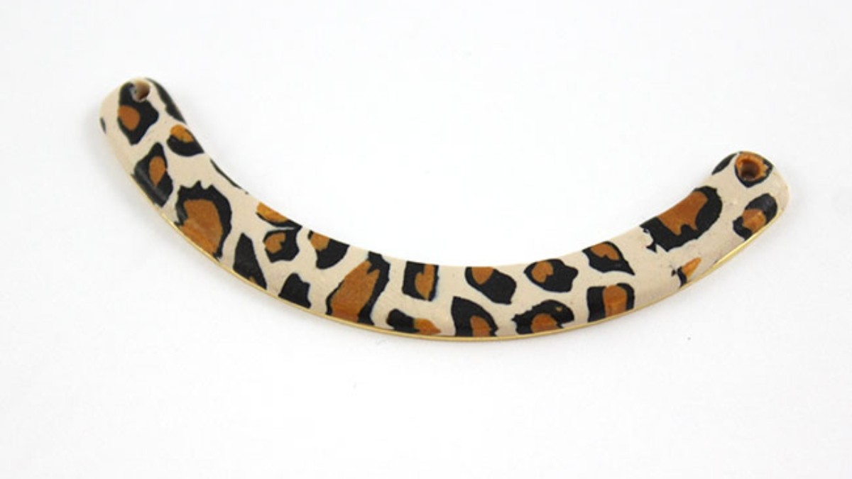

Per realizzare la collana, posizionare 2 fette di anatra una accanto all'altra, mettere della carta da forno sopra e lisciare con un mattarello o un cartoncino per sigillarle insieme. Posizionare il distanziatore sulla pasta leopardata, premere per non farla scivolare e tagliare la pasta in eccesso tutt'intorno.
Tappa 12
Set di gioielli in fimo con anatra leopardata : Tappa 12
Ripassare i bordi per ammorbidirli ed eliminare quelli troppo spigolosi. Infornare tutti i pezzi a 120 gradi per 30 minuti, lasciando il primer metallico.

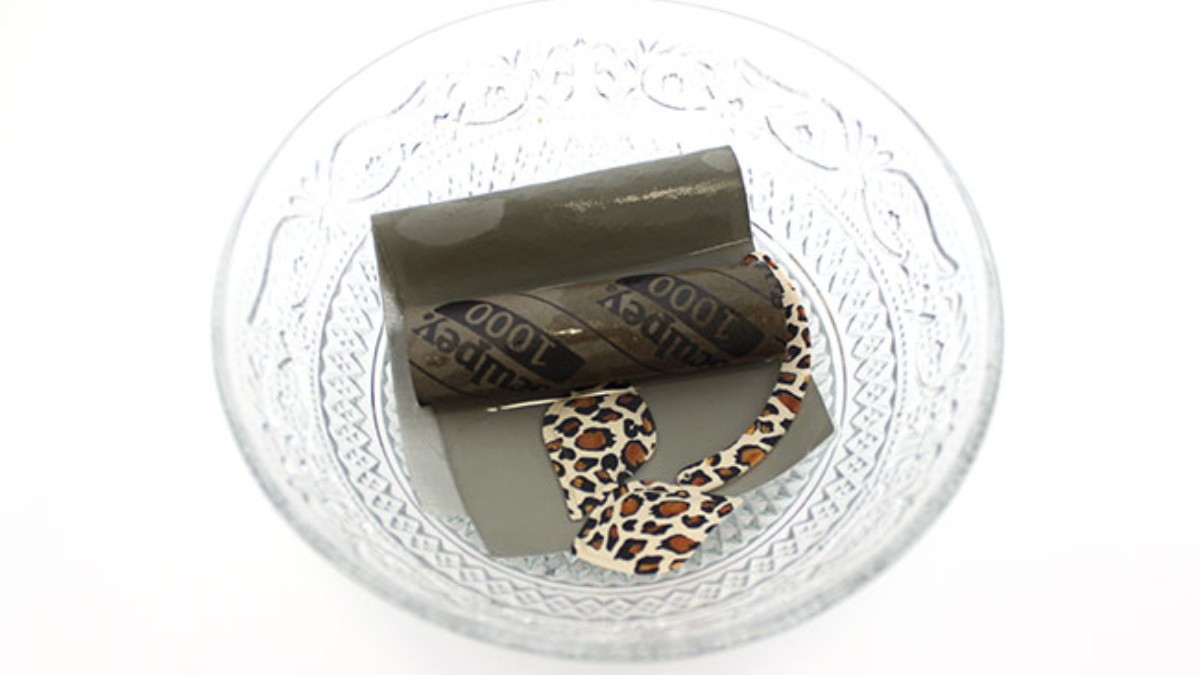

Rimuovere delicatamente i primer quando la pasta è ancora calda. Carteggiare i pezzi cotti con un abrasivo a grana fine, come il 1000, in acqua saponata per trattenere le particelle volatili di polimero. Continuare sempre in acqua con micro-mesh per la fase di lucidatura.

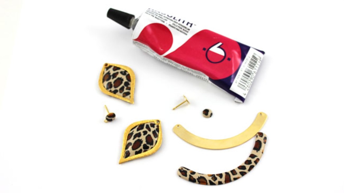

Incollare il distanziatore, i pendenti e le borchie a disco sui pezzi di leopardo. Con un mandrino a mano, forare il polimero attraverso i fori degli inneschi.

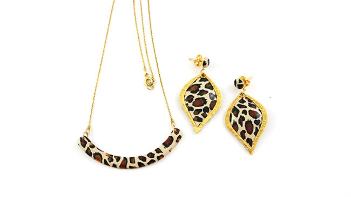

Aggiungere un anello a ciascun foro. Appendere gli anelli dei pendenti agli orecchini, quindi gli anelli della collana a un girocollo pronto all'uso con chiusura.
