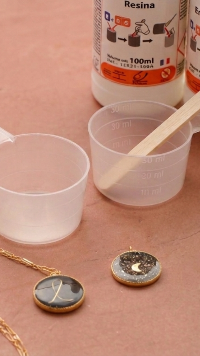

3. Come si prepara la miscela di resina?
Nella maggior parte delle confezioni di resina sono presenti due piccoli recipienti graduati. Versate la resina in uno e l’indurente nell’altro. Mescolate quindi i due liquidi rispettando le dosi raccomandate in un bicchiere monouso di cartone o in un altro contenitore specifico per la resina che avrete acquistato separatamente e che potrete pulire.
Attenzione: non utilizzate bicchieri di plastica, poiché potrebbe verificarsi una reazione chimica che ne provocherebbe la fusione. Allo stesso modo, mescolate con una spatola di legno, ad esempio un bastoncino da ghiacciolo.
Non utilizzate contenitori e utensili che potrebbero essere riutilizzati per alimenti!!
Le fasi della miscelazione:
  1. Mescolate il composto delicatamente, ma in modo uniforme, affinché i due liquidi si amalgamino perfettamente. Se mescolate troppo velocemente, creerete ancora più bolle.
  2. Potete quindi aggiungere il colorante. Fate riferimento alla nostra scheda tecnica sull’argomento per scegliere il colorante adatto alla vostra resina.
  3. Alcune marche consigliano di lasciare riposare la resina nel bicchiere per 15 minuti, in modo che le bolle salgano in superficie. Versate quindi delicatamente la resina nello stampo o nel vostro contenitore cavo. Fate affiorare le bolle picchiettando delicatamente il vassoio sul tavolo. Potete anche picchiettare lo stampo con un dito.
  4. Una volta che le bolle sono in superficie, passate la fiamma di un accendino o di un accendigas sopra le bolle per farle scoppiare. Un’altra tecnica, più professionale ma anche più costosa, consiste nel mettere lo stampo in una camera a vuoto. Si tratta di una sorta di recipiente in cui un meccanismo aspira l’aria. L’aria intrappolata nella resina fuoriesce così e non ci saranno più bolle. Può essere un investimento interessante in caso di utilizzo professionale.
  5. Lasciate che la resina si indurisca per 48 ore all’ombra (più è buio, meglio è) e al riparo dalla polvere, sempre in un locale asciutto. Potete realizzare un campione di prova per verificare che la resina sia indurita senza rovinare la vostra creazione: versate della resina in una coppetta usa e getta o in uno stampo aggiuntivo. In questo modo potrete toccarla con una spatola e vedere se la resina risulta dura o ancora morbida.
  6. Anche se al tatto risulta dura, la resina continua a reagire. Non si è ancora stabilizzata. Attendete 15 giorni prima di appoggiarvi qualcosa sopra o di esporla ai raggi del sole. In ogni caso, se volete rallentare al massimo l’ingiallimento della vostra creazione, non esponetela ai raggi del sole. Le resine epossidiche moderne sono molto più resistenti all’ingiallimento rispetto al passato, ma ciò può comunque verificarsi dopo diversi anni o in caso di esposizione prolungata ai raggi del sole.
