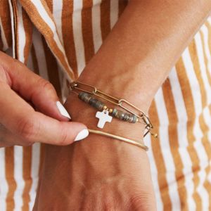

1. Filo a trefoli
Il filo a trefoli è un filo metallico rigido. È composto da diversi fili di metallo, attorcigliati insieme e rivestiti di nylon. Viene generalmente utilizzato per realizzare collane di perline, bracciali o orecchini pendenti. Resistente, può essere utilizzato anche per creazioni pesanti.
Per quanto riguarda la scelta del filo giusto, più fili ci sono, più è morbido. Questo è un dettaglio importante quando si tratta di dare ai gioielli fai da te la rigidità desiderata.
Per completare una creazione, non è necessario padroneggiare l'arte dell'annodatura. Basta usare perle schiacciate e un fermaglio.

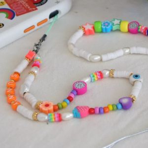

4. Filo di nylon
Il filo di nylon è flessibile, resistente e molto leggero. Potete usarlo per creare un anello, una collana, un telefono-gioiello o un braccialetto. Ma fate attenzione a non creare qualcosa di troppo pesante!
bijou telephone fil nylonCollier perles heishi fil nyloncollier multirang fil nylon
